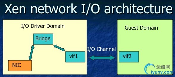

  虚拟机的世界果然不一样。原来在Xen中,每一个物理设备都有一个专门的特权虚拟机(driver domain)在管理,其他虚拟机(guest domain,云服务器就运行于guest domain)访问物理设备都要通过对应的driver domain。driver domain上运行着直接可以访问物理设备的驱动程序;而guest domain中的驱动程序相当于只是一个中介,它通过设备信道机制(device channel mechanism)与driver domain进行通信,来完成物理设备的访问操作(见下图,来自这个PPT——Diagnosing Performance Overheads in the Xen Virtual Machine Environment)。(关键点1:云服务器中的网络IO操作最终是由driver domain完成的
  而来自物理设备的中断(interrupt)首先由VMM(Virtual Machine Monitor)处理,然后基于事件机制,通过相应的虚拟中断通知相应的driver domain(关键点2:当网卡收到包时,中断首先是由VMM处理的,然后发给Driver Domain)。关于这一点,在该论文中的6.1.1节中也提到了:
  For each packet received, the network device raises a physical interrupt which is first handled in Xen, and then the appropriate “event” is delivered to the correct driver domain through a virtual interrupt mechanism.
  当driver domain将来自物理设备的数据(比如网卡接收到的网络包)发给guest domain时,Xen会使用page-remapping(内存页重映射)机制。driver domain会先将数据从物理设备读取到内存中,然后将这部分内存页与guest domain中的未使用内存页进行交换,然后guest domain直接读取这部分内存页,有点偷梁换柱的味道(关键点3:当socket读取数据时,会进行driver domain与guest domain的内存页重映射操作)。关于这一点,在该论文的6.1.2节占也提到到了:
  For each page of network data received, the page is remapped into the guest domain and the driver domain acquires a replacement page from the guest.

  这说明了什么呢?先看一张更详细的Xen I/O架构图(图片来自[pdf]Xen I/O Overview):
  我们推断,当时TCP包已经到达上图中的Netfront——guest domain中的网卡。也就是说物理网卡收到了网络包,并发出了中断;中断被VMM处理并发给了driver domain,driver domain已经将网卡中的数据读取到内存中;并且已经完成了与guest domain的page-remapping。socket读取数据时,实际就是在读这块从drvier domain的remap过来的内存页,就在读的过程中发生了“黑色0.1秒”。
