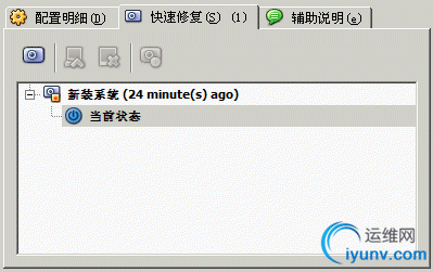

  下面是我刚在虚拟机中装好的一个系统,我创建了一个备份,命名为“新装系统”。

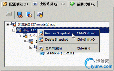

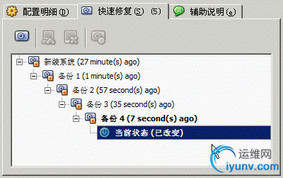

  当我在这个系统中进行了一些操作之后,当前状态相对于“新装系统”的状态已经改变了,我可以基于这个状态再创建一个备份,命名为“备份1”。

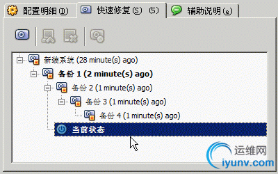

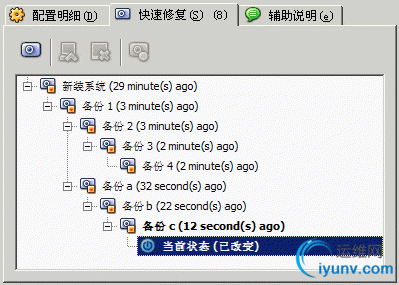

  我可以根据需要继续在不同的时间点创建备份,如“备份2”、“备份3”、“备份4”。到目前为止,操作和VirtualBox以前的版本是一样的,在以前的版本中,我只可以恢复到最近一个备份——“备份4”,不能直接恢复到更早的备份。

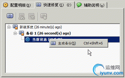

  而在3.1以后的版本中,可以直接恢复到“备份1”,或者任何一个备份,而不会对其他已经创建的备份产生影响。
  这个时候,虚拟系统的当前状态就是基于“备份1”的了,在备份时间线上产生了一个分支。

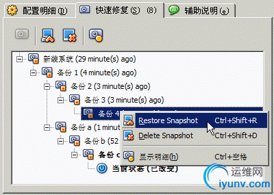

  在这个分支上,可以再创建新的备份,如“备份a”、“备份b”、“备份c”。
  现在,虚拟系统的当前状态是基于“备份c”的,不过可以随时切换到另一个分支,比如恢复到“备份4”的状态。
  根据同样的操作,可以恢复到任意时刻的备份继续运行,并创建新的分支。

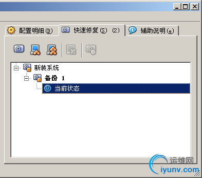

  在VirtualBox的快速修复界面里,可以随时生成当前状态的备份。当生成了备份之后,会在Snapshots目录下创建一个新的VDI文件,之后对当前状态所做的一切操作都将针对最新的VDI文件,而VDI目录下的初始VDI文件就不会再改变了。
