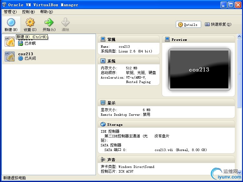

步骤1:点击“新建”按钮,创建一个新虚拟机。

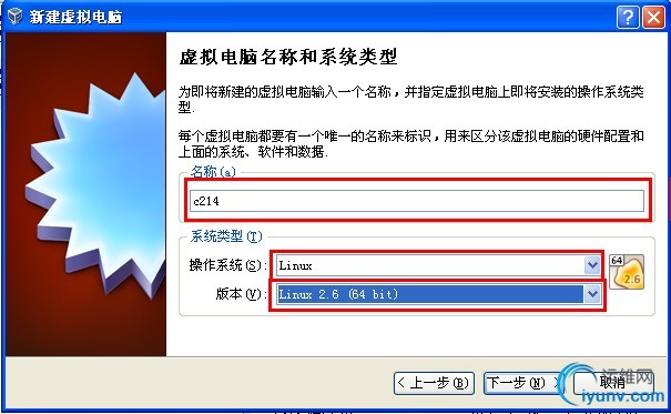

步骤2:给虚拟机命名,选择操作系统及版本。

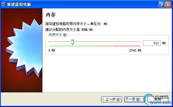

步骤3:选择内存大小,我这里设置的是512M

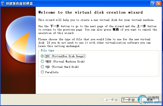

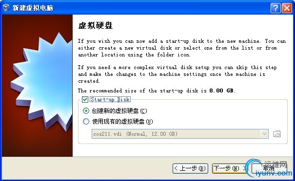

步骤5:选择虚拟硬盘的类型。
步骤6:选择动态分配磁盘容量。

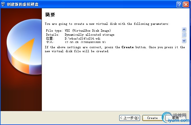

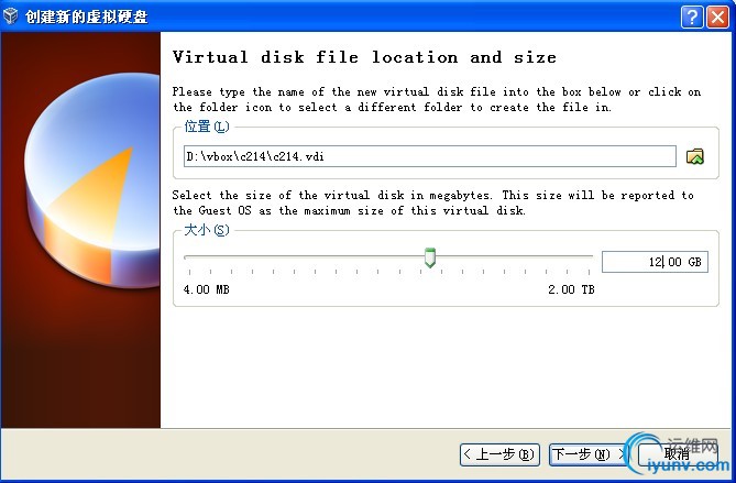

步骤7:选择文件存储的位置及容量大小。
步骤8:点击create即可。

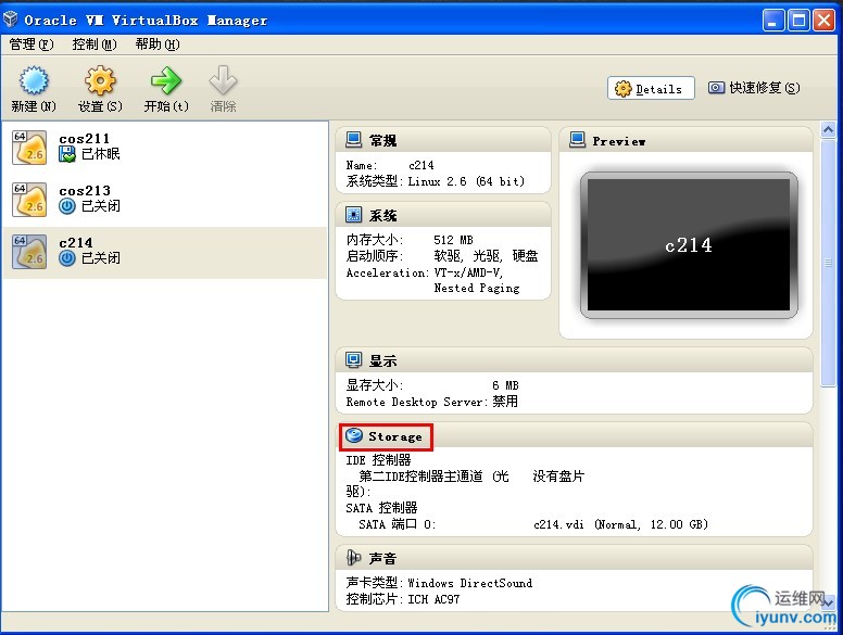

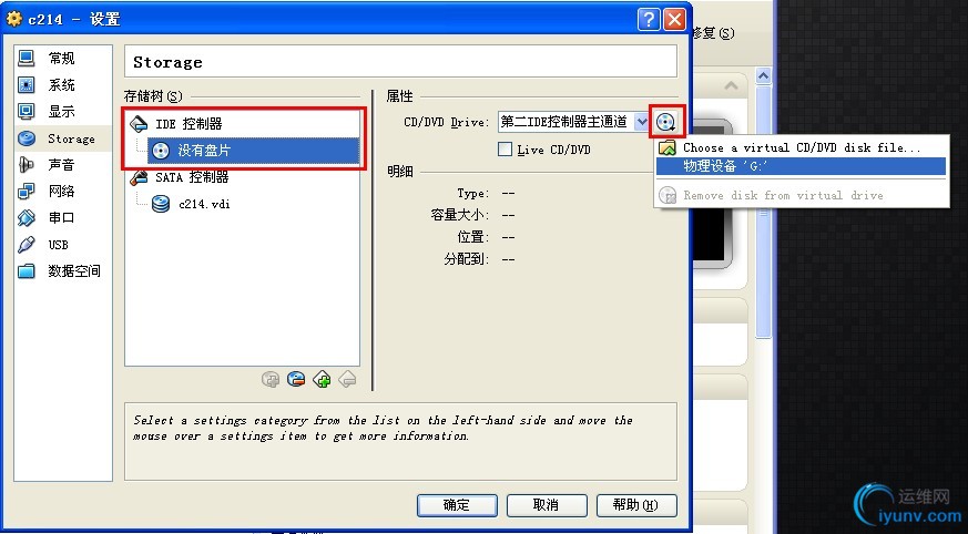

步骤9:选择安装系统文件的位置
步骤10:选择安装介质,可以选择从光盘启动,也可以使用iso文件作为安装文件。

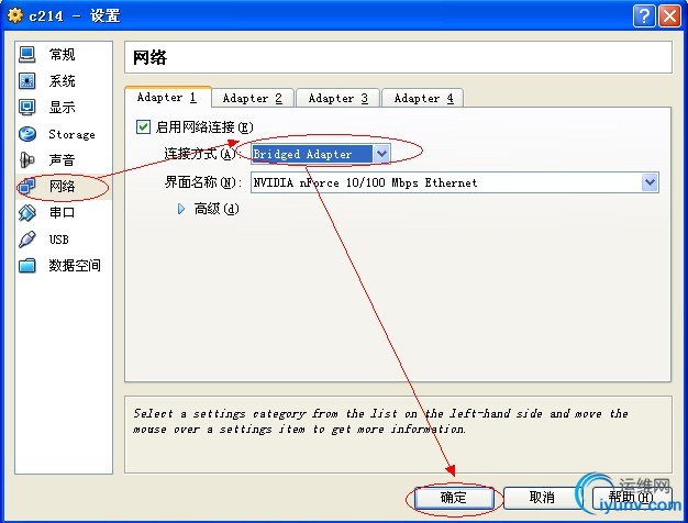

步骤11:设置网络,默认是NAT的网络连接方式,修改成桥接(Bridged Adapter)方式。

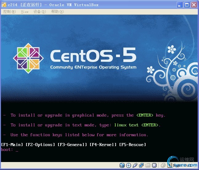

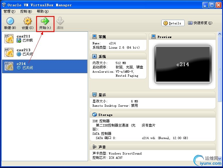

步骤1:选择刚创建的虚拟机,然后点击“开始”按钮。
步骤2:按“Enter ”键,进入图形安装界面。

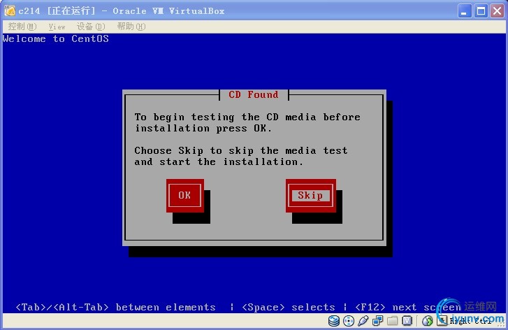

步骤3:cd或iso文件检测,没什么用,skip即可。

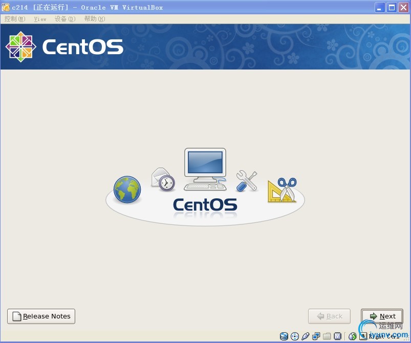

步骤4:进入图形安装界面,点击下一步

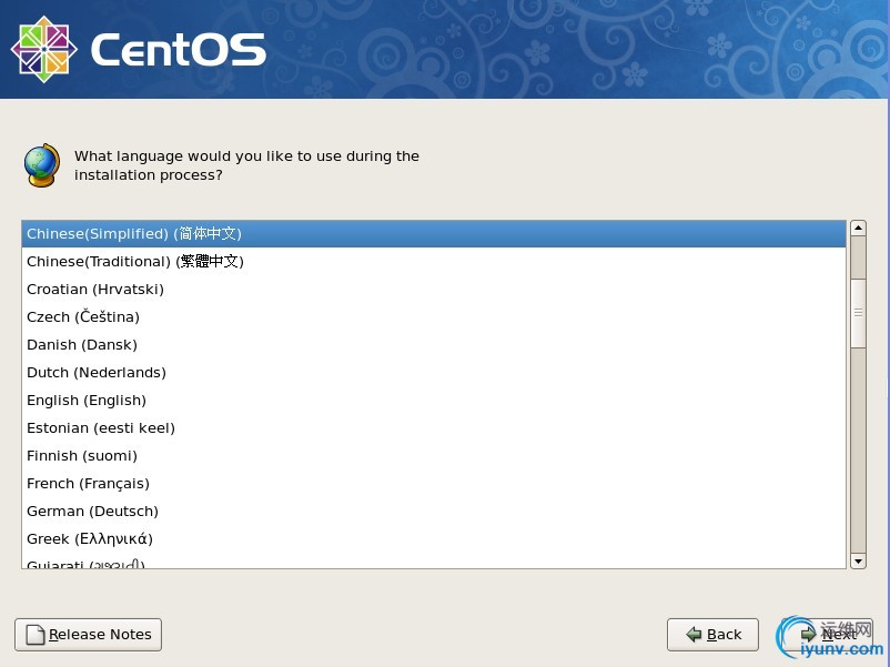

步骤5:选择安装过程中使用的语言。

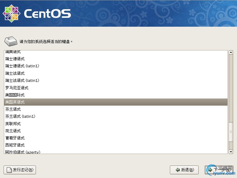

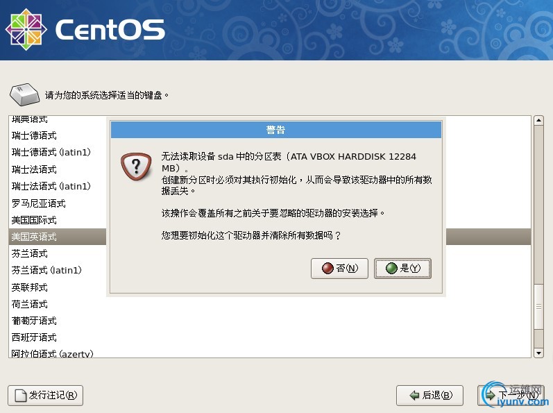

步骤6:选择键盘类型。
步骤7:初始化所定义的分区。

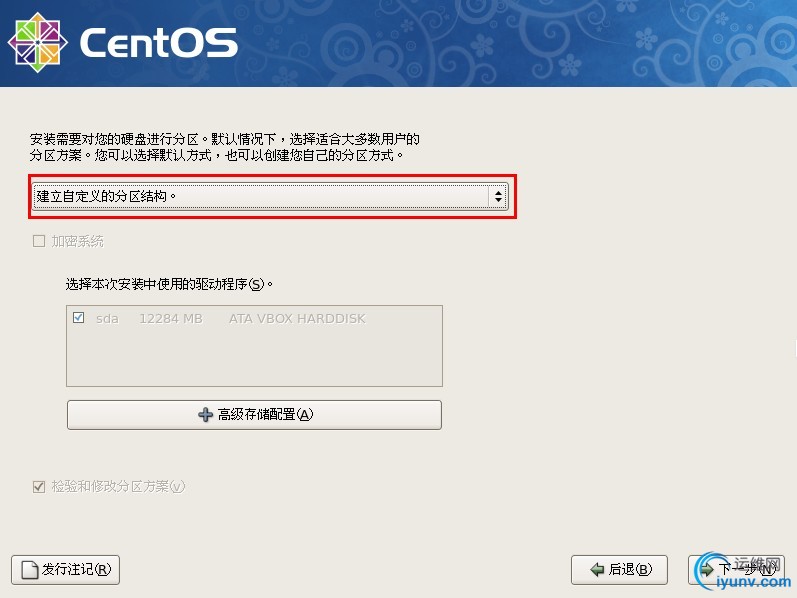

步骤8:选择“建立自定义的分区结构”,然后点击下一步。

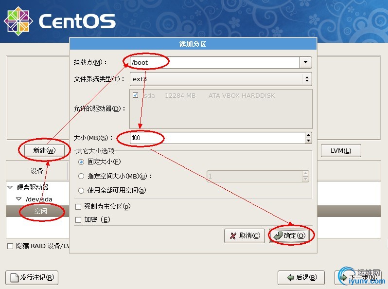

步骤9:创建/boot分区。首先选择“空闲”的磁盘块,然后点击“新建”按钮。在弹出框中键入挂载点名称” /boot ”,类型选择ext3,大小100M。

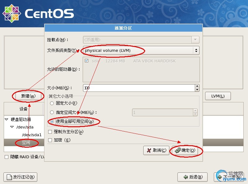

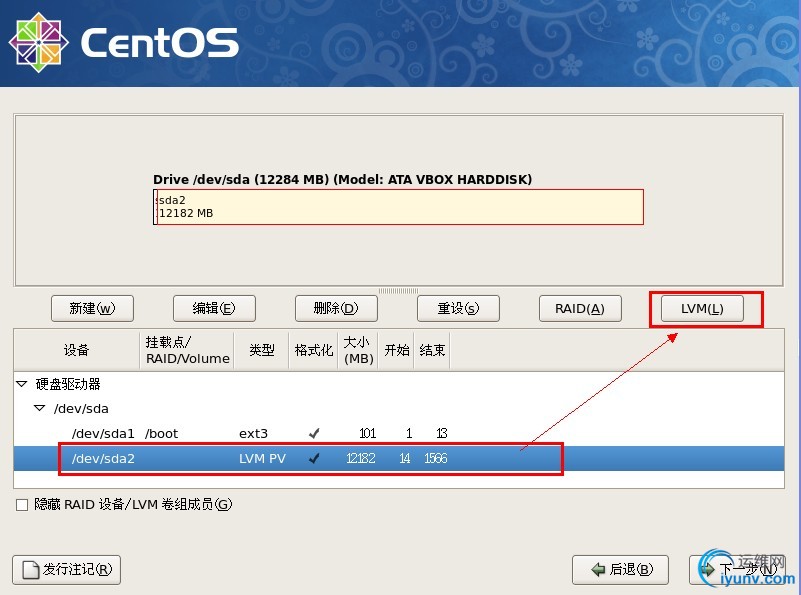

步骤10:创建物理卷,该方法适用于多硬盘,可以在多硬盘之间动态分配容量。也可按步骤9的方法,创建其他的分区。我们这里还是选择创建LVM。方法:选择“空闲”,点击“新建”,在弹出框中的文件系统类型中选择“physical volume(LVM)”,然后选择使用全部可用空间,点击确定。

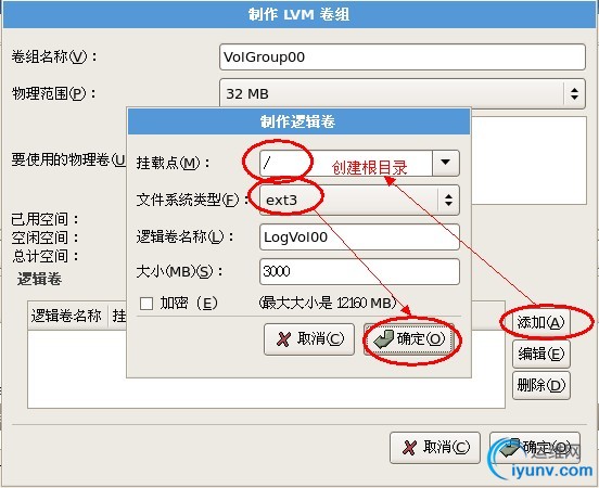

步骤11:先选择刚创建的LVM分区块,然后点击“LVM”,进行进一步分区。

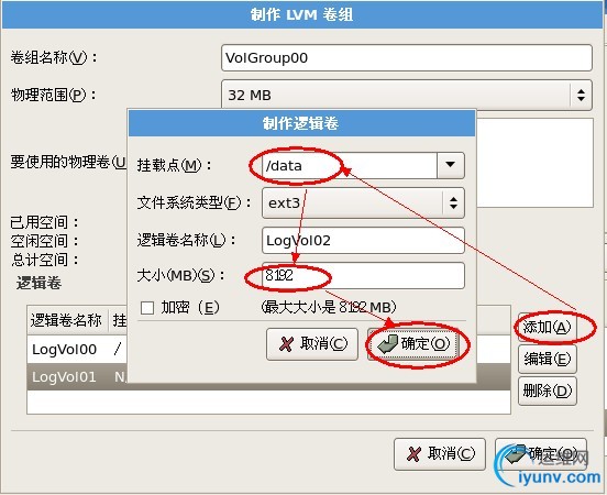

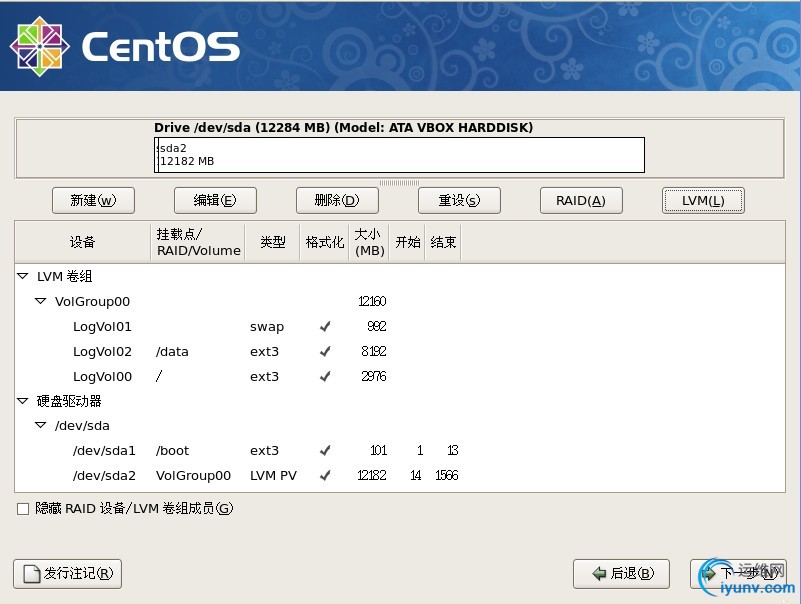

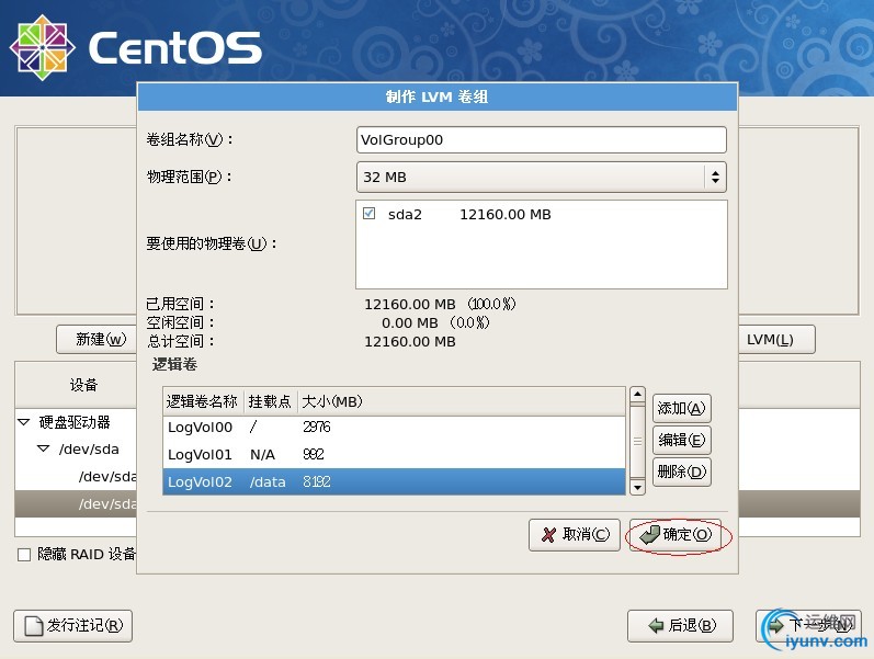

步骤12:分别创建根分区( / ),数据分区 ( /data ),swap分区。至于分区的空间大小,自己拿捏。一般swap分区为内存的1.5到2倍,所以我分配了1000M的空间。
所有分区做完后的情况,如下图:

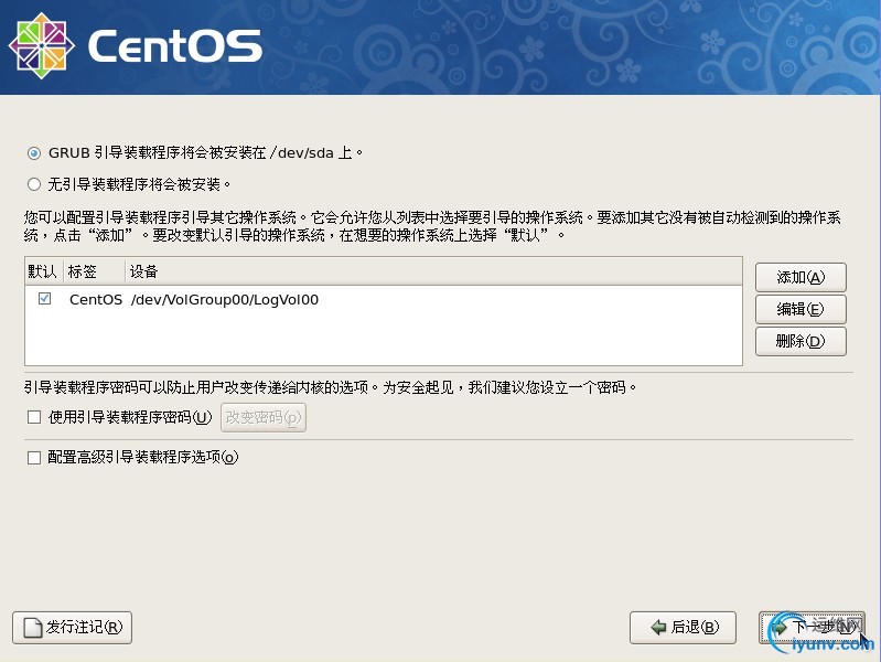

步骤13:选择引导程序,一般默认的情况就可以,点击下一步

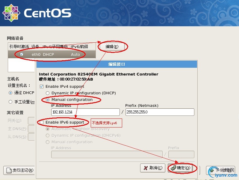

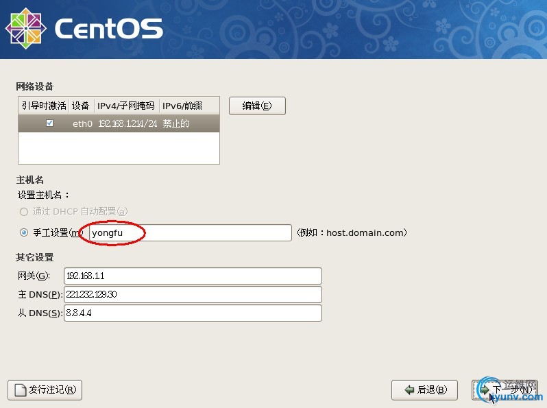

步骤14:设置网络及ip地址。首先选择需要设置的网卡,我这里只有一块(eth0),然后点“编辑”,手工设置ip地址及子网掩码,取消对ipv6的支持,现在ipv6还是用得很少吧。
步骤15:设置主机名,网关及DNS等。第一个DNS是香港的,第二个是谷歌的DNS服务器。

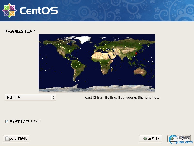

步骤16:设置时区。当然是选择上海咯。

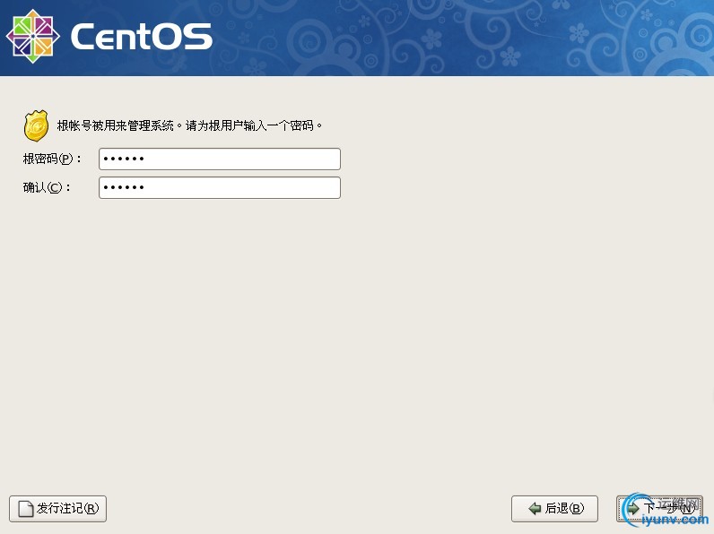

步骤17:设置root用户的密码

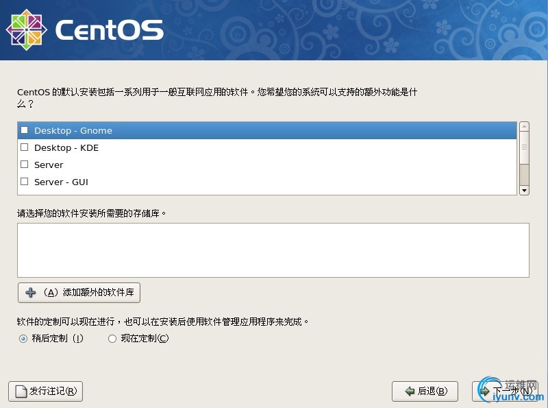

步骤18:选择默认安装的软件。将默认的“Desktop-Gnome”选项关闭,CentOS还是不适合用来做桌面的,使用最简安装即可。不安装图形界面。

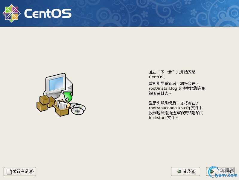

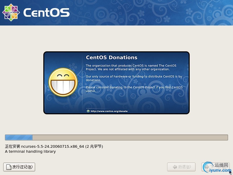

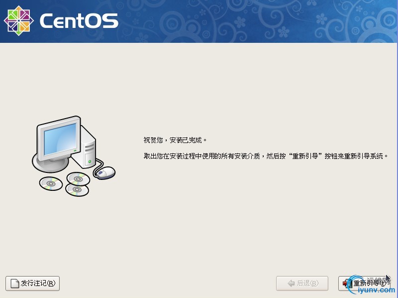

步骤19:点击下一步,开始安装系统。根据硬件的不同,大概十分钟左右就可以安装好系统,点重新引导,即重启系统,安装完成。
