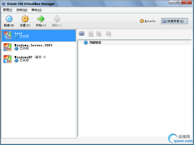

  其实virtualbox还是支持这个功能的,只是一上来没有注意. 在控制菜单中有个注册功能,其实就是把已经安装好的虚拟机配置文件导入到当前软件中. windows下配置文件时 *.vbox,linux下就是 *.xml,其实是完全兼容的.
  但当尝试导入一个系统时,错误就开始产生了.
  问题很简单,就是系统需要的镜像文件爱你没有注册.这个怎么注册?

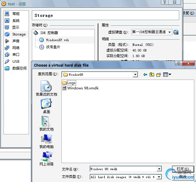

  先随便建一个空的虚拟机
  在它的设置\Storage里面,把现在注册的虚拟硬盘换成需要的那块硬盘,
  这样就自动把硬盘注册了,然后你可以到虚拟介质管理器中把它释放掉,让它不在被当前虚拟机控制.

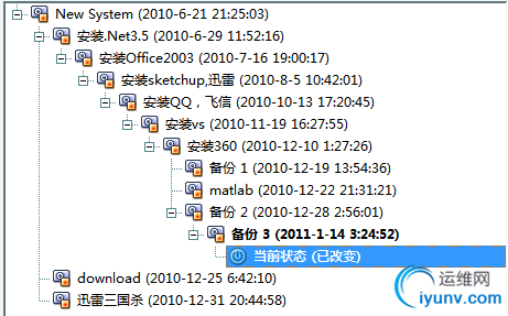

  对于snapshot来说,也是按照上述方法进行注册,只是需要注意一下,子结点的镜像要在父节点之后注册,不然会报错.当然,你可以按照它提示的错误顺藤摸瓜,直到找到最上层的父节点,再顺次向下注册即可,O(n)时间内就能够解决.
  我这个复杂的镜像树就是这样通过dfs深搜注册回去的

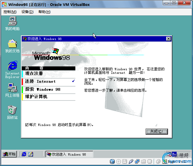

  等到硬盘注册完毕,我们再来注册刚才的那个系统,就可以正常挂载了.
  启动之,一切正常.
  还是很怀旧的

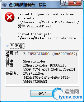

  另外有几个细节问题需要补充一下
  这个是因为虚拟机之前定义的共享数据空间在现在的系统上路径不对
  这个需要对虚拟机配置文件(*.vbox或*.xml)进行直接编辑,删除这样的结点就行了
