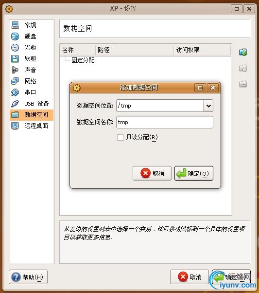

  接下来就是设置共享目录了。在VirtualBox先选择你的虚拟系统,接着"设置",选"数据空间",点击那个加号按钮,如下图:
  出现添加数据空间的窗口,在"数据空间位置"下拉框中点击"其它",选择你要共享的文件夹,"数据空间名称"中填你自己起的名字,这里我填的是tmp,只读选项根据自身情况选择,配置好后,如下图:

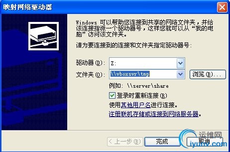

  接着启动进入客户机Windows XP,打开"我的电脑",依次点击菜单栏"工具"-"映射网络驱动器",驱动器盘符自选,文件夹填"\\vboxsvr\tmp",tmp是我之前设置的"数据空间名称",把tmp改成你刚才设置的"数据空间名称"即可,如下图:

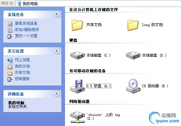

  确定后,在"网络驱动器"那里就可以看到共享文件夹的盘标了,如下图:
  好了,现在双击"网络驱动器"中的那个图标,即可读取、修改linux主机中的文件了

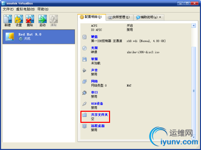

首先,在Windows上运行VirtualBox。如图,选择“Red Hat 9.0”,再选“共享文件夹”。
点击“共享文件夹”,会弹出“Red Hat
9.0设置”对话框。此时可以添加一个新的共享文件夹。box在E盘有一个名为sharing的目录,就用它了。注意,图中的文件夹名称
“sharing”又称为共享名称(sharename)。在Redhat9挂载共享文件夹的时候会用到它。
确定之后,可以看到共享文件夹的数目变成了1。
