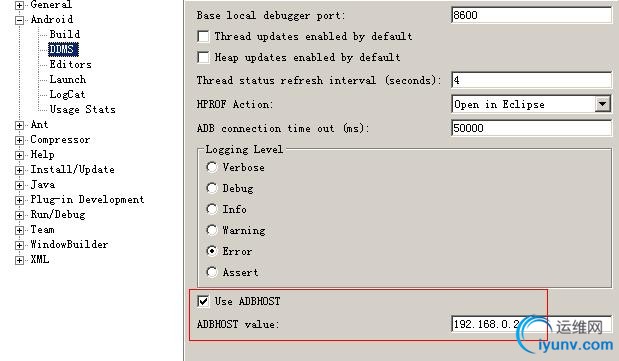

在机房环境中,为避免IP冲突,把VBox配置为该模式,Android系统中的IP地址设置为一个固定地址(如192.168.0.2),eclipse中的DDMS作如下设置即可:
参考http://blog.iyunv.com/royalwzy/article/details/6121431
