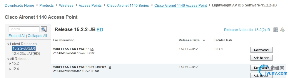

3. 1 LAP的镜像文件:
  可从官方找到最新或近期的版本,注意是轻型AP的系统镜像,最好是查找官方关于AP和WLC的系统版本对照表,以保证兼容性
http://software.cisco.com/downlo ... &reltype=latest
3.2.准备好操作文档,由于此处是本地升级,需要配置PC的IP地址,来传输AP的镜像文件。
3.3 升级开始,AP恢复模式下的IP地址为10.0.0.1/8,本地IP为10.0.0.2/8。
放在一个地址段或一个vlan即可,并关闭本地计算机计算机防火墙。
  开启在PC上开启tftp服务器,并将镜像文件放入TFTP指定目录
这里选择的是c1140-k9w8-tar.124-23c.JA4.tar:
c1140-k9w8-tar.124-23c.JA4.tar ----> c1140-k9w8-tar.default
重启AP,并按住mode键 :
