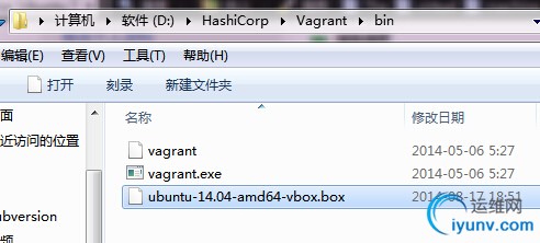

1.2 拷贝
  下载完成后,是一个AMD64.box文件,拷贝到D:\HashiCorp\Vagrant\bin目录下。

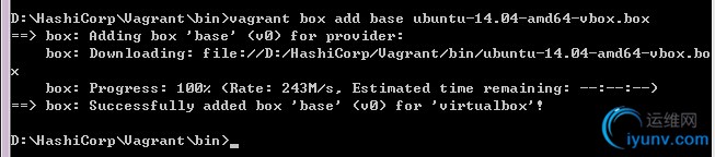

  运行:
  vagrant box add base ubuntu-14.04-amd64-vbox.box
  base 表示指定默认的box,也可以为box指定名称,使用base时,之后可以直接使用 vagrant init 进行初始化,如果自行指定名称,则初始化的时候需要指定box的名称。

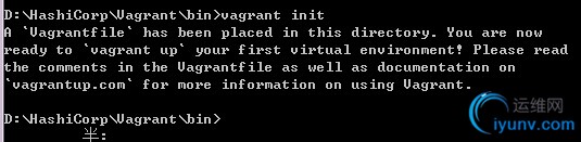

1.3 初始化
  设置好box之后,在当前工作目录运行:
  vagrant init
  这会生成Vagrantfile文件,如需要修改可编辑器打开,这里我们无需修改。

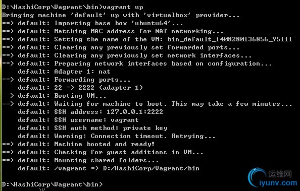

1.4 启动错误
  之前都挺正常,到了vagrant up的时候报错
  然后一直就不动了,给他指定vagarant up --provider virtualbox也不行,提示没装,后面看了下环境变量PATH里没有virtualbox的运行路径,添加了后重启成功了

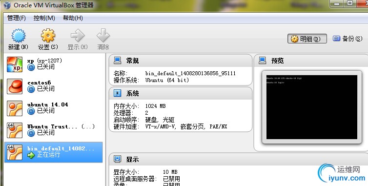

1.5 启动成功
  如下图:

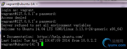

1.6 登陆
  我用putty登陆,账号密码默认都是vagrant,地址就用上面提示的127.0.0.1:2222
