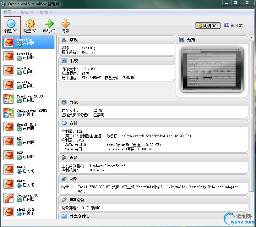

2、点击红色方框处的“新建”,创建新虚拟系统。

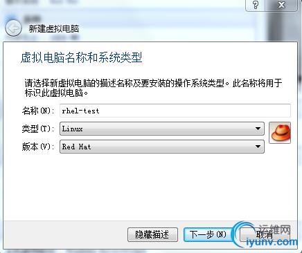

3、选择一下系统类型,填写一个虚拟系统名称,如“rhel-test”。

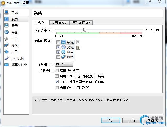

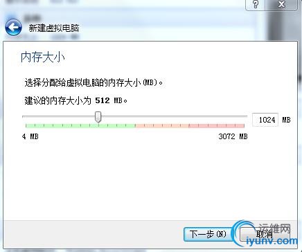

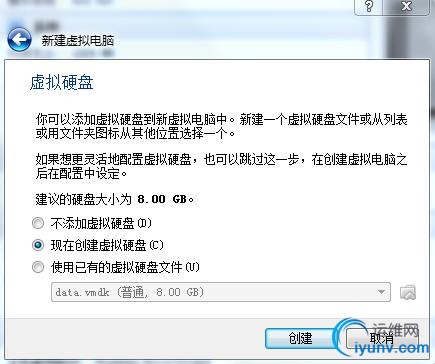

5、选择“现在创建虚拟硬盘”。

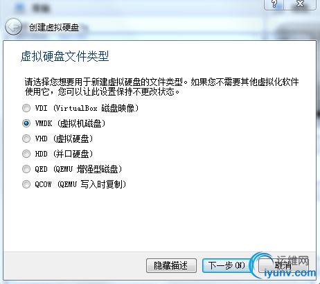

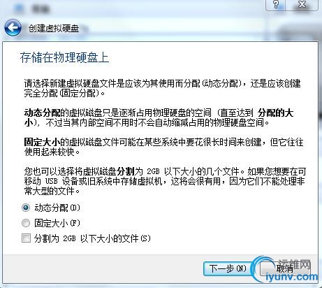

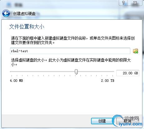

7、选择“动态分配”。
  动态分配就是按系统实际占用的空间进行分配,比如你开始分配了20G,而你的系统实际使用了3G,就占3G的磁盘空间;固定大小是不管你实际使用情况,开始分配多少就占多少磁盘空间,比如你分配了20G,就占20G的磁盘空间。

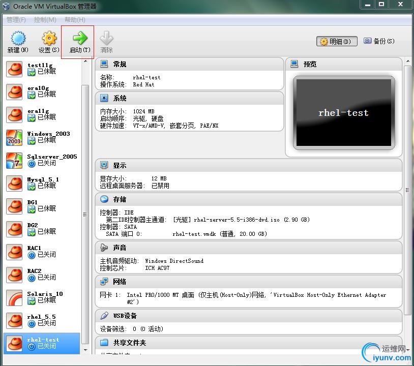

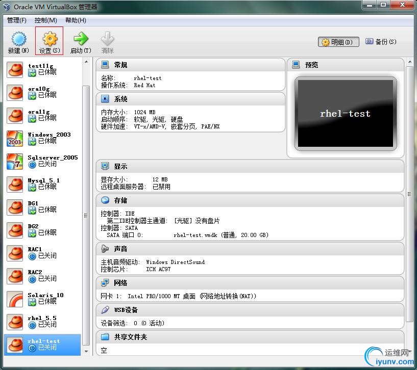

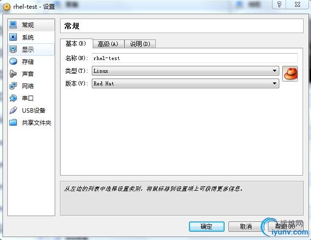

10、“常规”选项保持默认。

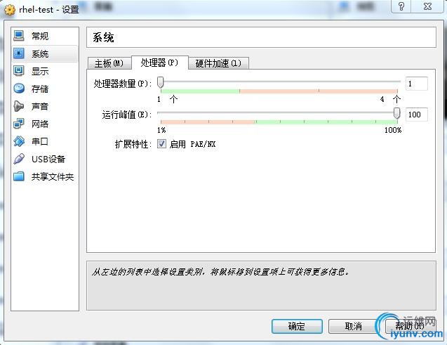

“系统”-“处理器”选项保持默认。

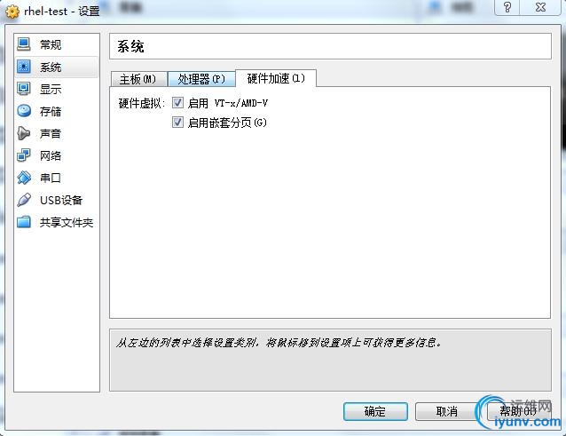

“系统”-“硬件加速”选项保持默认。

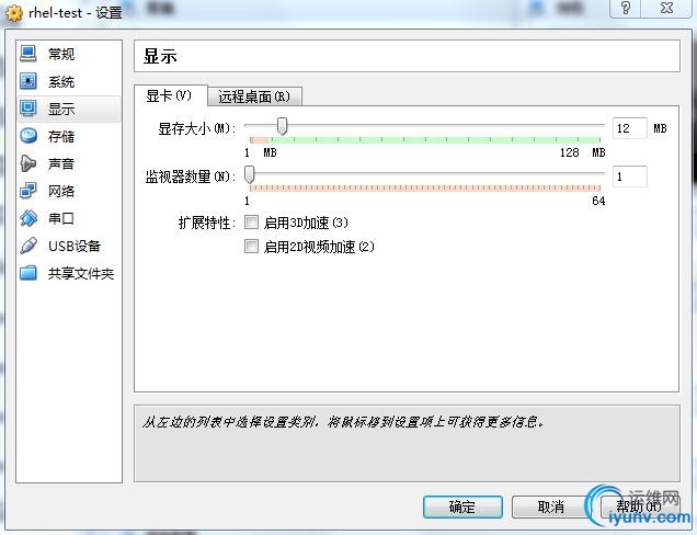

12、“显示”选项保持默认。

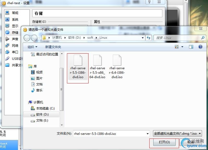

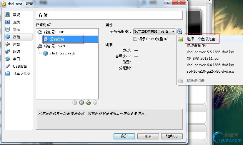

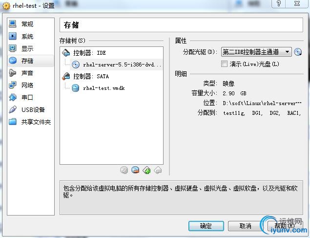

13、“存储”选项指定rhel5.5 ISO镜像所在位置。

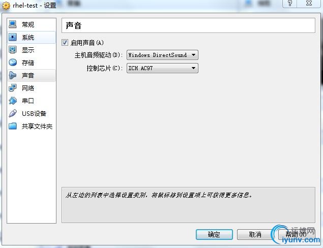

14、“声音”选项保持默认。

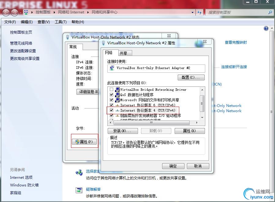

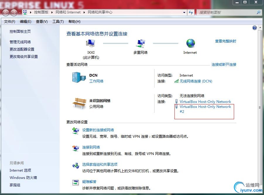

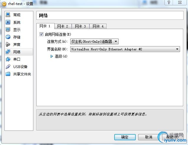

15、“网络”选项选“Host-Only”模式。比较常用的网络模式还有桥接、NAT,做测试Host-Only模式就够用了,如果想虚拟机连接外部网络可以选桥接和NAT模式。网卡的选择在宿主机网络中查看,一般安装VirtualBox的时候会装一个默认的虚拟网卡。

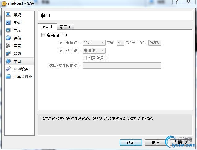

16、“串口”选项保持默认。

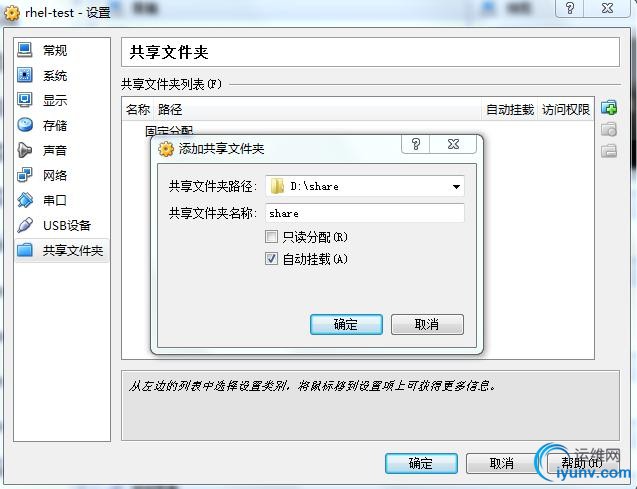

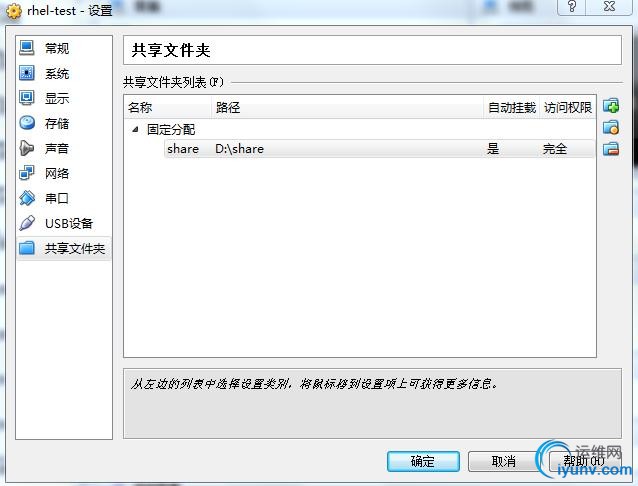

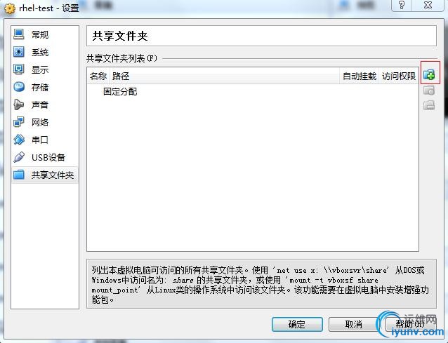

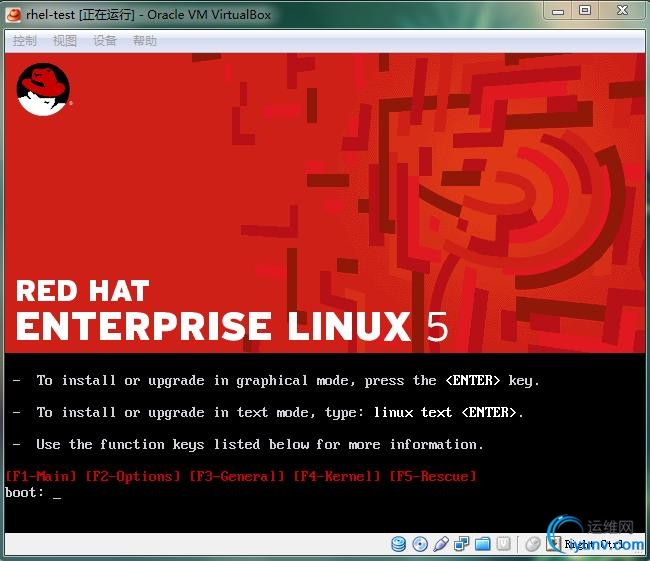

19、设置完参数后,选择刚才的系统,点击“启动”按钮。
20、按“Enter”键开始安装系统。

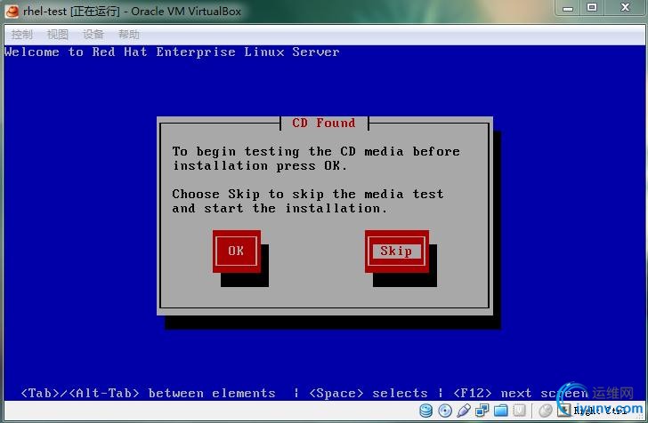

21、选择“Skip”跳过CD检查。
