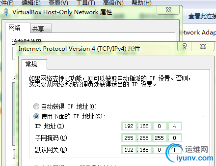

  4:设置VirtualBox Host-Only Network的IPV4属性如下图:(注意网关为本地连接属性中的IP地址),当前的主机IP地址设置为:192.168.0.4 。

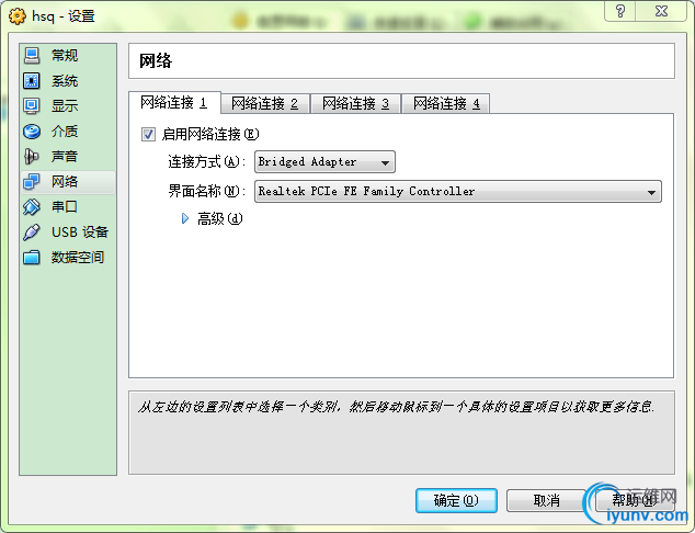

  5:设置Virtualbox下自己所安装系统的属性为桥接,且选择本地连接那个适配器,然后点击确定就OK了:

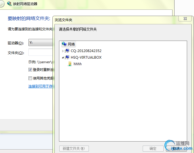

  9:打开Win7中的映射网络驱动器,然后浏览选中虚拟机名称下面的文件夹即可,见下图:

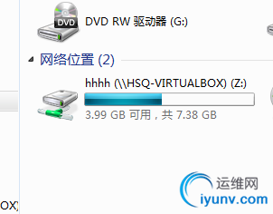

  10:在win7我的电脑中就会出现下图就说明成功了:
