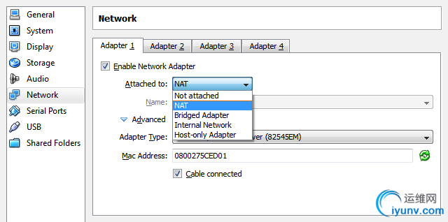

  VBOX提供了好几种的连接方式,有Not Attached、NAT、Bridged、Internal Network和Host-Only Adapter,除了最后一种网络连接方式需要在主机中安装一个虚拟网卡外,其他的都不需要安装虚拟网卡就可以直接使用了,对于使用锐捷的同学们来说是实在是比较好。
图0

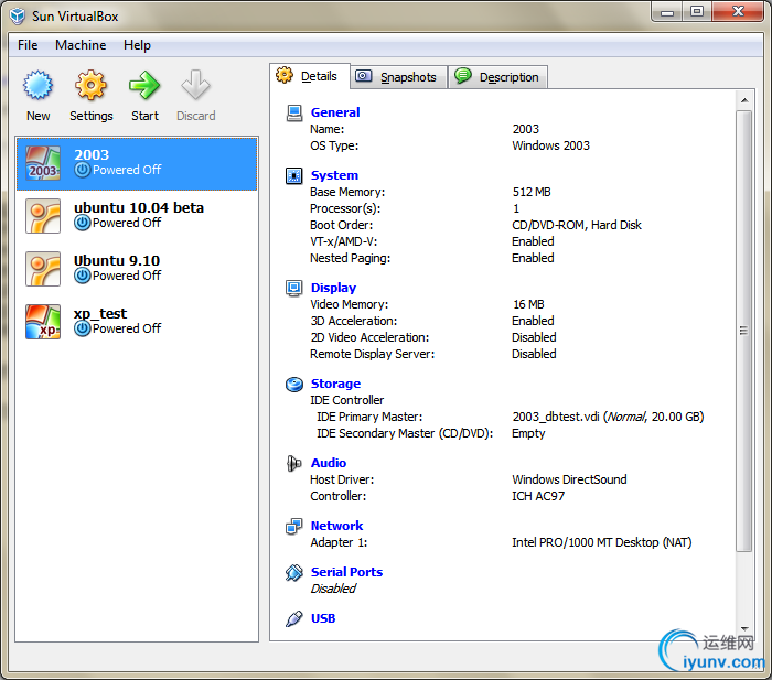

图1-0 VBox主界面
  1.我们在VBox的界面上选中我们的虚拟机(示例用2003ServerR2),猛击工具栏上大大的Setting按扭,得到下面设置界面,然后在左边选中Network,进入网络设置。

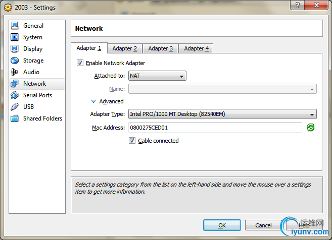

图1-1 网络设置

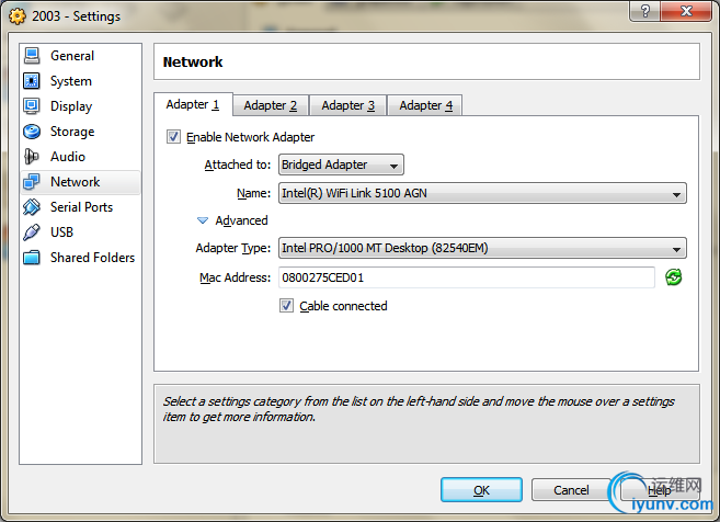

  2.在连接方式中选择“Bridged Adapter”,然后在下一个选项框中选中你接入网络的网卡(示例用Intel Wifi Link 5100 AGN)。高级选项中选择的是你的虚拟机使用的网卡,如果你的虚拟机虚拟的是Vista以上的系统,请选中Intel的网卡,如果不是,请随便。如此设置后就完毕了。
图1-2

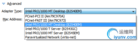

图1-3 网卡选项

这行代码中,“pcnet”代表的是虚拟机的型号带有pcnet的网卡(详见方法一中的图1-3。),如果你选中的是intel的网卡,请将“pcnet”换成“e1000”,如果是Paravirtualized Network的话请替换成“virtio-net”。

  4.运行完后我们去将虚拟机的网络连接方式设置成NAT连接,并在高级选项中选中你刚刚设置端口映射时的网卡型号(PCnet对应的是pcnetXXXXX的,e1000对应的是intel的,virtio-net就是只有一个了),而且猛击确定后启动虚拟机。
