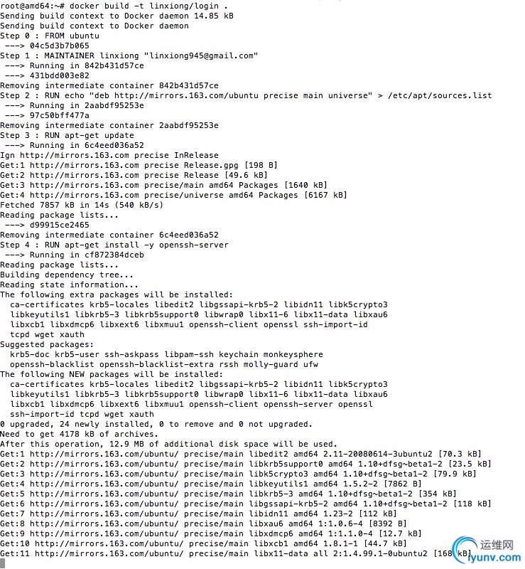

  下一步就可以运行命令来构建支持SSH登录的ubuntu镜像了:
docker build -t linxiong/login .
  其中:
  -t   给该镜像赋予一个tag,用以将来的调用与搜索
  .   表示调用当前目录的Dockerfile
  然后你就能看到构建过程:
  当成功构建完成后,你能看到:
