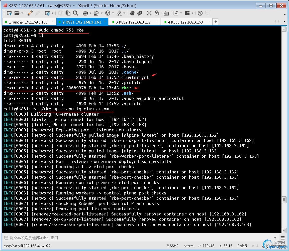

  # 11、将rke工具下载下来,通过putty的pscp命令,拷贝到161机器的/home/catty目录下,
  # 将RKE程序和cluster.yml配置文件放到Windows机器上的putty目录下:
  pscp rke 192.168.3.161:/home/catty
  pscp cluster.yml 192.168.3.161:/home/catty
  # 到161的/home/catty目录下,增加RKE文件的可执行权限,
  chmod +x rke
  # 一切就绪,在161机器上,执行部署命令
  ./rke up --config cluster.yml
  # 结束。

  运行截图:
  01-执行rke命令,部署Kubernetes集群1

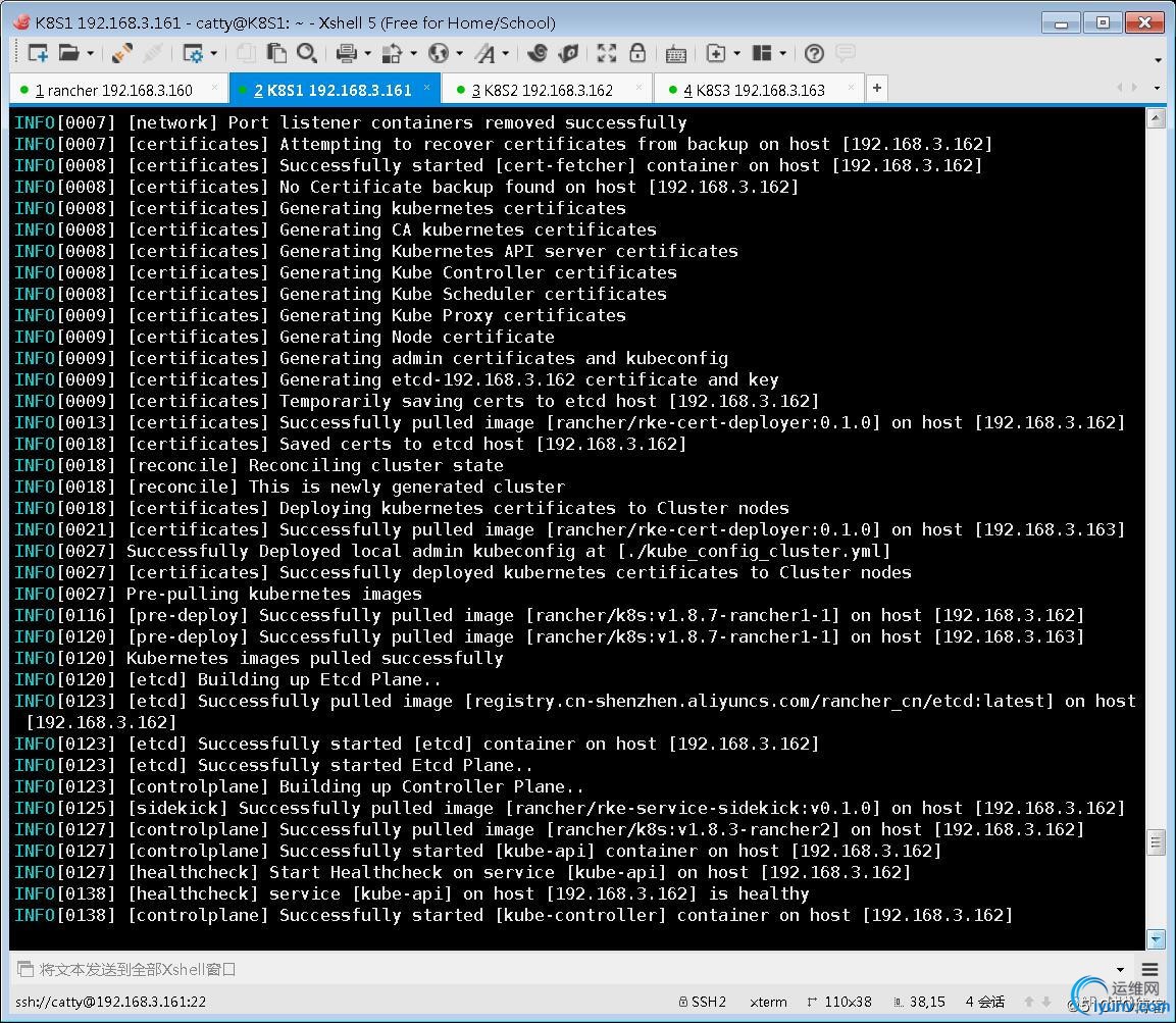

  02-执行rke命令,部署Kubernetes集群2

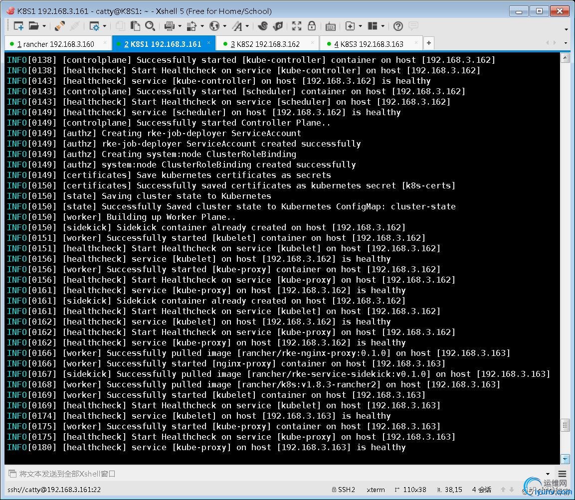

  03-执行rke命令,部署Kubernetes集群3

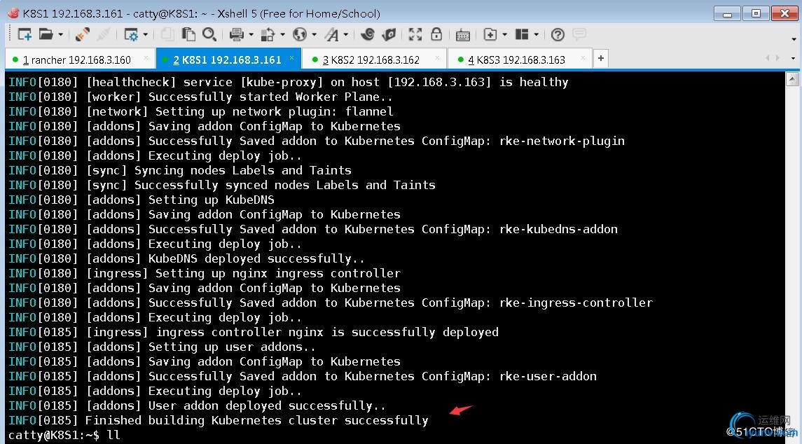

  04-执行rke命令,部署Kubernetes集群4
