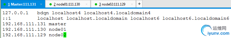

  2. 分别修改/etc/hosts文件:
  Master配置
  #vim   /etc/hosts
DSC0000.png Node01
  #scp  root@192.168.111.128:/etc/hosts/etc/
  Node02

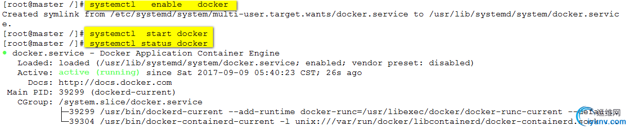

  5. 安装docker,并启动。因为master之后还需要做registry仓库,所以也需要安装docker.
  #yum   install  -y  docker

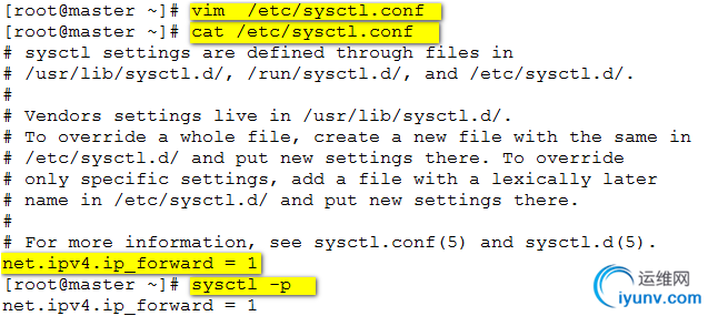

DSC0005.png 6. 开启路由转发功能

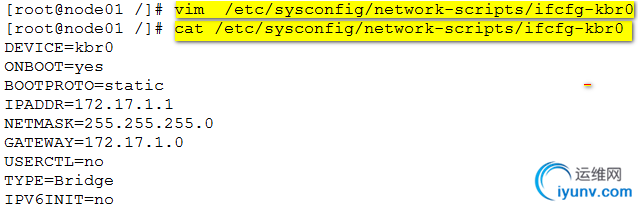

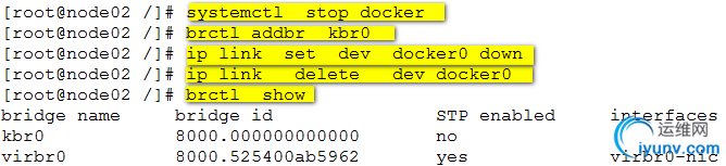

  1)node01和node02新建网桥,并固定网桥ip。

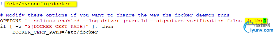

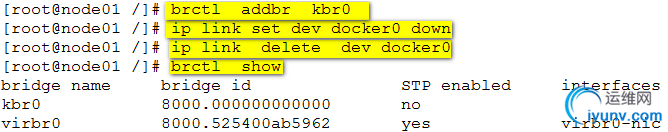

  node01上操作:
  删除网桥docker0,新建网桥kbr0:

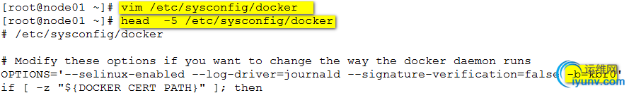

  新建网桥的配置文件:

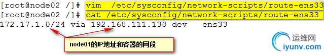

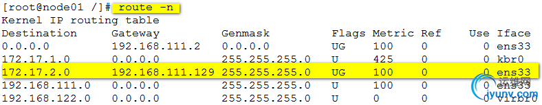

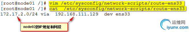

  新建路由文件:route-eth0,eth0为node1上的网卡名。
  修改docker配置文件,添加-b=kbr0参数
DSC00010.png reboot重启系统使网桥设置生效。

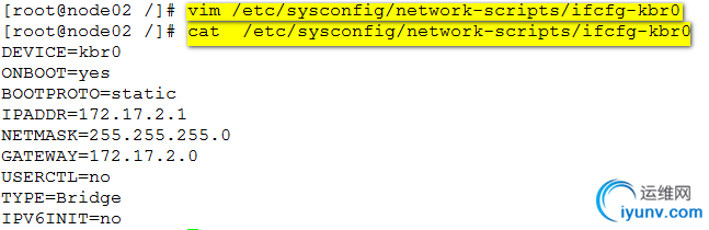

  2)对node02做同样的设置:
  新建网桥:
  新建网桥配置文件:
  #scp root@192.168.111.129:/etc/sysconfig/network-scripts/ifcfg-kbr0  /etc/sysconfig/network-scripts/
  创建路由文件:
  修改docker 配置文件:
  #vim  /etc/sysconfig/docker
DSC00014.png 重启系统reboot.

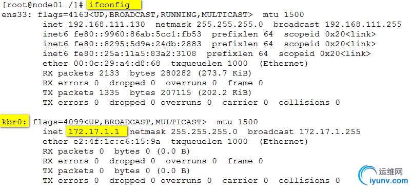

  3)系统启动之后,查看网卡信息和路由信息。
  #ifconfig

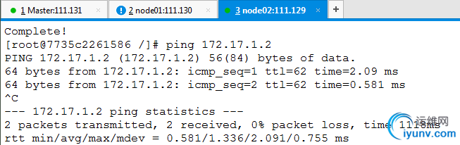

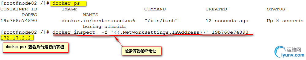

DSC00015.png DSC00016.png 4)验证两个宿主机间容器的互通性:

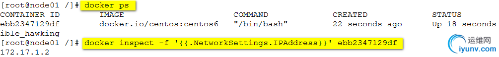

  node01上运行一个容器:
DSC00017.png node02上运行一个容器:

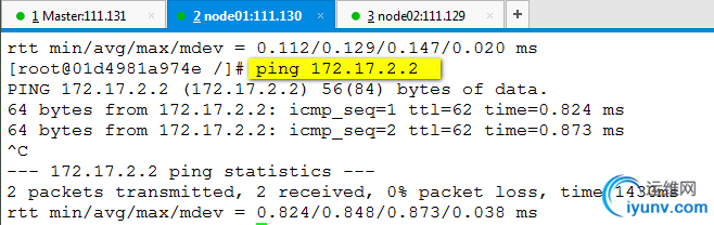

DSC00018.png 容器间互ping:
  #docker   run   -it    docker.io/centos:centos6
  # yum  install  -y  iputils        进入容器安装
  #dcoker   run  -it    docker.io/centos:centos6

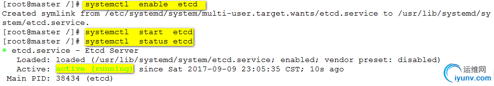

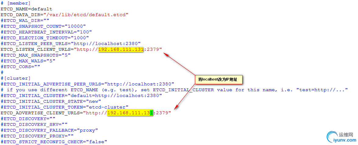

  1、安装etcd.
  查看etcd配置文件:
  2、修改配置文件:
DSC00023.png 3、启动etcd服务:
DSC00024.png 查看服务端口号:

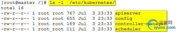

  查看配置文件:

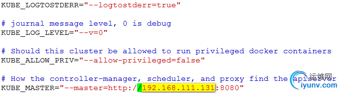

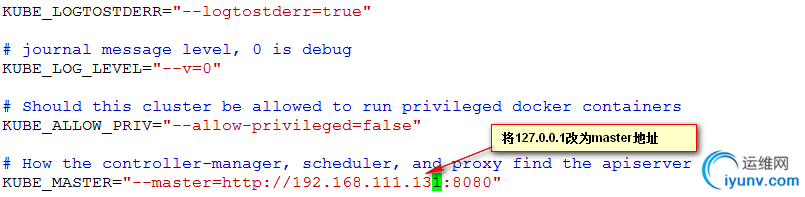

  #vim   /etc/kubernetes/config
DSC00028.png 解释:
  KUBE_LOGTOSTDERR  日志设置
  KUBE_LOG_KEVEL     日志级别设置
  KUBE_ALLOW_PRIV    是否允许运行特权容器
  KUBE_MASTER       主节点的地址,主要为replication controller和scheduler及kubelet可以顺利找到apiserver

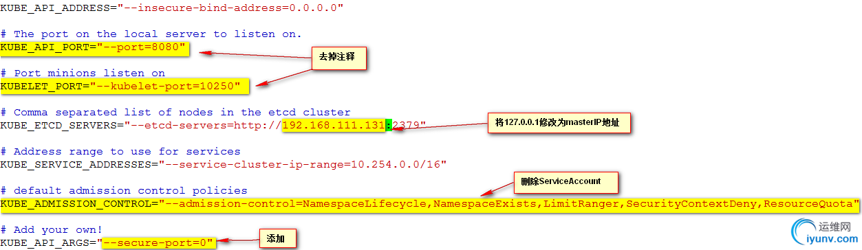

  #vim  /etc/kubernetes/apiserver
   DSC00029.png KUBE_API_ADDRESS                   监听的接口,如果配置为127.0.0.1则只监听localhost,配置为0.0.0.0会监听所有接口,这里配置为0.0.0.0。
  KUBE_API_PORT="--port=8080"           apiserver的监听端口,默认8080,不用修改。
  KUBELET_PORT="--kubelet_port=10250"    kubelet监听的端口,默认10250,无需修改
  KUBE_ETCD_SERVERS  //指定etcd节点的地址
  KUBE_SERVICE_ADDRESSES               这个是设置今后运行Service所在的ip网段
  KUBE_API_ARGS=”--secure-port=0”  默认是要求https安全通信,”--secure-port=0”则不要求https安全通信
  注:这里需要注意原来KUBE_ADMISSION_CONTROL默认包含的要删掉,不然启动API server的时候会报错

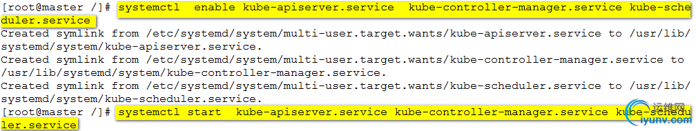

  6、启动服务:
  查看服务端口:

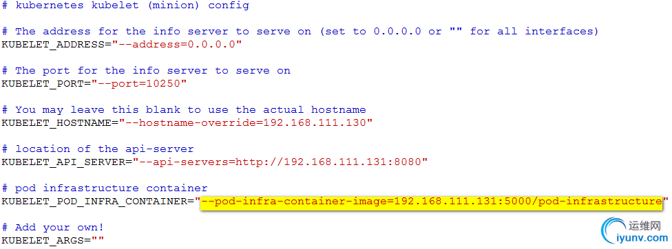

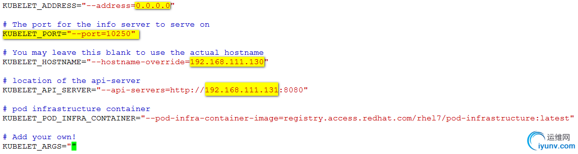

  2、修改配置文件:
  #vim  /etc/kubernetes/kubelet
DSC00034.png 配置项KUBELET_POD_INFRA_CONTAINER="--pod-infra-container-image=registry.access.redhat.com/rhel7/pod-infrastructure:latest"作用k8s创建pod的时候需要起一个基本容器,所以node节点要能连网。也可以自己搭建一个私有仓库,将pod-infrastructure:latest镜像上传到私有仓库中,修改此配置文件的地址就可以。

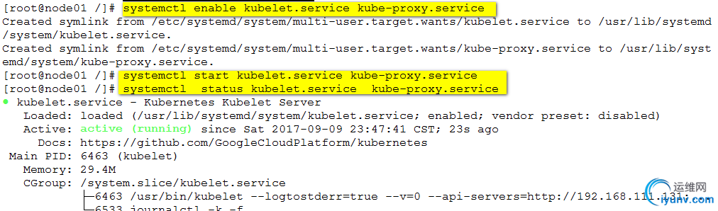

  3、启动服务:

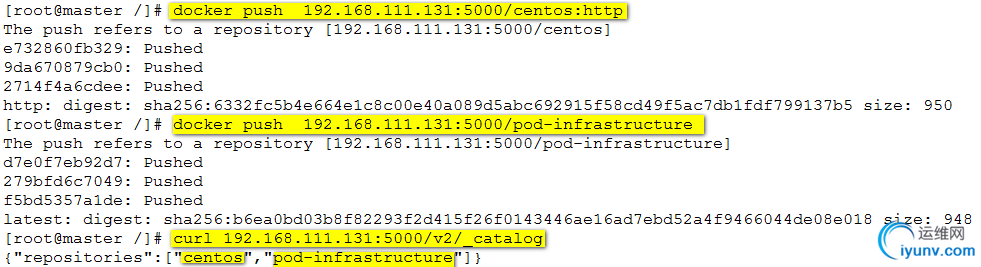

DSC00037.png 建私有仓库

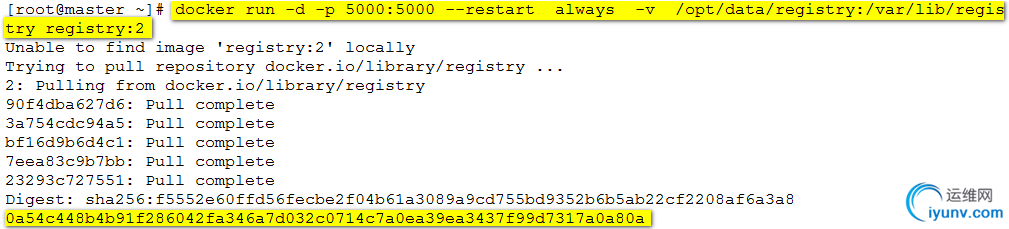

  Kubernetes管理容器如果是第一次操作,可能会有一定的等待时间,这是因为第一次下载images需要一段时间。如果本地没有docker registry,要确保节点能访问互联网,所以我们可以搭建一个私有仓库,由私有仓库提供所需要的镜像,
  本实验环境中用kubernetes同时作为registry。
  1、导入镜像:
DSC00038.png 2、基于私有仓库镜像运行容器
DSC00039.png 3、本地访问私有仓库:
  4、上传镜像到私有仓库
  导入之后用到的镜像到本地

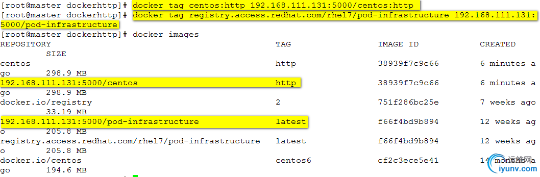

DSC00041.png 给基础镜像打个标签:

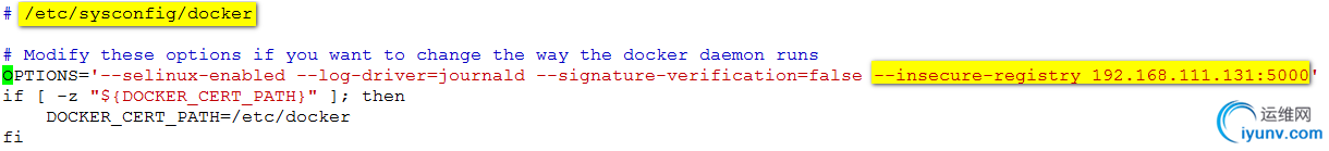

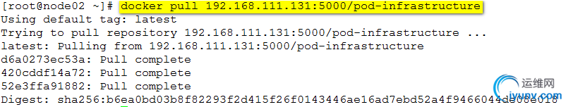

  在三台主机上均修改docker 的配置文件,指定私有仓库的url.

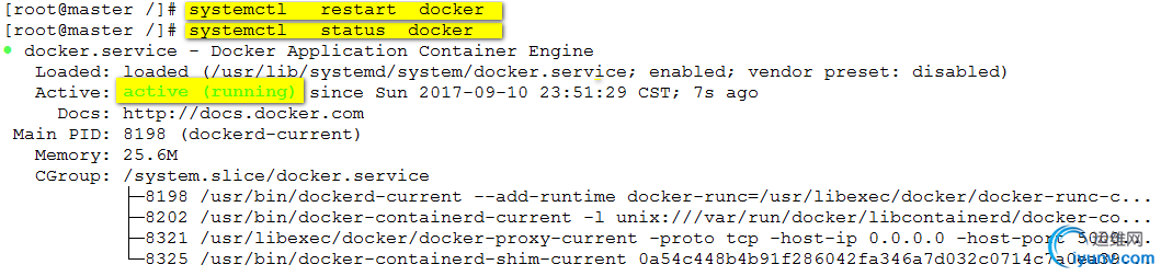

DSC00043.png 重启docker服务:
  上传镜像到私有仓库并查看:
DSC00045.png 测试,下载刚才上传的镜像:
DSC00046.png DSC00047.png 部署web应用

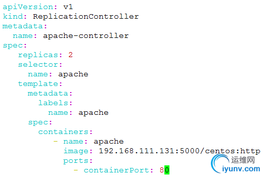

  2、创建apache-rc.yaml文件,根据文件内容创建rc和pod。
  注意:必须按照此格式编写否则会报错
  #kubectl  create  -f apache-rc.yaml

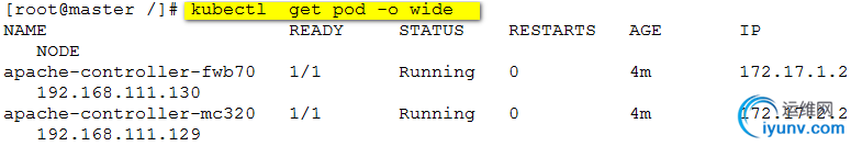

  查看pods状态:
  查看pods详细状态:

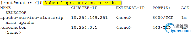

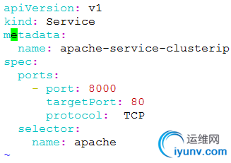

  3、部署节点内部可访问的apache service
  Server的type有ClusterIP和 NodePort之分,缺省是ClusterIp,这种类型的service只能在集群内部访问
  创建配置文件:
  #vim  apache-service-clusterip.yaml
  创建service:
  查看service状态:

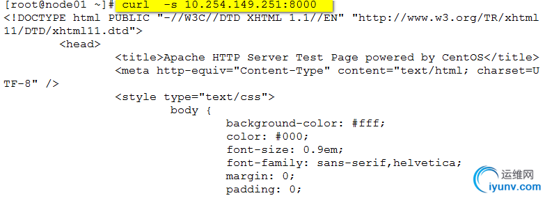

  验证apache服务:(在node节点执行)

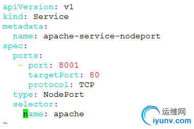

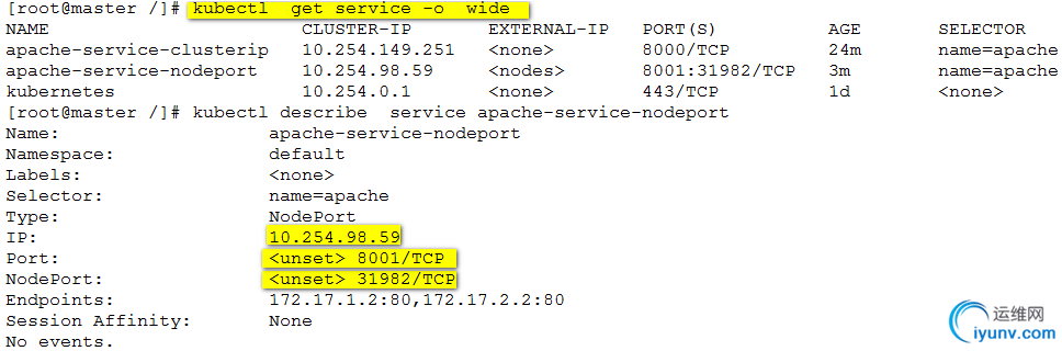

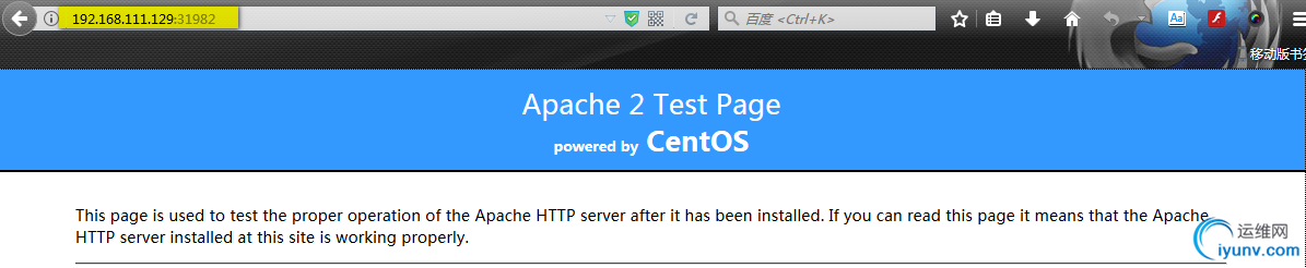

  4、部署外部可访问的apacheservice
  创建nodeport类型的service . 这种类型的Service在集群外部是可以访问
  #vim  apache-nodeport-service.yaml
  创建service:
  查看service:

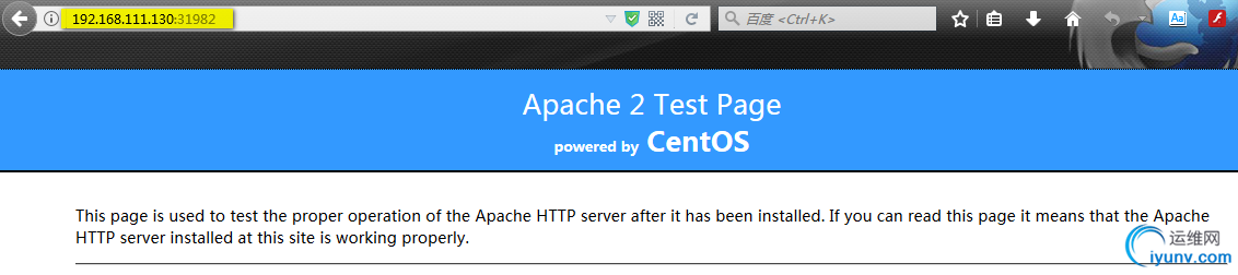

DSC00059.png 验证service的可访问性:
  外部访问:
  内部访问:
DSC00062.png 到此为止kubernetes 集群搭建完毕!!!
