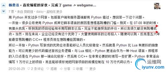

图:据说几年之前,有公司因为提高跳槽门槛而使用Python(摘自:知乎)
上面那截图只是2玩笑而已:-)。不管怎样,现在Python已经成为最受欢迎的程序设计语言之一,完全不用担心这个了。

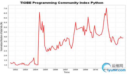

TIOBE编程语言排行榜,20072011两年被TIOBE编程语言排行榜评为年度语言
图:TIOBE编程语言(2002~2012 Python索引)

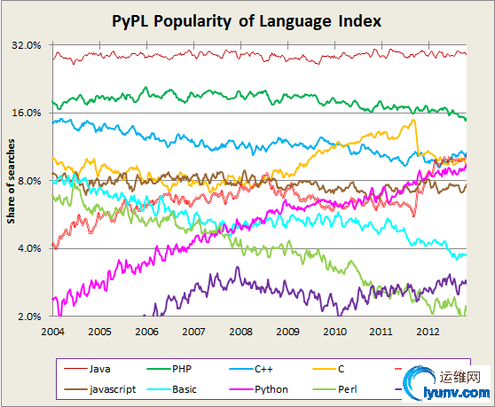

PYPLPopularity of Language Index)编程语言流行指数,它对各种语言的流行指标进行了二次发掘。在过去的十年里,Python语言获得了最大的增长幅度&#8212;&#8212;十年语言之冠。
图:编程语言流行指数(http://goo.gl/Nku0I

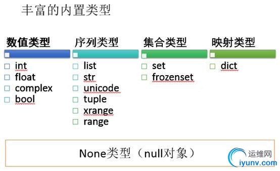

  丰富的内置类型及相关操作
l  String:字符串放在单引号、双引号、三引号(多行时)中,从0开始索引,支持
n  查:findindex
n  切片: s[0:2]s[1:]
n  连接:&#8220;abc&#8221;+&#8220;ef&#8221; => &#8220;abcdef&#8221;join
n  分割:split
n  格式化: format
n  。。。大小写转换、编码等操作
l  list, []names=[&#8220;Dave&#8221;, &#8220;Mark&#8221;, &#8220;Ann&#8221;],列表从0开始索引,索引元素names[1]。列表可以包括任意类型的对象,可以嵌套。支持增、删、查、分片。
n  增:insertappend
n  删:delremovepop
n  查:search
n  切片: names[0:2][1:]
n  连接:[1,2,3]+[4,5] => [1,2,3,4,,5]extend
n  反转:reverse
l  tuple ()address=(&#8220;www.python.org&#8221;, 80)a = (80,)。元组语法与list相似,意义相当于枚举,可以为空,如果只含有一个元素,需要加逗号以区别于表达式(&#8220;one&#8221;, )。元组创建之后不可修改,即无法替换、删除、插入,但支持
n  索引:address[0] => www.python.org
n  切片:address[0:] => ('www.python.org', 80)
n  连接:(&#8220;www.python.org&#8221;,) + (80,) => ('www.python.org', 80)
n  host,port=addresshost => www.python.orgport => 80
l  字典: dict() {}address={"host":"www.python.org", "port":80},支持
n  索引:address[&#8220;host&#8221;] => &#8220;www.python.org&#8221;,
n  getaddress.get("host") => &#8220;www.python.org&#8221;
n  键:address.keys() => ['host', 'port']
n  in"host" in address =>True
n  删除:del address["host"] => {'port': 80}
l  集合:set()a=set([1,2,3,4]);一个数值集合 b=set(&#8220;hello&#8221;),一个唯一字符集合。与列表、元组不同,集合中的元素是无序的,无法通过数字索引,且元素不能重复。
n  并集:a|b => set([1, 2, 3, 4, 'h', 'l', 'o', 'e'])
n  交集:a&b => set([])
n  差集:a-b => set([1, 2, 3, 4]),即在a中不在b中元素
n  对称差集:a^b => set([1, 2, 3, 'e', 'h', 'l', 'o', 4])
n  adda.add(5) => set([1, 2, 3, 4, 5]) #添加一项
n  update: a.update([6,7,8]) =>set([1, 2, 3, 4, 5, 6, 7, 8])#添加多项
n  remove: a.remove(5) =>set([1, 2, 3, 4, 6, 7, 8])#删除一项

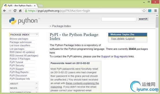

  无所不包的第三方库
  如果说强大的标准库奠定了python发展的基石,丰富的第三方库则是python不断发展的保证,随着python的发展一些稳定的第三库被加入到了标准库里面。
&#8220;There are currently 30630 packages here.&#8221;&#8212;&#8212; https://pypi.python.org/pypi

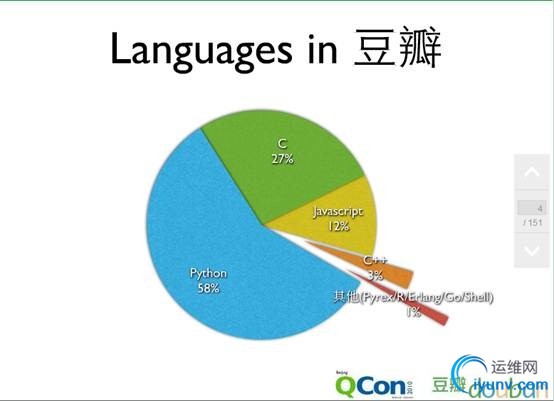

  豆瓣最初使用Python开发,只是用了3个月。洪强宁,《Pythonweb2.0网站的应用》,http://goo.gl/ZaI9s;《Python在豆瓣的应用》,http://goo.gl/IgeGe
最早的豆瓣就完全使用 Python 开发,后台索引基于 twistedGUI 使用 Quixote,还用到了 cElementTree,数据库是 MySQL。所以豆瓣天生就有着 Python 的文化。在豆瓣,开发环境正逐步从 Subversion mercurial 迁移,还使用了 Python 编写的 trac IRC,之所以选择 IRC 是因为 IRC 有很大的灵活性,可以编写 Bot 自动化很多东西。除此之外:
l  m.douban.com使用:Pylons
l  内部管理系统使用: Django
l  DPark系统:使用Python编写,支持迭代计算的MapReduce框架
l  DAE(douban app engine):使用Python编写,类似于GAESAE,定位为内部的 PaaS 平台。

l  王健,《中型角色扮演游戏服务器的Python应用》,http://goo.gl/b2R6M
l  赖勇浩,《Python webgame 的应用》,http://goo.gl/1QMOT
l  林伟(skywind,《Python游戏开发探索与发现》中告诉大家Python已经足够简化到让策划人员也能写代码,用Python来描述一个游戏的场景。国内WebGame已经超过国外,在网易大量游戏项目用Python相关内容开发。
