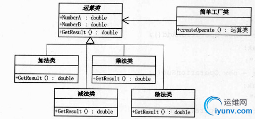

  一、简单工厂模式
  模式特点:工厂根据条件产生不同功能的类。
  程序实例:四则运算计算器,根据用户的输入产生相应的运算类,用这个运算类处理具体的运算。
  代码特点:C/C++中的switch...case...分支使用字典的方式代替。
  使用异常机制对除数为0的情况进行处理。
DSC0001.gif DSC0002.gif 简单工厂模式
class Operation:
def GetResult(self):
pass
class OperationAdd(Operation):
return self.op1+self.op2
class OperationSub(Operation):
return self.op1-self.op2
class OperationMul(Operation):
return self.op1*self.op2
class OperationDiv(Operation):
try:
result = self.op1/self.op2
return result
except:
print "error:divided by zero."
return 0
class OperationUndef(Operation):
print "Undefine operation."
return 0
class OperationFactory:
operation = {}
operation["+"] = OperationAdd();
operation["-"] = OperationSub();
operation["*"] = OperationMul();
operation["/"] = OperationDiv();
def createOperation(self,ch):
if ch in self.operation:
op = self.operation[ch]
else:
op = OperationUndef()
return op
if __name__ == "__main__":
op = raw_input("operator: ")
opa = input("a: ")
opb = input("b: ")
factory = OperationFactory()
cal = factory.createOperation(op)
cal.op1 = opa
cal.op2 = opb
print cal.GetResult()

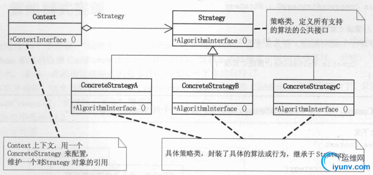

  二、策略模式
  模式特点:定义算法家族并且分别封装,它们之间可以相互替换而不影响客户端。
  程序实例:商场收银软件,需要根据不同的销售策略方式进行收费
  代码特点:不同于同例1,这里使用字典是为了避免关键字不在字典导致bug的陷阱。
策略模式
class CashSuper:
def AcceptCash(self,money):
return 0
class CashNormal(CashSuper):
return money
class CashRebate(CashSuper):
discount = 0
def __init__(self,ds):
self.discount = ds
return money * self.discount
class CashReturn(CashSuper):
total = 0;
ret = 0;
def __init__(self,t,r):
self.total = t
self.ret = r
if (money>=self.total):
return money - self.ret
else:
return money
class CashContext:
def __init__(self,csuper):
self.cs = csuper
def GetResult(self,money):
return self.cs.AcceptCash(money)
money = input("money:")
strategy = {}
strategy[1] = CashContext(CashNormal())
strategy[2] = CashContext(CashRebate(0.8))
strategy[3] = CashContext(CashReturn(300,100))
ctype = input("type:[1]for normal,[2]for 80% discount [3]for 300 -100.")
if ctype in strategy:
cc = strategy[ctype]
else:
print "Undefine type.Use normal mode."
cc = strategy[1]
print "you will pay:%d" %(cc.GetResult(money))

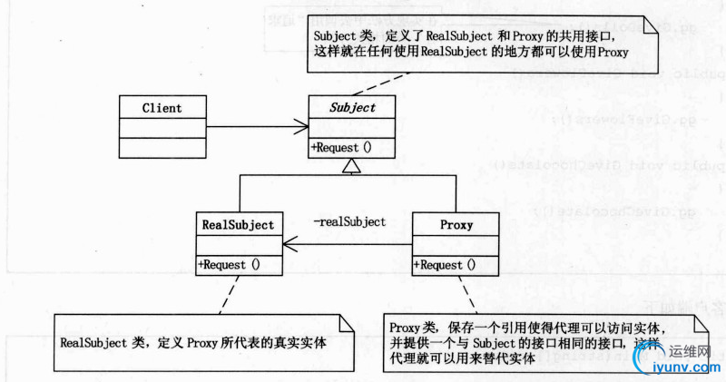

  四、代理模式
  模式特点:为其他对象提供一种代理以控制对这个对象的访问。
  程序实例:同模式特点描述。
  代码特点:无
代理模式
class Interface :
def Request(self):
return 0
class RealSubject(Interface):
def Request(self):
print "Real request."
class Proxy(Interface):
def Request(self):
self.real = RealSubject()
self.real.Request()
p = Proxy()
p.Request()

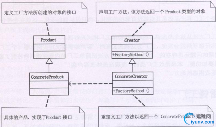

  五、工厂方法模式
  模式特点:定义一个用于创建对象的接口,让子类决定实例化哪一个类。这使得一个类的实例化延迟到其子类。
  程序实例:基类雷锋类,派生出学生类和志愿者类,由这两种子类完成“学雷锋”工作。子类的创建由雷锋工厂的对应的子类完成。
  代码特点:无
工厂方法模式
class LeiFeng:
def Sweep(self):
print "LeiFeng sweep"
class Student(LeiFeng):
def Sweep(self):
print "Student sweep"
class Volenter(LeiFeng):
def Sweep(self):
print "Volenter sweep"
class LeiFengFactory:
def CreateLeiFeng(self):
temp = LeiFeng()
return temp
class StudentFactory(LeiFengFactory):
temp = Student()
return temp
class VolenterFactory(LeiFengFactory):
temp = Volenter()
return temp
sf = StudentFactory()
s=sf.CreateLeiFeng()
s.Sweep()
sdf = VolenterFactory()
sd=sdf.CreateLeiFeng()
sd.Sweep()

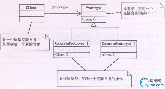

  六、原型模式
  模式特点:用原型实例指定创建对象的种类,并且通过拷贝这些原型创建新的对象。
  程序实例:从简历原型,生成新的简历
  代码特点:简历类Resume提供的Clone()方法其实并不是真正的Clone,只是为已存在对象增加了一次引用。
  Python为对象提供的copy模块中的copy方法和deepcopy方法已经实现了原型模式,但由于例子的层次较浅,二者看不出区别。
原型模式
import copy
class WorkExp:
place=""
year=0
class Resume:
name = ''
age = 0
def __init__(self,n):
self.name = n
def SetAge(self,a):
self.age = a
def SetWorkExp(self,p,y):
self.place = p
self.year = y
def Display(self):
print self.age
print self.place
print self.year
def Clone(self):
#实际不是“克隆”,只是返回了自身
return self
a = Resume("a")
b = a.Clone()
c = copy.copy(a)
d = copy.deepcopy(a)
a.SetAge(7)
b.SetAge(12)
c.SetAge(15)
d.SetAge(18)
a.SetWorkExp("PrimarySchool",1996)
b.SetWorkExp("MidSchool",2001)
c.SetWorkExp("HighSchool",2004)
d.SetWorkExp("University",2007)
a.Display()
b.Display()
c.Display()
d.Display()

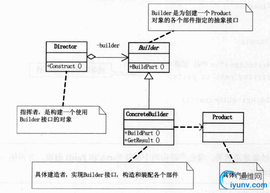

  九、建造者模式
  模式特点:将一个复杂对象的构建(Director)与它的表示(Builder)分离,使得同样的构建过程可以创建不同的表示(ConcreteBuilder)。
  程序实例:“画”出一个四肢健全(头身手腿)的小人
  代码特点:无
建造者模式
class Person:
def CreateHead(self):
pass
def CreateHand(self):
pass
def CreateBody(self):
pass
def CreateFoot(self):
pass
class ThinPerson(Person):
print "thin head"
print "thin hand"
print "thin body"
print "thin foot"
class ThickPerson(Person):
print "thick head"
print "thick hand"
print "thick body"
print "thick foot"
class Director:
def __init__(self,temp):
self.p = temp
def Create(self):
self.p.CreateHead()
self.p.CreateBody()
self.p.CreateHand()
self.p.CreateFoot()
p = ThickPerson()
d = Director(p)
d.Create()

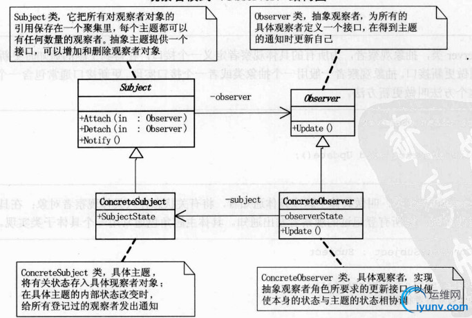

  十、观察者模式
  模式特点:定义了一种一对多的关系,让多个观察对象同时监听一个主题对象,当主题对象状态发生变化时会通知所有观察者。
  程序实例:公司里有两种上班时趁老板不在时偷懒的员工:看NBA的和看股票行情的,并且事先让老板秘书当老板出现时通知他们继续做手头上的工作。
  程序特点:无
观察者模式
class Observer:
def __init__(self,strname,strsub):
self.name = strname
self.sub = strsub
def Update(self):
pass
class StockObserver(Observer):
#no need to rewrite __init__()
def Update(self):
print "%s:%s,stop watching Stock and go on work!" %(self.name,self.sub.action)
class NBAObserver(Observer):
def Update(self):
print "%s:%s,stop watching NBA and go on work!" %(self.name,self.sub.action)
class SecretaryBase:
def __init__(self):
self.observers = []
def Attach(self,new_observer):
pass
def Notify(self):
pass
class Secretary(SecretaryBase):
self.observers.append(new_observer)
def Notify(self):
for p in self.observers:
p.Update()
p = Secretary()
s1 = StockObserver("xh",p)
s2 = NBAObserver("wyt",p)
p.Attach(s1);
p.Attach(s2);
p.action = "WARNING:BOSS ";
p.Notify()

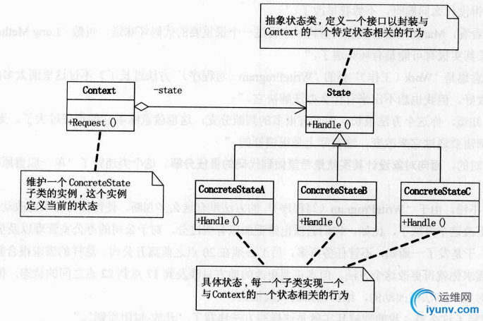

  十二、状态模式
  模式特点:当一个对象的内在状态改变时允许改变其行为,这个对象看起来像是改变了其类。
  程序实例:描述一个程序员的工作状态,当需要改变状态时发生改变,不同状态下的方法实现不同
  代码特点:无
状态模式
class State:
def WirteProgram(self):
pass
class Work:
def __init__(self):
self.hour = 9
self.current = ForenoonState()
def SetState(self,temp):
self.current = temp
def WriteProgram(self):
self.current.WriteProgram(self)
class NoonState(State):
def WriteProgram(self,w):
print "noon working"
if (w.hour
