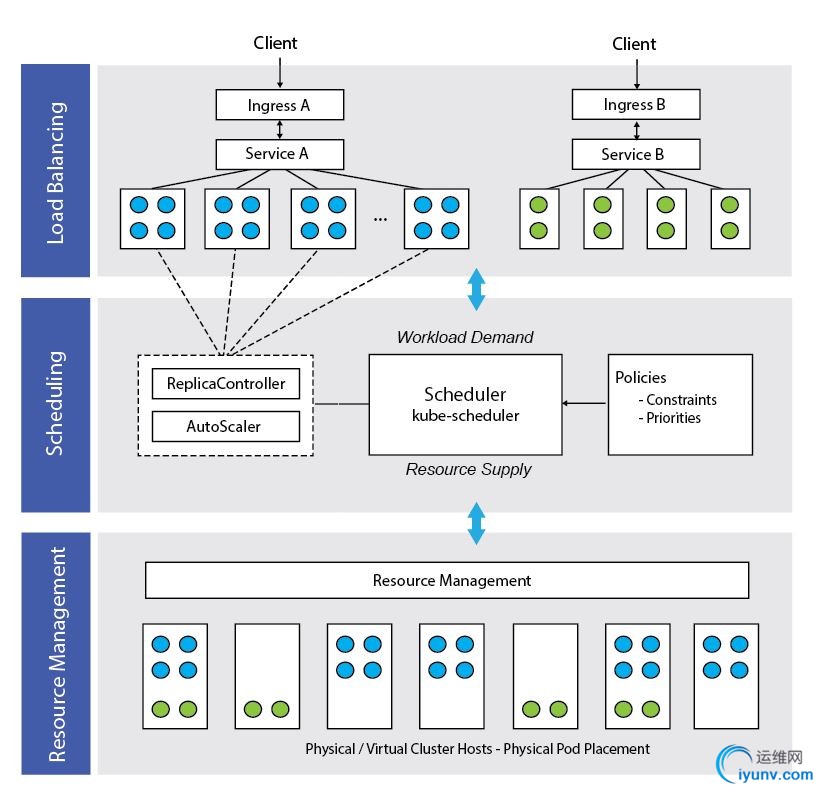

  在Kubernetes中,调度是将pod (由调度器管理的基本实体)与可用资源相匹配的过程。调度器考虑资源需求、资源可用性以及其他用户提供的约束和策略指令,如服务质量、亲和性/反亲和性需求、数据局部性等等。本质上,调度器的作用是将资源“供应”匹配到工作负载“需求”,如下所示:

  把调度挑战想象成俄罗斯方块游戏,理解起来就不会那么难了。我们的目标是尽可能紧密地打包所有部分(有效利用资源)。但是,它们是多维的(需要特定的内存、CPU、标签选择器等等),而不是二维的游戏片段(pod)。无法匹配游戏的部分类似于无法运行的应用程序。游戏板不是静态的,它随着主机进出服务和服务规模的变化而变化。这就是Kubernetes调度的挑战。

  负载均衡最终涉及将应用负载均匀地扩展到可变数量的集群节点上,以便有效利用资源。应用程序服务需是可伸缩的,即使关闭单个节点或组件出现故障仍可访问。负载均衡与调度相比是另一个不同的挑战,但这两个概念具有关联性。
  Kubernetes依靠pod的概念来实现水平伸缩。提示:pod是与在同一主机上运行的应用程序功能相关的容器集合。要实现可伸缩,共享一个公共标签的多个pod将跨多个集群主机运行。复制控制器负责确保应用程序中目标数量的pod正在运行,并根据需要创建或销毁pod,以满足此目标。每个pod都将在集群上拥有自己的虚拟IP地址,并可以随时间而变,这就是服务的切入点。
  Kubernetes的服务抽象出一组pod,提供了一个网络端点。因为服务IP地址(如pod)具有仅在群集内可路由的IP,所以服务通常与入口资源耦合,提供了将外部IP地址和端口代理到服务端点的方法。这就使应用程序可用于外部世界。尽管在Kubernetes(包括使用云提供商提供的负载均衡器)中实现负载均衡有多种方式,但最通常使用的方式是上文介绍的涉及入站和服务的方式。
  总结
  这一切与调度有什么关系?如上所述,通过pod的自动可伸缩功能,通过观察到的CPU使用率动态,Kubernetes可以据此调整由复制控制器管理的pod数量。控制器定期查询资源指标API以获取每个pod的利用率,将其与创建自动伸缩控制器时指定的目标CPU利用率进行比较,并根据结果指示复制控制器来调整pod副本的目标数量。
  其结果是负载均衡和调度之间交互作用。当外部客户端创建负载时,通过入口访问应用程序服务,pod所使用的CPU将会增加或下降。超出某些阈值,自动伸缩控制器将与复制控制器和调度程序进行交互,根据负载调整pod数量。该服务将会提供修改后的pod数及其位置,因此,pod数可能已经改变的事实对内网客户和外部客户来说是透明的。
  平衡资源需求与应用需求的微妙之处就在于自动伸缩控制器、复制控制器和Kubernetes调度程序在资源需求、供应、约束和优先级方面的持续性的互相协调。所有这些都是在客户端应用程序意识不到的情况下进行的。Kubernetes之所以成为容器化的工作负载领域广受欢迎的编排解决方案。就在于它能够高效、透明和可靠地执行这些操作,以便应用程序正常运行。
