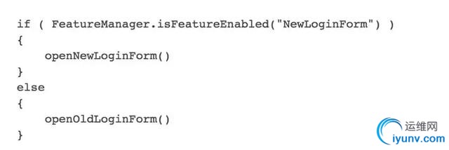

  当我在 HolidayCheck 向我的团队介绍 Trunk Based Development 的开发时,为了能够迅速的将代码提交到主干,有一个第一步是绝对必要的!在开始我们的分支结构之前,我们必须确保我们使用能够尽快的融入开发分支的并且存在时间很短的分支。解决办法相当简单,我们开始使用功能切换——源码中的一些开关决定功能是否处于活动状态。
  只要功能没有准备好被发布,它就会被禁用。这使我们可以在不破坏任何东西的情况下将其推入到开发分支。开发人员和手动测试人员可以在一些设置中启用对于普通用户隐藏的每个功能。开发分支随时准备被发布,因为未完成的功能将被关闭。他们将被推送到客户,但是是不可见状态的。一旦某个功能完成,他就会打开并在下一个版本中可用。
