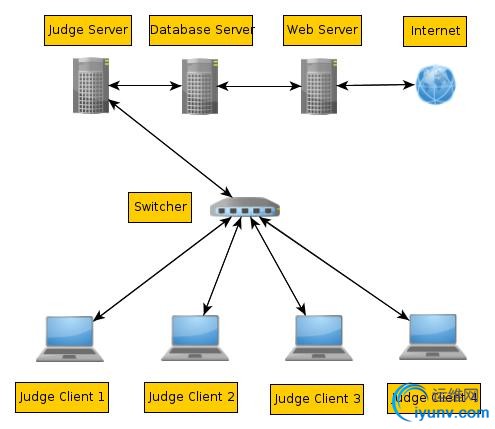

ACM在线测评系统整体架构
  为了做到低耦合,我们以数据库为中心,前台页面从数据库获取题目、比赛列表在浏览器上显示,用户通过浏览器提交的代码直接保存到数据库。
  评测程序负责从数据库中取出用户刚刚提交的代码,保存到文件,然后编译,执行,评判,最后将评判结果写回数据库。
评测程序架构
  评测程序要不断扫描数据库,一旦出现没有评判的题目要立即进行评判。为了减少频繁读写数据库造成的内存和CPU以及硬盘开销,可以每隔0.5秒扫描一次。为了提高评测速度,可以开启几个进程或线程共同评测。由于多线程/进程会竞争资源,对于扫描出来的一个题目,如果多个评测进程同时去评测,可能会造成死锁,为了防止这种现象,可以使用了生产者-消费者模式,也就是建立一个待评测题目的任务队列,这个队列的生产者作用就是扫描数据库,将数据库中没有评测的题目列表增加到任务队列里面。消费者作用就是从队列中取出要评测的数据进行评测。

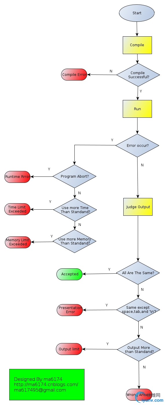

用户代码在执行过程中是如何进行评判的(ACMer必看)?
  前面说了,如果出现编译错误(Compile Error),是不会执行的。每个题目都有一个标准的时间和内存限制,例如时间1000ms,内存65536K,程序在执行的时候会实时检查其花费时间和使用内存信息,如果出现超时和超内存将会分别返回Time Limit Exceeded和Memory Limit Exceeded错误信息,如果程序执行时出现错误,比如非法指针,数组越界等,将会返回Runtime Error信息。如果你的程序没有出现上面的信息,说明程序顺利执行结束了。接下来,就是对你的程序的输出也就是运行结果进行检查,如果你的执行结果和我们的标准答案完全一样,则返回Accepted,也就说明你这个题目做对了。如果除去空格,换行,tab外完全相同,则说明你的代码格式错误,将返回Presentation Error,如果你输出的内容有一部分和标准答案完全一样,但是还输出了一些其他内容,则说明你多输出了,这时候将返回Output Limit Exceeded错误信息,出现其他情况,就说明你的输出结果和标准答案不一样,就是Wrong Answer了。
  总结一下错误的出现顺序:
  Compile Error -> Memory Limit Exceeded = Time Limit Exceeded = Runtime Error -> Wrong Answer -> Output Limit Exceeded ->Presentation Error -> Accepted
  直接说难免有些空洞,做了张流程图:
  如果你得到了其他信息,比如System error,则说明服务器端可能出问题了,我们技术人员会想法解决。如果看到waiting,说明等待评测的代码比较多,你需要稍作等待,直到代码被评测。如果你得到了Judging结果,说明你的代码正在评测,如果长时间一直是Judging,则说明评测程序在评测过程中可能出问题了,没有评判出结果就停止了。技术人员会为你重判的。
  希望ACMer们能根据上面的评测流程,在看到自己的评判结果的时候,能够分析出你离AC还有多远,以及如何改进你的代码才能AC。

  此外,还可以构建一个分布式的评测服务器集群,大体设想了一下可以这样实现:
  首先,可以选一台服务器A专门和数据库交互,包括从数据库中获取评测任务以及评测结束将结果写回数据库。然后选择N台普通计算机作为评测机,评测机只和数据库A打交道,也就是从服务器A获取任务,在普通机器上评测,评测完后将结果反馈到服务器A,再由A将结果写入到数据库。服务器A在这里就充当一个任务管理和分配的角色,协调各个评测机去评测。这样可以减少对数据库的操作,评测机就不用去一遍一遍扫数据库了。评测的速度和安全性可以得到进一步提升。
