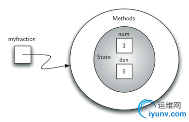

  注意到参数列表含有三个参数: (self, top, bottom). self 是一个引用对象自身的特殊的参数. 它通常作为第一个参数; 但是, 它从不在调用的时候传值. 之前已经讲过,分数包含两部分(分子和分母). 记号 self.num 在构造函数中被定义为 fraction 对象具有一个叫num 的内部数据对象. 同理, self.den 也是类似的目的.
  要实现 Fraction 类, 我们需要调用构造函数. 接着通过类名传递参数 (注意到我们从不直接调用__init__). 例如:
myfraction = Fraction(3,5)
  创建一个分数对象 myfraction 代表分数3/5 .

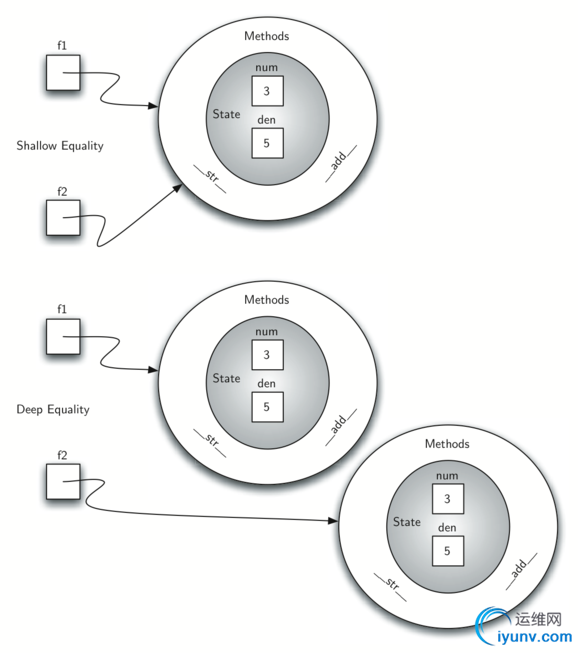

  我们的 Fraction 对象现在有两个非常重要的方法,如上图所示. 一些需要新增进我们的实例类 Fraction 的方法是:允许两个分数进行比较. 假如我们有两个 Fraction 对象, f1 和f2. f1==f2 将得到True 假如他们指向同一个对象. 即使分子分母都相同,但是不满足条件依然将不相等. 这被称为 shallow equality (如下图).
  我们可以创建 deep equality (如上图)–通过值相等来判断, 不同于引用–通过覆盖 __eq__ 方法.  __eq__ 是另一个存在于所有类中标准方法. __eq__ 方法比较两个对象当值相等的时候返回 True ,否则返回 False.
  在 Fraction 类中, 我们实现了 __eq__ 方法通过常规比较方法来比较分数 (see Listing 7). 值得注意的是还有其他的方法可以覆盖. 例如,  __le__ 方法提供了小于等于功能.
