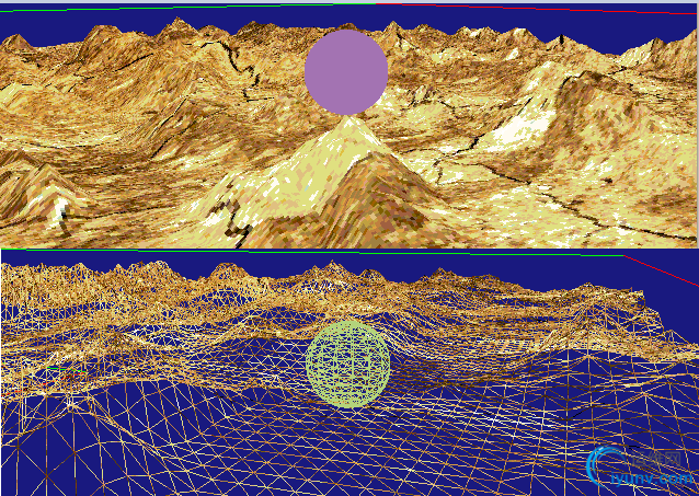

  在上文中,讲述了PyOpenGL的基本配置,以及网格,球形的生成,以及基本的漫游。现在利用上一篇的内容,来利用高程图实现一个基本的地形,并且,利用上文中的第三人称漫游,以小球为视角,来在地形上前后左右漫游,能实时检测高度。下面先看下效果图:
  二张图,球分别在不同的地方,不同的显示模型,一个是全填充的,一个是线连,可以从中看到一些基本的思路。大致过程分别如下,首先拿到一张高度图,检索其中的高度对应的通道的值,然后用来改变网格的高度。这个过程只需要在初始化时生成就行了,所以我们可以简单的用CPU来完成这个。然后是球体的漫游,这部分在上文中已经讲了第一与第三人称漫游,用的就是其中的第三人称作漫游,在这里,我们主要是要检索球下面的地形的高度,因为需要实时计算,这部分用GPU来完成。
