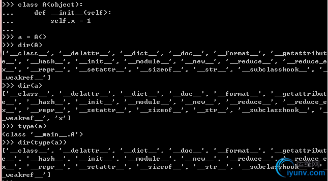

通常对一个实例的属性的访问操作,如get, set, delete是通过实例的__dict__字典属性进行的,
例如,对于操作a.x,会一个查找链从a.__dict['x'](实例的字典),再到type(a).__dict__['x'](类的
字典),再到type(a)的父类的字典等等。代码如下:
可以看出类和实例的字典属性的值的内容其它是不一样的,因为实例中有绑定属性的存在。type(a)
返回就是实例a的类型,类A。
如果这个需要被查找的属性是一个定义了descriptor协议方法的对象,那么python就不会按照默认的

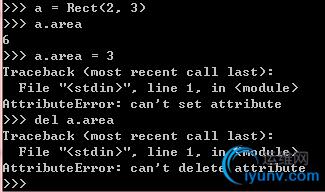

非常方便地就改变了默认的访问属性x的方式。又如,我们定义一个只读property属性:
class Rect(object):
    def __init__(self, width, heigth):
        self.width = width
        self.heigth = heigth
    def getArea(self):
        return self.width * self.heigth
    area = property(getArea, doc='area of the rectangle')
只需要传入fget参数就可以,运行如下:
属性area为只读,任何重新绑定和删除的操作都会报错。这是因为我们只定义了fget方法。

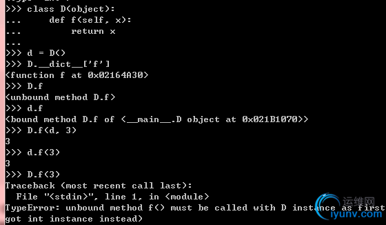

Python的面向对象特性是基于函数的,函数的实现是需要使用到non-data descriptor的功能。
类字典把方法存放为函数。在类定义中,方法是由def或者lambda声明的。和一般函数不同的是,方法的第一个
参数是self对象。
为了支持方法的调用,在访问方法属性的时候,functions使用相应的__get__方法。这就意味着所有的函数都是non-data
descriptor,用于根据类或者对象的调用来返回unbound或者bound的方法。用python语言可以这样描述:
class Function(object):
    def __get__(self, obj, objtype=None):
        "模拟Objects/funcobject.c文件中的func_descr_get()"
        return types.MethodType(self, obj, objtype)
可以在解释器中运行一下:
可以看到方法在字典中存放的类型其实是函数对象,bound和unbound方法是两个不同的类型。

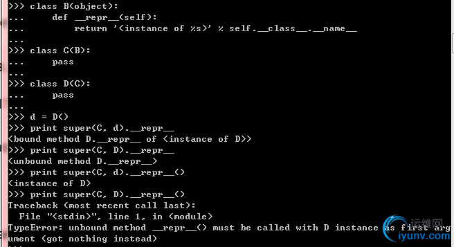

在支持多继承的语言中,讨论谁是父类,感觉意义不大,尤其是像之类mro的菱形问题,父类是谁就更
说不清了。需要强调的是super不会返回父类,它返回的是代理对象。理对象就是利用委托(delegation)
使用别的对象的方法来实现功能的对象。
super返回的是一个定制了__getattribute__方法的对象,是一个代理对象,它可以访问MRO中的方法。形式如下:
super(cls, instance-or-subclass).method(*args, **kw)
可以转化为:
right-method-in-the-MRO-applied-to(instance-or-subclass, *args, **kw)
需要注意的是,第二个参数instnce-or-subclass可以是第一个参数的实例。
如果返回了非绑定的方法,调用的时候需要加上第一个self参数。
