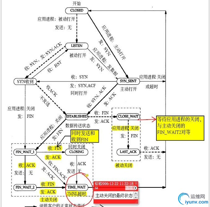

   3,根据上面的程序来看看tcp socket的几个关闭状态
          tcp有5个和关闭相关的状态, 见节末的那张图

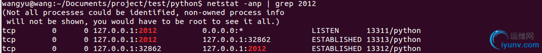

    上面服务端程序51行的代码很关键,在父进程在把tcpCliSock关掉,实际上父进程的server的2012端口一直在listen,而fork出的子进程的那个tcpCliSock和client建立传输数据的连接。当我们启动server,再启动一个client连上一个server的时候,查看相关的tcp连接是这样的。   第一行是父进程用来listen的, 后两个依次是server fork出的子进程和client进程
  这时候如果用ctr-c停掉server, 相关的tcp状态变为
  LISTEN的tcp socket在close()后就自动变成CLOSED的状态了,可以看到这一对确定连接的tcp socket,服务端主动发起的关闭请求(根据上面的代码,捕获KeyboardException的时候有发起关闭),server端发送一个FIN然后接收到ACK变成了 FIN_WAIT2状态,而client端接收到了FIN然后回一个ACK成了CLOSE_WAIT状态。 注意client端没有发起FIN,也就是client socket没有close()
  如果是client端主动关闭,则相关的tcp状态变为
  这里因为是新起的进程来实验,所以pid跟上面的不一样了,下面那个TIME_WAIT是client端socket的状态。而server端的socket是CLOSED状态了。TIME_WAIT是主动关闭一端最终的状态。这里client主动发起关闭请求时,server端接到回ACK后也主到发起FIN关闭了socket。所以这里的处理是完整的。
  关于这几个tcp的状态,这篇来自coolshell.cn上的文章有较为详细的说明。下面引用一篇这篇文章中的图
