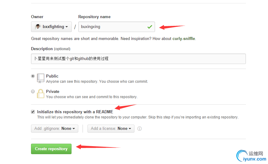

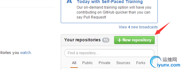

  4.      创建仓库,我现在创建一个测试仓库叫buxingxing,仓库分公开的和私有的,公开的是免费的,私有的是收费的,我使用的是公开的仓库,如下创建方式
  点击New repository按钮,弹出如下界面,第一行填仓库名,就叫个buxingxing,第二行是对这个仓库的描述,之后那个Public就是公共仓库的意思,接下来的README就是在仓库里创建一个README文件,可以往里写一些介绍你这个项目的功能之类的东西,再下面那个Add gitignore按钮,可以选择你这个项目是用什么语言之类的,后面那个License我没有选,点击”Create repository”

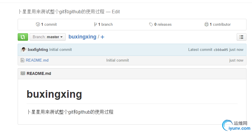

  5.      创建仓库成功后,界面如下显示,可以点击README.md来编译这个文件

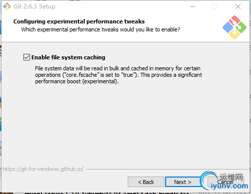

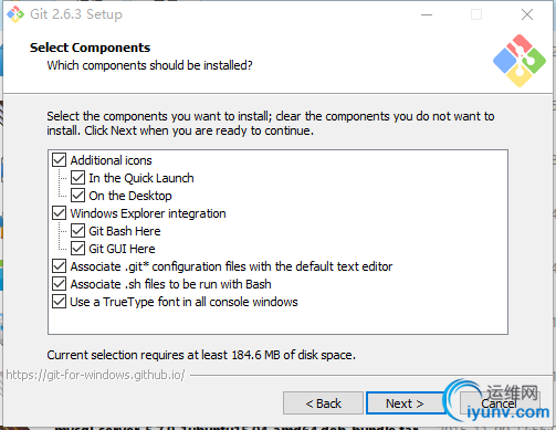

  5.      这里我把所有的选项都选中了。

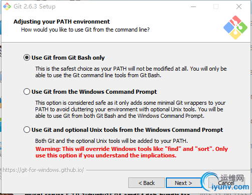

  6.      直接默认,点next.
  7.      默认设置,点Next

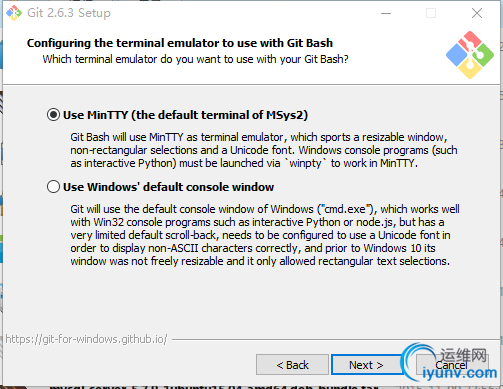

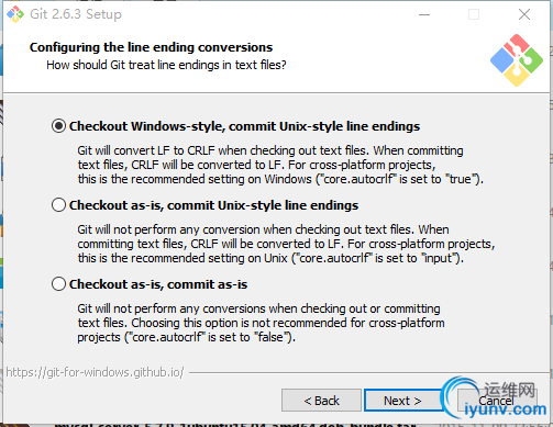

  8.      默认设置,点击next。
  9.     默认设置,点击”next”

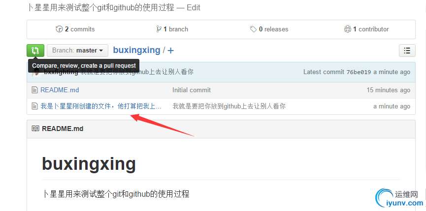

  f)        下面就要把我刚创建的文件上传到到仓库上去了,首先执行增加命令,如下:
  git add .    (这后面是一个英文的句号)
  add后面加了一个点,是想要提交所有文件,如果想提交指定的文件,可以写文件名,执行完增加命令后,要执行提交命令,如下:
  git commit –m “这里写下你自己的记录本次提交内容的信息”
  -m后面跟提示信息,这个提示信息是一定要写的,不仅是规则,同时也方便我们记录我们提交的过程,写清晰为什么提交或修改了什么是非常有用的,提交完成后,我们就要把它推送到远程仓库上去了,命令如下:
  git push git@github.com:bxxfighting/buxingxing.git
  这样就完成了我们要做的所有任务
  现在就基本上可以使用了,每次增加了新文件就先add,然后commit,如果只是改了文件的内容,只执行commit就行了,当然最后一步都是要执行push,把所以改变推送到我们的github上去托管。
