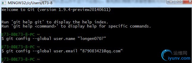

  安装完成后,还需要最后一步设置,在命令行输入如下:
  因为Git是分布式版本控制系统,所以需要填写用户名和邮箱作为一个标识。
  注意:git config  –global 参数,有了这个参数,表示你这台机器上所有的Git仓库都会使用这个配置,当然你也可以对某个仓库指定的不同的用户名和邮箱。

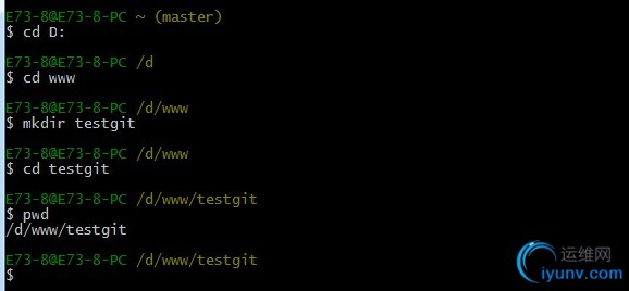

  所以创建一个版本库也非常简单,如下我是D盘 –> www下 目录下新建一个testgit版本库。
  pwd 命令是用于显示当前的目录。

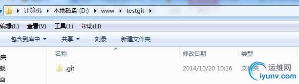

  1. 通过命令 git init 把这个目录变成git可以管理的仓库,如下:
  这时候你当前testgit目录下会多了一个.git的目录,这个目录是Git来跟踪管理版本的,没事千万不要手动乱改这个目录里面的文件,否则,会把git仓库给破坏了。如下:

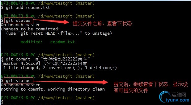

  第一步:使用命令 git add readme.txt添加到暂存区里面去。如下:
  如果和上面一样,没有任何提示,说明已经添加成功了。

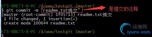

  第二步:用命令 git commit告诉Git,把文件提交到仓库。

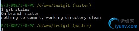

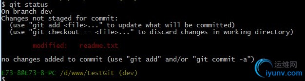

  现在我们已经提交了一个readme.txt文件了,我们下面可以通过命令git status来查看是否还有文件未提交,如下:
  说明没有任何文件未提交,但是我现在继续来改下readme.txt内容,比如我在下面添加一行2222222222内容,继续使用git status来查看下结果,如下:
  上面的命令告诉我们 readme.txt文件已被修改,但是未被提交的修改。

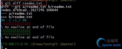

  接下来我想看下readme.txt文件到底改了什么内容,如何查看呢?可以使用如下命令:
  git diff readme.txt 如下:
  如上可以看到,readme.txt文件内容从一行11111111改成 二行 添加了一行22222222内容。

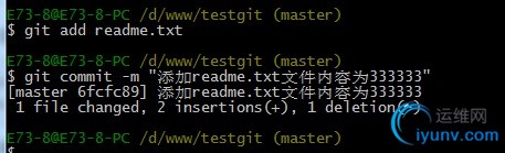

  我们看到 增加333333 内容我们没有看到了,但是现在我想回退到最新的版本,如:有333333的内容要如何恢复呢?我们可以通过版本号回退,使用命令方法如下:
  git reset  –hard 版本号 ,但是现在的问题假如我已经关掉过一次命令行或者333内容的版本号我并不知道呢?要如何知道增加3333内容的版本号呢?可以通过如下命令即可获取到版本号:git reflog  演示如下:
  通过上面的显示我们可以知道,增加内容3333的版本号是 6fcfc89.我们现在可以命令
  git reset  –hard 6fcfc89来恢复了。演示如下:
  可以看到 目前已经是最新的版本了。

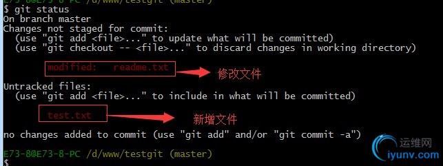

  我们在readme.txt再添加一行内容为4444444,接着在目录下新建一个文件为test.txt 内容为test,我们先用命令 git status来查看下状态,如下:
  现在我们先使用git add 命令把2个文件都添加到暂存区中,再使用git status来查看下状态,如下:

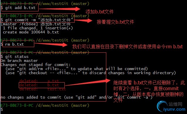

  假如我现在版本库testgit目录添加一个文件b.txt,然后提交。如下:
  如上:一般情况下,可以直接在文件目录中把文件删了,或者使用如上rm命令:rm b.txt ,如果我想彻底从版本库中删掉了此文件的话,可以再执行commit命令 提交掉,现在目录是这样的,
  只要没有commit之前,如果我想在版本库中恢复此文件如何操作呢?

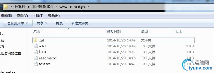

  可以使用如下命令 git checkout  — b.txt,如下所示:
  再来看看我们testgit目录,添加了3个文件了。如下所示:

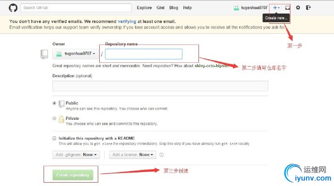

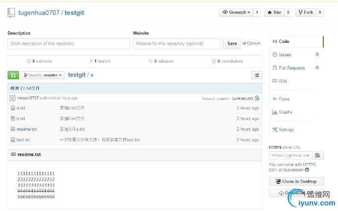

  首先,登录github上,然后在右上角找到“create a new repo”创建一个新的仓库。如下:
  在Repository name填入testgit,其他保持默认设置,点击“Create repository”按钮,就成功地创建了一个新的Git仓库:

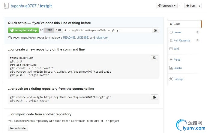

  目前,在GitHub上的这个testgit仓库还是空的,GitHub告诉我们,可以从这个仓库克隆出新的仓库,也可以把一个已有的本地仓库与之关联,然后,把本地仓库的内容推送到GitHub仓库。
  现在,我们根据GitHub的提示,在本地的testgit仓库下运行命令:
  git remote add origin https://github.com/tugenhua0707/testgit.git
  所有的如下:

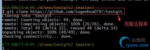

  现在我们想,假如远程库有新的内容了,我想克隆到本地来 如何克隆呢?
  首先,登录github,创建一个新的仓库,名字叫testgit2.如下:
  如下,我们看到:

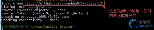

  现在,远程库已经准备好了,下一步是使用命令git clone克隆一个本地库了。如下所示:
  接着在我本地目录下 生成testgit2目录了,如下所示:

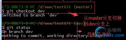

  首先,我们来创建dev分支,然后切换到dev分支上。如下操作:
  git checkout 命令加上 –b参数表示创建并切换,相当于如下2条命令
  git branch dev
  git checkout dev

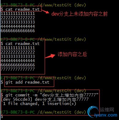

  git branch查看分支,会列出所有的分支,当前分支前面会添加一个星号。然后我们在dev分支上继续做demo,比如我们现在在readme.txt再增加一行 7777777777777
  首先我们先来查看下readme.txt内容,接着添加内容77777777,如下:
  现在dev分支工作已完成,现在我们切换到主分支master上,继续查看readme.txt内容如下:

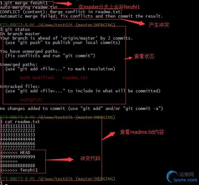

  •   如何解决冲突?
  下面我们还是一步一步来,先新建一个新分支,比如名字叫fenzhi1,在readme.txt添加一行内容8888888,然后提交,如下所示:

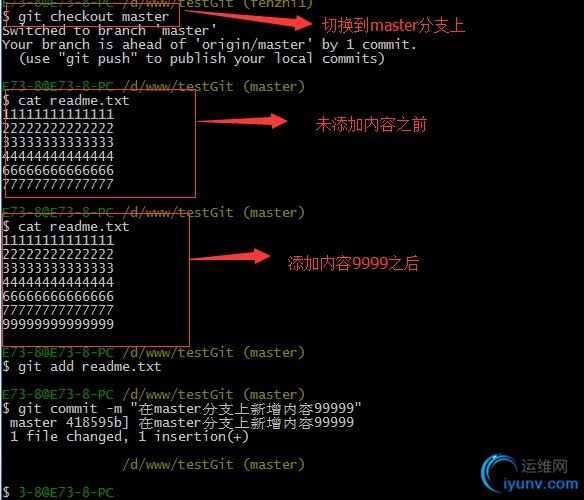

  同样,我们现在切换到master分支上来,也在最后一行添加内容,内容为99999999,如下所示:
  现在我们需要在master分支上来合并fenzhi1,如下操作:
  Git用标记出 不同分支的内容,其中>>fenzhi1 是指fenzhi1上修改的内容,我们可以修改下如下后保存:

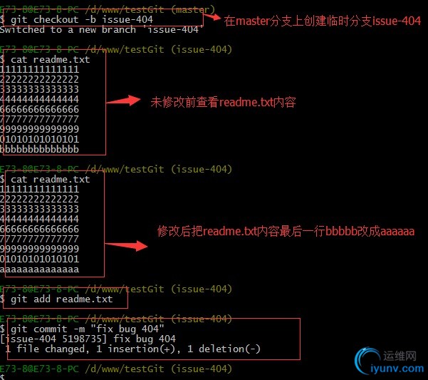

  比如我在开发中接到一个404 bug时候,我们可以创建一个404分支来修复它,但是,当前的dev分支上的工作还没有提交。比如如下:

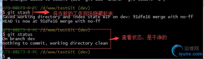

  并不是我不想提交,而是工作进行到一半时候,我们还无法提交,比如我这个分支bug要2天完成,但是我issue-404 bug需要5个小时内完成。怎么办呢?还好,Git还提供了一个stash功能,可以把当前工作现场 ”隐藏起来”,等以后恢复现场后继续工作。如下:
  所以现在我可以通过创建issue-404分支来修复bug了。

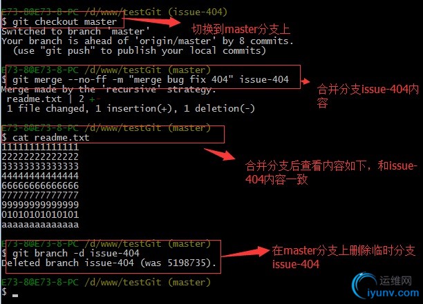

  首先我们要确定在那个分支上修复bug,比如我现在是在主分支master上来修复的,现在我要在master分支上创建一个临时分支,演示如下:
  修复完成后,切换到master分支上,并完成合并,最后删除issue-404分支。演示如下:
  现在,我们回到dev分支上干活了。

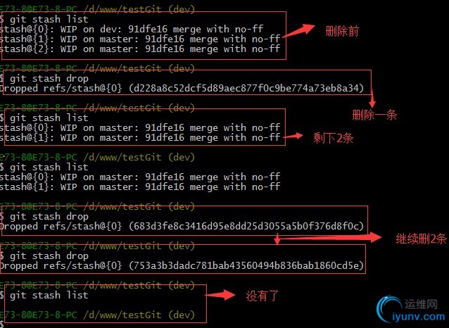

  工作区是干净的,那么我们工作现场去哪里呢?我们可以使用命令 git stash list来查看下。如下:
  工作现场还在,Git把stash内容存在某个地方了,但是需要恢复一下,可以使用如下2个方法:
  •   git stash apply恢复,恢复后,stash内容并不删除,你需要使用命令git stash drop来删除。
  •   另一种方式是使用git stash pop,恢复的同时把stash内容也删除了。

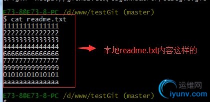

  比如我现在的github上的readme.txt代码如下:
  本地的readme.txt代码如下:

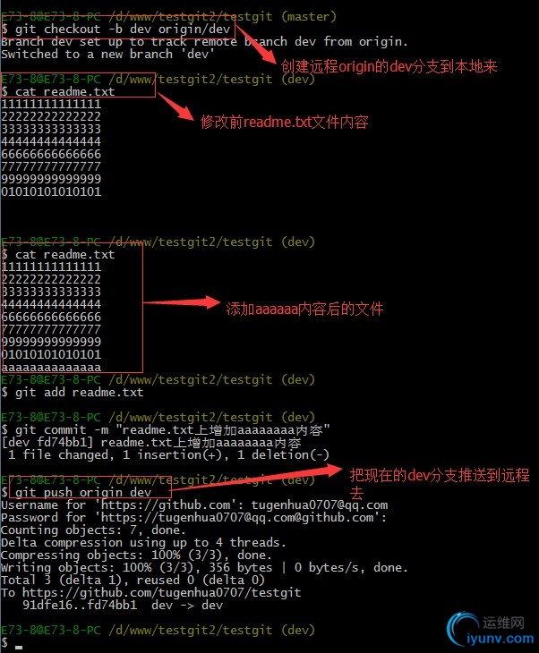

  现在我们的小伙伴要在dev分支上做开发,就必须把远程的origin的dev分支到本地来,于是可以使用命令创建本地dev分支:git checkout  –b dev origin/dev
  现在小伙伴们就可以在dev分支上做开发了,开发完成后把dev分支推送到远程库时。
  如下:

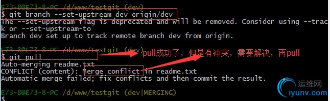

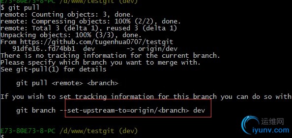

  由上面可知:推送失败,因为我的小伙伴最新提交的和我试图推送的有冲突,解决的办法也很简单,上面已经提示我们,先用git pull把最新的提交从origin/dev抓下来,然后在本地合并,解决冲突,再推送。
  git pull也失败了,原因是没有指定本地dev分支与远程origin/dev分支的链接,根据提示,设置dev和origin/dev的链接:如下:
  这回git pull成功,但是合并有冲突,需要手动解决,解决的方法和分支管理中的 解决冲突完全一样。解决后,提交,再push:
