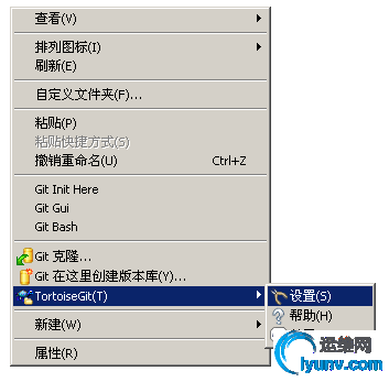

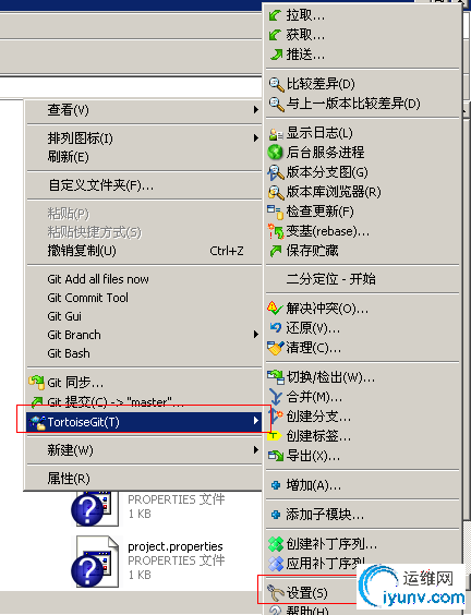

2.1 设置 TortoiseGit 中文语言
  右键 -> TortoiseGit -> 设置

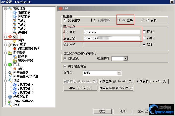

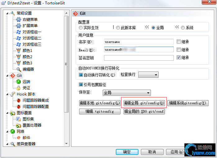

2.2 设置用户名和邮箱
  点击 Git 选项,然后点击右侧的全局,最后输入用户名和邮箱即可。这里的用户名和邮箱,将作为以后提交数据到Git服务端的作者信息,请一定要设置。
2.3 设置保存密码
  默认情况下,Git 客户端每次与服务器交互,都需要输入密码。但是我们可以配置保存密码,只需要输入一次,就不再需要输入密码。
  选择编辑全局.git/config,在末尾添加
[credential]
    helper = store

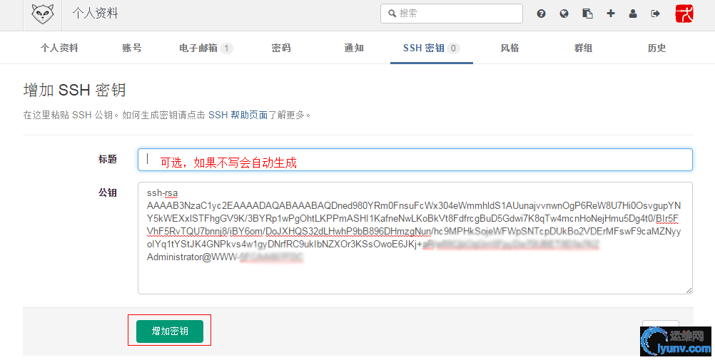

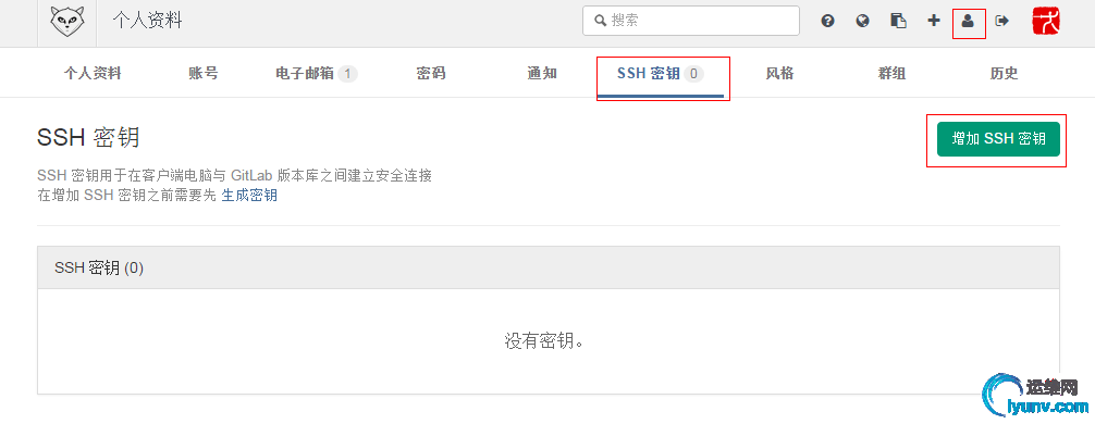

2.6 在 Gitlab 上配置 SSH Key
  配置好 SSH Key 以后提交代码,可以不用输入密码。点击右上角的资料设置 -> SSH 密钥 -> 增加 SSH 密钥
  粘贴刚刚复制的 SSH Key 公钥,标题为可选,不写会自动生成

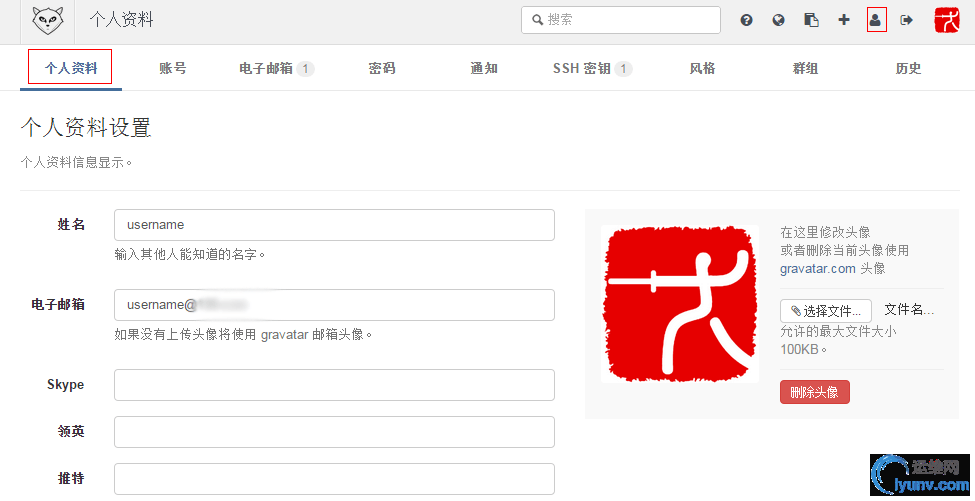

2.7 配置 Gitlab
2.7.1 上传个人头像
  请上传个人头像,主要是为了易于识别用户。

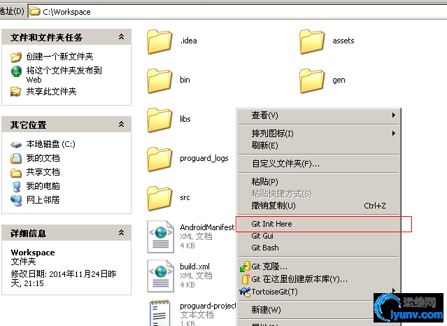

3.1.5 在自己的电脑上创建版本库
  在项目目录下
右键 -> Git init here  这样就可以在当前文件夹创建一个 Git 版本控制的库,同时创建一个分支 master。
  该操作会在这个文件夹下自动创建一个 .git 的隐藏文件夹,所有关于版本控制的信息都放在这个文件夹下面的文件中。

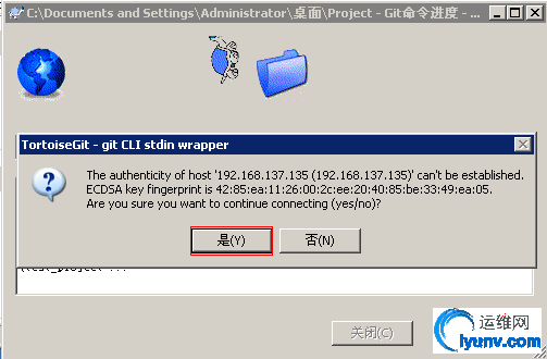

  如果提示该服务器主机是未知的,请选择是,添加到已知主机列表

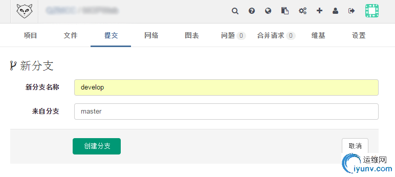

3.1.9 创建开发分支
  默认情况下,master 分支在 Gitlab 中是保护分支。保护分支只允许 Master 级别以上的用户才能 push 和 delete。而普通的开发人员(Developer 级别)是无法提交代码到 master分支的。
  这么设计的原因是:我们通常将 master 分支作为稳定版本发布的分支,在这个分支上的代码都是最新可用版本。而日常的开发,通常在开发分支 develop 上进行。等到功能稳定后,再由项目的管理员合并到 master 分支上。
  请在 Gitlab 中操作

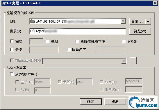

3.2.1 克隆项目
  在一个空白的项目文件夹下,右键 -> Git克隆。
  如果你已配好了SSH Key,请输入项目的SSH地址,这样就可以不用再输入密码。Git 支持 SSH 和 HTTP 的方式访问,这里也可以使用 HTTP 地址。

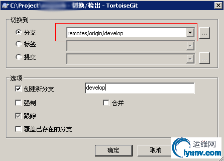

3.2.2 检出开发分支
  Git 克隆默认会检出 master 分支,但是我们需要在开发分支中工作。
  检查当前所在的分支
  注意:切换分支的时候,如果有未提交的内容,需要先提交,否则无法切换分支。如果不想提交可以用贮藏(stash)
  到这一步完成,你就可以在本地自由地做开发了

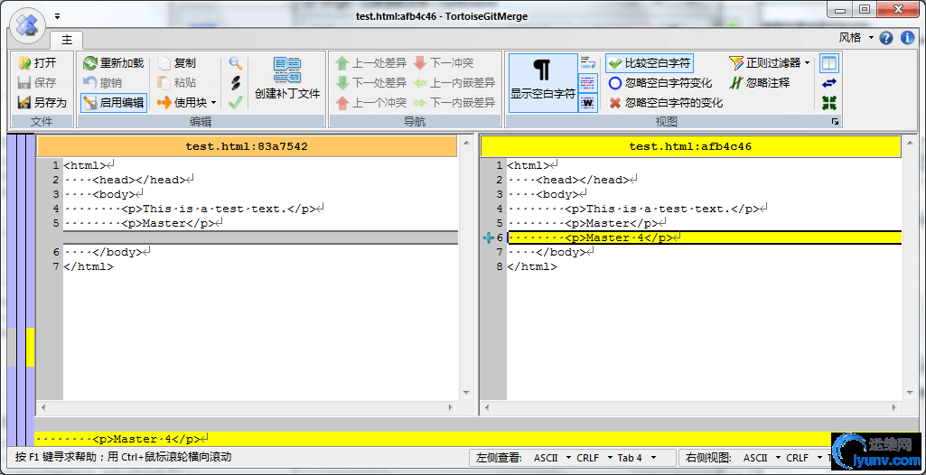

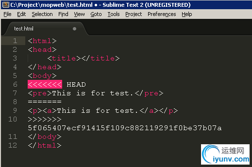

3.2.4 冲突与解决
  出现无法推送
  试试拉取,但拉取的时候出现冲突,Merge conflict in test.html
  这时候需要先解决冲突
  解决方法有两种,一种是打开冲突的文件,手动删除冲突标记
  上面那部分的内容是本地代码库,HEAD 所指向分支的代码,下面那部分的内容是服务器端代码库的内容
> 5f065407ecf91415f109c882119291f0be37b07a
  只需要决定最后的内容,然后删除冲突标记,例如,只剩下
1This is for test.
  删除完冲突标记后,需要右键空白的地方,点击 Git Add all files now
  另一种方法是使用 TorgoiseGit 的工具
  双击冲突的文件
  点击保存
  不管使用哪种方法,最后都要执行的两步操作是提交和推送
  提交
  推送
  当成功推送到服务器的代码库后,冲突才算真正解决

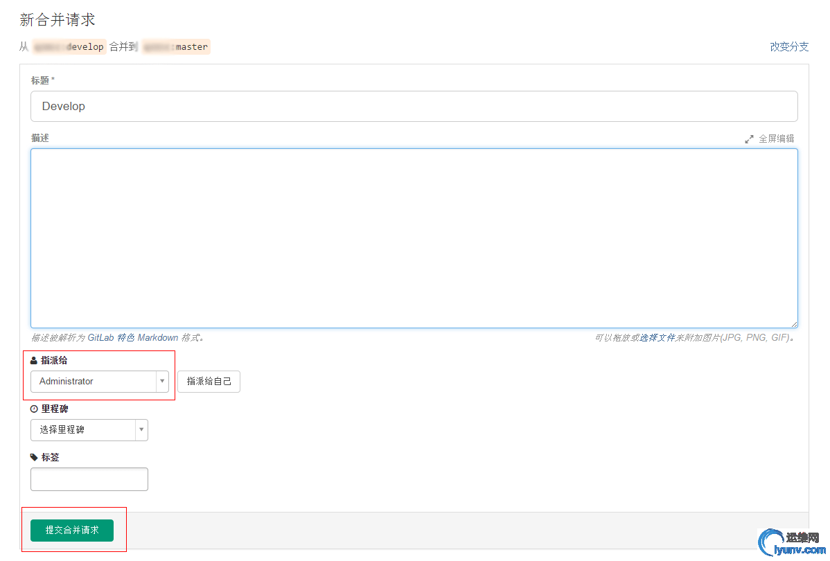

  假如自己没有推送到保护分支的权限时,你可以将代码提交到,如 develop 分支中(或者自己建立的分支中),等 develop 分支的代码稳定后,然后在 Gitlab 的项目地址中,发起一个 merge request 请求,系统会发送邮件通知对应的人执行合并操作。这样就可以将代码合并到保护分支中(如 master 分支)
  发起合并请求
  选择需要合并的分支,点击“比较分支”(需要先比较分支,可以查看到这两个分支的差异)
  描述分支合并请求,然后指派给项目的管理员,项目管理员会收到合并请求的邮件

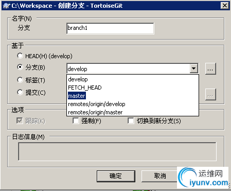

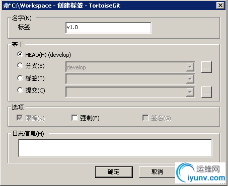

3.3.1 创建分支与标签
  分支可以基于任意提交(commit)、已有分支、已有标签中创建。
  当你要做实验,或者开发新功能,修正bug时,都可以通过创建分支来安全的处理。这样就不会影响正常的开发,当完成的时候,再合并回去。
  创建完分支后,记得切换到正确的分支中去工作。
  标签是只读的,通常只用来记录特定的历史时刻,如里程碑版本等,这是为了方便以后检出特定版本的代码。

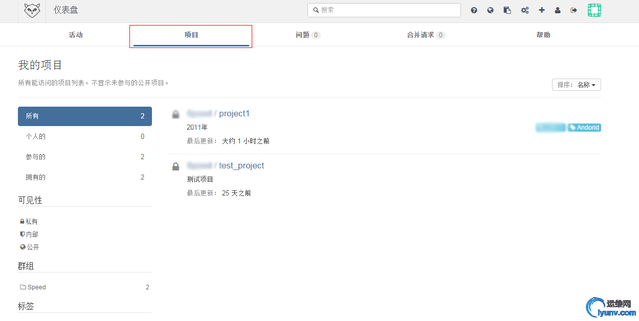

4.2 查看项目的标签信息
  在仪表盘中,点击项目

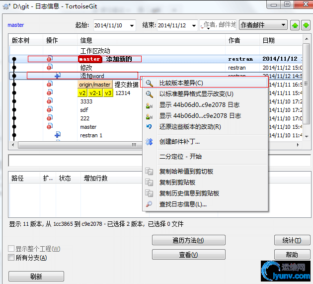

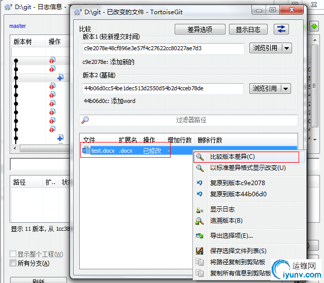

5.3 比较版本差异
  右键,Tortoise Git -> 显示日志
  按 Ctrl 鼠标左键选择两个版本,右键选择比较差异
  右键选择要比较差异的文件,选择比较差异
  TortoiseGit 可以比较 Word 文件的差异

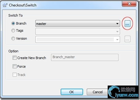

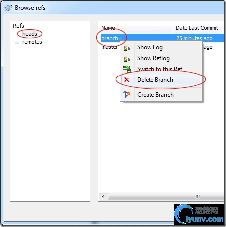

  当我们将分支合并到主分支,或者放弃该分支的时候,可以对分支进行删除操作。
  在 TortoiseGit 上进行分支删除操作非常简单,首先打开 “CheckOut/Switch” 对话框,通过 “Switch to Branch” 更多按钮打开分支列表,或者通过菜单 “Browser References” 打开分支列表(默认该菜单是隐藏的)。选择相应的分支,单击右键,选择删除。
  注意:
  •   删除分支,既可以删除本地分支,也可以删除远程分支。
  •   如果删除远程分支,推送后,服务器上对应的分支会被删除。当其他开发者更新数据后,其对应的本地分支并不会删除。
  •   在删除远程分支的时候,本地分支并不会删除,这也说明了本地分支与远程分支并无从属关系。

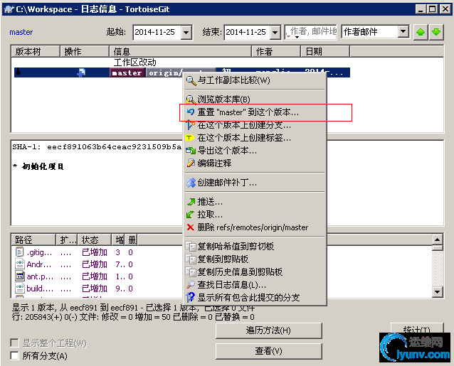

5.5 重置代码到以前的版本
  当我们发现当前的代码有问题,想回退到之前的版本时,可以使用重置版本。在项目目录下,
右键 -> TorgoiseGit -> 显示日志  进入日志信息窗口,选择指定的版本
右键 -> 重置到这个版本

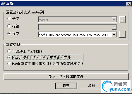

5.5.1 重置类型,soft, mixed, hard 的区别
  soft 不改动工作区和索引
  假设有一些 commits
A - B - C (master)  HEAD 指向 C, 并且暂存区(stage,或称为 index)matches C.
  当使用 git reset --soft B 时,master 和 HEAD 指向 B,但是依然保留了 C 添加跟踪的文件,此时会将这些文件放入暂存区中,显示为已缓存。同时工作区中修改的文件,显示为未缓存。
  mixed 保持工作区不变,重置索引
  当使用 git reset --mixed B 时,master 和 HEAD 指向 B,这时候 C 添加跟踪的文件仍然会在,但是会显示为未缓存(不是版本控制),而当前工作目录中的修改内容,仍然会在,显示未缓存的状态
  (如果不知道怎么选,默认使用 mixed)
  hard 重置索引和工作区(丢弃所有本地变更)
  当使用 git reset --hard B 时,C 添加跟踪的文件,以及当前工作目录中的修改内容,都会丢失。

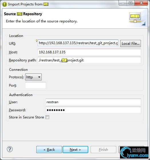

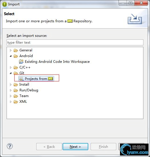

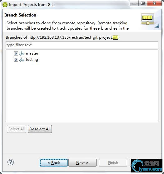

6.1 检出项目
  File/Import

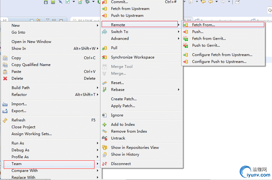

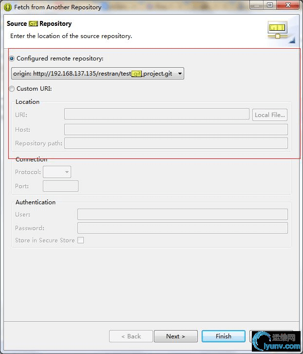

6.2.1 获取数据(fetch)
项目右键 -> Team -> Remote -> Fetch From  Gerrit 是基于 Git 的代码审核软件
  选择远程代码库
  自定义选择要获取的远程分支,该图是远程仓库中的所有

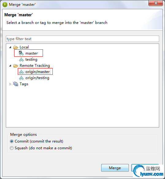

  fetch 只是把服务端的代码更新,放到本地的代码库中,还需要与本地分支合并,才能真正将代码更新到工作目录中。
  分支的合并也是在这里操作,注意上图中,当前是 master,然后要把 origin/master 合并到 master 中
squash:不创建新的 commit
pull = fetch + merge

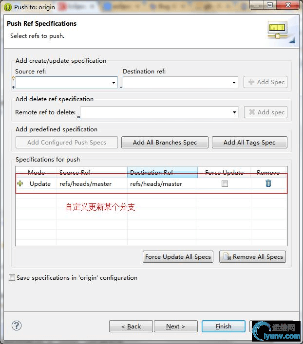

6.2.2 推送(push)
  如果要删除分支,也可以在这里操作,Add delete ref specification
