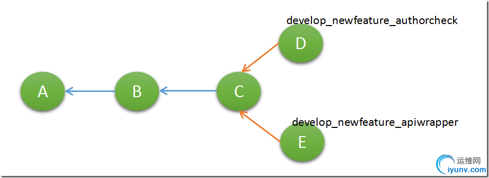

  这个问题的出现是正常的,我们来看下为什么会出现这个问题。正常情况下的分支commit路线:
  当前develop分支上有三个commit。现在我们两个项目开始启动,需要分别拉出两个分支独立开发。
  我们分别checkout –b 出来两个分支,独立开发互不干扰。正常情况下,如果这两个分支的改动都没有重贴或者冲突的时候,一切都很顺利的。(重贴是指可以被系统自动合并的修改,而冲突是需要你手动解决的。你要重现这个现象还是有点小麻烦的,你要修改刚好可以重贴的位置,而不是直接导致冲突的地方)
  我在develop_newfeature_authorcheck里修改了点东西,push到develop。然后checkout 到develop_newfeature_apiwrapper。
  git pull
  这将会把develop_newfeature_authorcheck分支的修改直接拉下来于本地代码merge,且产生一个commit,也就是merge commit。

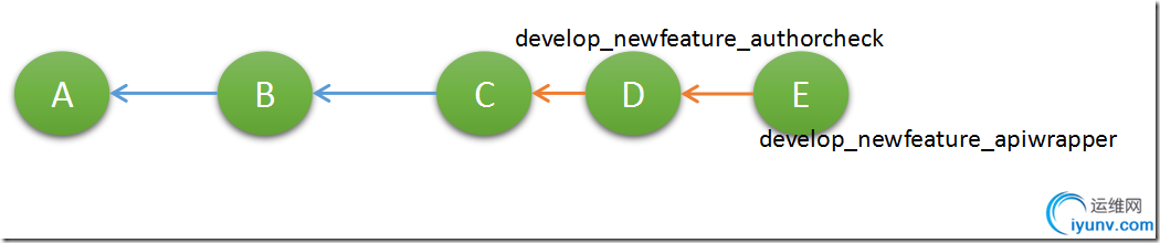

  你可以使用 git pull –rebase 这样的结局就完全不一样。—rebase 并不会产生一个commit提交,而是会将你的E commit附加到D commit的结尾处。在看commit log时,不会多出你所不知道的commit出来。其实此处的F commmit是无意义的,它只是一个merge commit。而且这里面的message里面的branch日后也不存了,这些分支都会被清除掉。
  git pull –rebase 会使commit看起来很自然。
