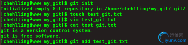

  1、创建版本库git init
  .git目录是用来跟踪管理版本库的(也不一定要在空目录下创建,也可以选择一个已有东西的目录)
  在当前目录下创建一个文件test_git.txt,并编辑其内容,git add命令把文件添加到缓存,没有显示任何内容就对了

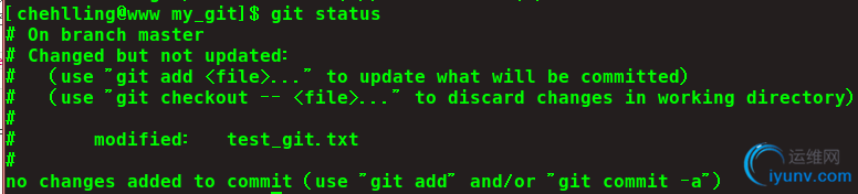

  继续修改test_git.txt文件,内容如下:
  执行命令git status,该命令让我们时刻掌握仓库当前的状态
  上述命令告诉我们test_git.txt被修改过了,但还没有准备提交的修改

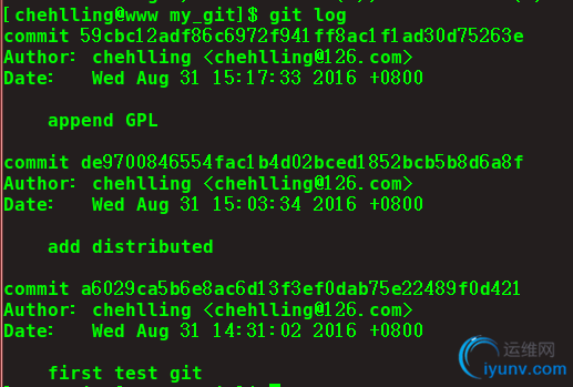

  实际工作中我们不可能记得所有修改过的内容git log可以显示从最近到最远的提交日志
  如果嫌输出太多可加参数输出
  需要友情提示:类似59cbc12a...75263ee的是commit>
  为什么commit>  每提交一个新版本,实际上Git就会把他们自动串成一条线

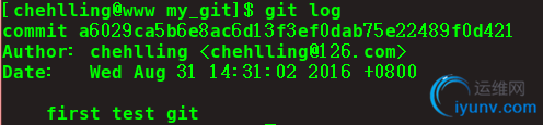

  现在要把当前版本append GPL回退到上上一个版本first test git,可用git reset命令
  在Git中HEAD表示当前版本,上一个版本是HEAD^,上上一个版本是HEAD^^,上100个可写成HEAD~100
  此时我们执行git log可看到最新的两个版本不见了
  但是想要再回去已经回不去了,除非你的窗口还没关,往上找,找到那个add distributed和append GPL的commit>
DSC00018.png test_git的内容也是最新那个的版本:
  Git的版本回退速度非常快,这是因为在Git内部有个指向当前版本的HEAD指针,当你回退版本的时候,Git只是把指针从append GPL指向test git first
  然后顺便把工作区的文件更新了
