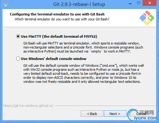

  安装:(省略步骤,直接下一步即可。属于不重要的步骤)
  #最后这一条,可选可不选。
  百度翻译:在所有的控制台窗口使用TrueType字体,我的win10勾选了,我的win8没有勾选,并不影响我的正常使用。

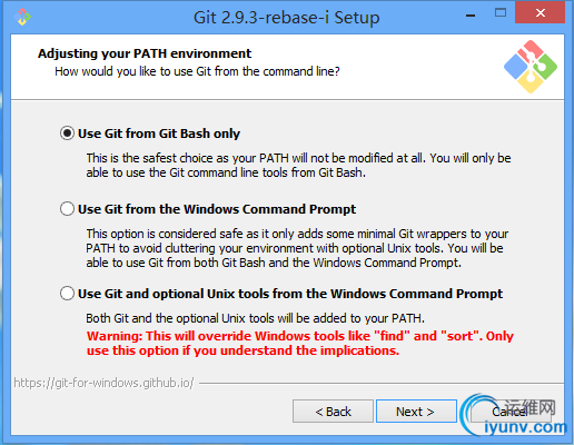

  #翻译一下这三个选项:(选第一个就可以)
  1、使用git只能从Git Bash,这是最安全的有关你的路径将不会被修改的话,你将只能使用Git命令行工具从Git Bash
  2、使用git从Windows命令提示符下,这个选项是安全的因为它只是增加了一些最小的Git包装您的路径,避免duttrring环境可选的Unix工具。你可以使用git从Git Bash和Windows命令提示符
  3、从Windows命令提示符下使用git和可选的Unix工具。两Git和可选的Unix工具将被添加到您的路径。警告:这将覆盖如“查找”和“排序”的窗口工具。只有使用此选项,如果你理解这影响
  #默认第一个即可。
