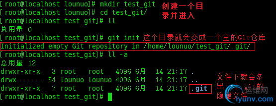

  •   git init创建仓库
  首先需要在一个路径下面创建出一个文件,比如test_git,进入到test_git文件里面,pwd打印出当前路径,那么这个路径就将是创建成仓库的一个路径,使用git init test_git命令,就可以将这个文件变成一个Git可以进行管理的仓库了:

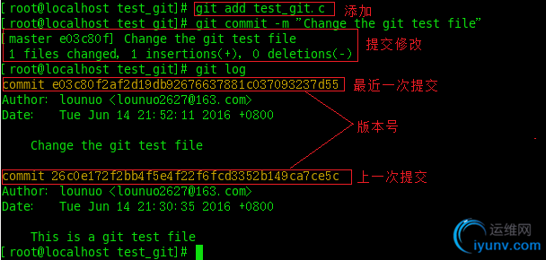

  •   git commit提交文件
  上一步只是将test_git.c文件添加进仓库,至于进一步的提交才是真正将其交给Git来进行管理:
  上面的显示告诉我们有1个文件被改动,添加了6行,0行被删除;

  •   git log显示日志
  将上面改动的内容进行再次的提交,并用git log命令可以查看从最近到最远提交的日志情况:

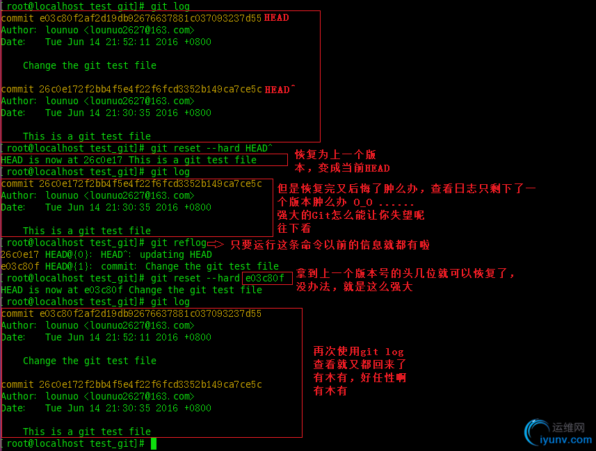

  •   git reset回退
  如果不向使用当前的版本,想要恢复上一个或者以前的某一个版本,就可以使用git reset --hard HEAD^命令,HEAD表示当前版本,HEAD^表示上一个,HEAD^^表示上上个,而上面第100个则表示为HEAD~100:(看不清请戳大图,戳戳戳就对了)

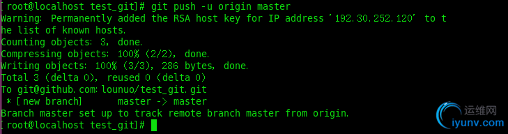

  •   git push (-u) origin master向远端推送
  和远端关联后,就可以向远程库推送文件数据了,使用git push命令,加上-u选项表示不仅会将本地master分支的内容推送至远程新的master分支,还会使二者关联起来,这样以后再进行推送的话就简单些:
  如上表示推送成功,这时候打开GitHub的仓库test_git会发现内容和本地的一毛一样,这样的话就可以将本地的文件放入远程管理,就算电脑都格式化也不怕啦;

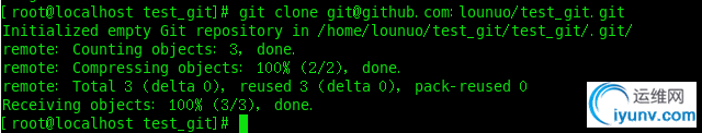

  •   git clone git@github.com:name/repository_name.git从远程克隆文件
  既然可以将数据送至远程库存储,那么如果想要拿到远程库中的数据也是可以的,使用如上命令,就可以在本地得到远程库中的文件了;其中,name同样是GitHub账户名,repository_name是要克隆的仓库名:
  上面表示从远端成功克隆完成,这时候打开本地工作区,就会发现里面的内容和远程库中一毛一样了,这可以用于多人协作完成同一项作业;

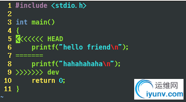

  如果一个分支完成任务后想要合并起来,使用如上命令branch_name是想要合并分支的内容;需要注意的是,如果要合并的两个分支内容有冲突,比如两个改的地方相同内容相似,就需要手动解决冲突才能合并;合并完成后如果想要删除分支可使用git branch -d branch_name命令;git bransh -D branch_name命令可用于强行删除还未合并的分支;
  上面告诉说产生了冲突,这时候打开产生冲突的文件就如下面所示:
  这时候需要手动解决,决定要怎么改动,解决完毕之后保存,再进行添加提交,就OK了;

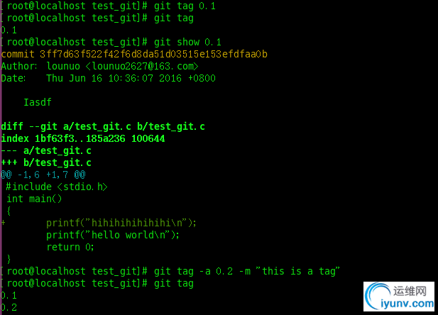

  •   git tag 打标签
  发布一个版本时,我们通常先在版本库中打一个标签,这样,就唯一确定了打标签时刻的版本。将来无论什么时候,取某个标签的版本,就是把那个打标签的时刻的历史版本取出来。所以,标签也是版本库的一个快照。
  Git的标签虽然是版本库的快照,但其实它就是指向某个commit的指针(跟分支很像对不对?但是分支可以移动,标签不能移动),所以,创建和删除标签都是瞬间完成的。
  如果在命令中加上-a选项指定标签名,-m选项指定标签的说明文字,-s表示用私钥签名一个标签,-d选项给删除一个标签;如果在命令的后面加上版本的ID就是在某个版本上打特定的标签,git tag查看所有标签,git show tag_name查看标签信息;
  如果想要将标签同样推送至远程库,使用git push origin tag_name命令就行了,如果加上--tags选项则会推送所有尚未推送的标签:
