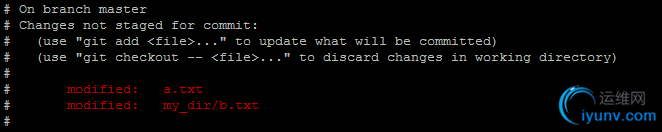

  我修改了a.txt和my_dir/b.txt,并将将他们加入了index区域,当前运行git status得到如下输出
  这里再执行git reset . 将当前目录及子目录内的所有修改移出index区域,再次运行git status命令

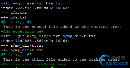

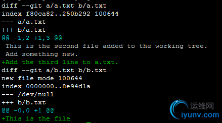

  •   修改最后一次commit的记录:很多时候先要回滚仅仅是因为自己对最后一次的commit的漏掉(注意,这里说的漏掉不仅仅是你少提交了文件的修改,也包括你多提交了一下你不想要提交的东西)了一些东西,想要回滚这次commit之后再重新commit。如果是这样的话,没有必要真的非要先回滚再重新commit。只要在在自己已经满意了自己所有的修改之后,直接执行git commit --amend,就可以开启上次提交的“补救”提交模式,然后把你对上次所有漏掉的东西加上去就好了。下面看个例子:我进行了一次错误的提交,修改的内容如下:

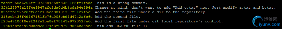

      目前commit 记录如下:

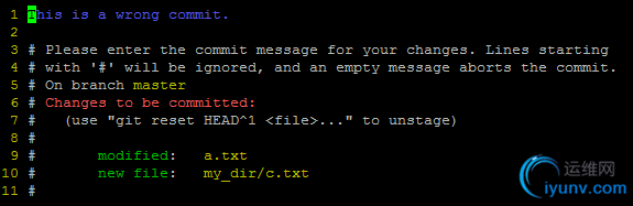

      现在我想补救这次commit,相当于取消这次新加入的文件b.txt、取消对a.txt第三行的修改,然后加入我真正想要的修改:在my_dir下增加一个c.txt,并且修改a.txt的第三行为另外一句话。

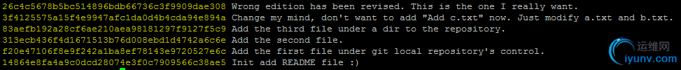

      再次通过git log查看commit记录
      请注意比较最新的一次commit的修改,其实已经被修改为另一个SHA1的值了。这里请注意,从某种意义上说(实际上这种替换在reflog中很容易追踪到痕迹,只是在所有的commit逆向引用链条中,我们已经找不到之前的那个fad4...),这种操作已经做到了无痕修改最后一次提交。这和SVN的逆向merge是本质不同的。

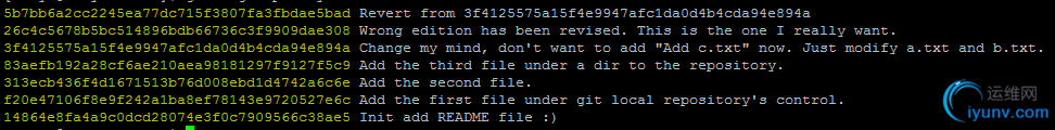

  •   回滚中间的某次提交(当然也包括最后一次):比如我想要回滚上图中倒数第二次提交,就是HEAD^那次,我们先通过git show HEAD^看看那次提交都干了啥?
      然后再通过git revert HEAD^ 来回滚这次操作,然后我们得到了下面的提示:

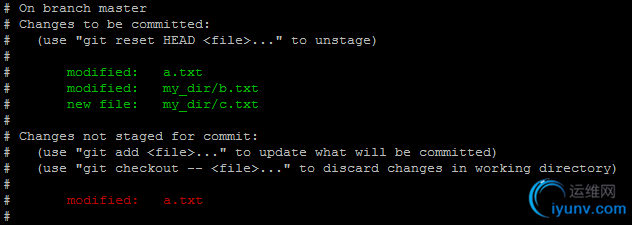

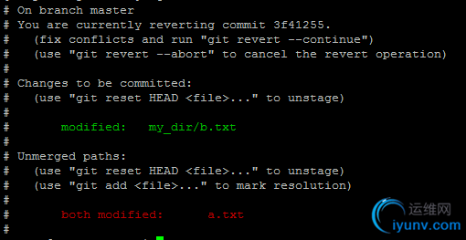

      杯具,冲突了。。。其实,只要你熟悉任何一种VCS工具,想想这个场景,其实也是挺正常的。那就git status看看哪些个文件冲突了吧。
      其实你只要仔细看看上面的说明信息,应该已经知道该怎么解决这个冲突了。明显,a.txt是冲突发生的文件:
      打开这个文件,可以看到标准的冲突标识文件。这里正是之前我们采用补救式提交方式修改的那句话。至于冲突怎么解决很容易,看你究竟想要啥了,自己去编辑,去掉冲突范围标识符号,保存文件即可。然后按照git正常的流程再次提交,编辑提交的信息即可。再次提交之后的log信息如下:
      上面我们基本上演示了一个标准的revert场景(包括了冲突解决),从这个过程可以看出,git revert和SVN的逆向merge几乎如出一辙,就是将你需要回滚的那次commit所做的所有操作,反向操作一次,然后重新做一一个单独的commit对象进行提交。这个过程是否发生冲突,就取决于你的修改了。请注意,这个过程你虽然回滚了你不想要的修改内容,但是你没法抹掉那次commit在history中的信息,请注意上图的第三行,他依旧坚挺的躺在那里。这个也是git revert的特点。当然,git revert实际上也提供-n(--no-commit)参数,用来表示仅将revert的修改体现在当前的working tree,不自动进行提交。但是如果你真的想回滚那些修改的话,再次commit这个环节是逃不掉的。
