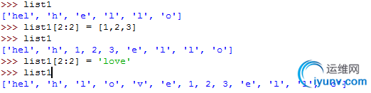

   3)插入序列,例:
  注意:往list1的某个位置插入列表或字串时,列表的每项、字串的每个字符都会作为list1的一个元素,而不会整体插入。
  思考:那作为整体插入咋办?

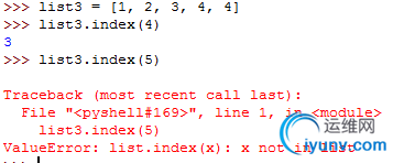

      10.index函数
  功能:从列表中找出与某个元素匹配的第一个匹配项的位置

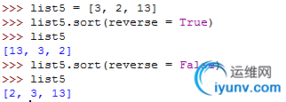

     12.sort函数
  功能:队员列表进行排序
  注意:sort函数修改了原序列,这里如果是采用b = a的方式,那么b和a指向同一个列表。例:
  思考:那么如何不改变原序列呢?
  方法一:可以利用sorted()函数。例:
  方法二:创建副本。例:
  注意: 对于列表a:
  b = a   那么b和a都指向同一个列表
  b = a[:] 那么吧创建了一个列表副本
  关键字排序:key
  长度(len)排序:
  关键字排序:reverse()
  注意:reverse = True   降序
  reverse = False  升序

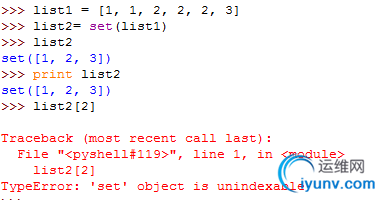

            14. set函数
                功能:列出列表中不重复的元素(去重)集合。例:
                注意:利用set() 函数后就变成了集合,集合例元素无序,再利用list2[2]就出错了。
