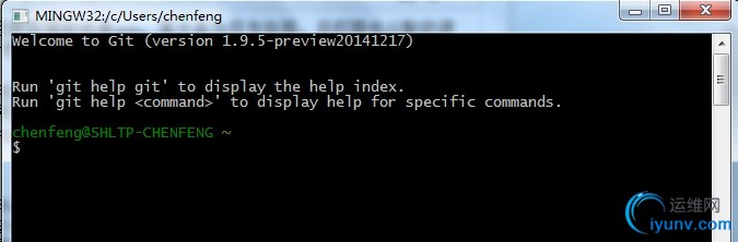

  windows下安装OK了,会有Git Bash的命令行工具。点击进去后如下:
  运行正常的话,我们来生成个秘钥,来为以后管理git使用。我已经生成过了,所以这里命令就不执行了。执行ssh-keygen -t rsa一路回车即可在当前用户的家目录下生成秘钥。

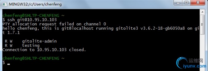

  签出版本前,我们可以测试下ssh的公钥认证是否成功:
  如上信息。说明ssh公钥认证已正常。而且也显示了对哪些库有什么权限。否则就要检查。

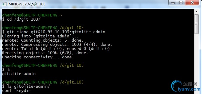

  三、客户端签出版本库
  服务器端的Git是为了用户共享项目的,所以不应该直接在服务器上操作。这里就在客户端签出并管理用户和版本库。
  从上面可以看到,版本库签出正常。可以看到签出的gitolite-admin管理库下有两个文件夹
  conf: 配置用户权限的文件夹
  keydir: 公钥存放位置

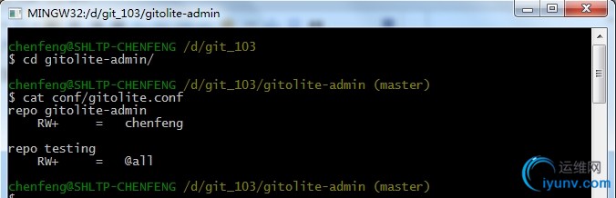

  下面对这两个进行说明:

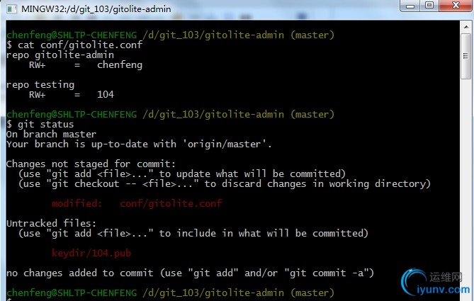

  从内容就很容易看到我们上次的ssh测试时看到权限的定义。此时我们把testing这个库的权限更改下来测试看下效果:

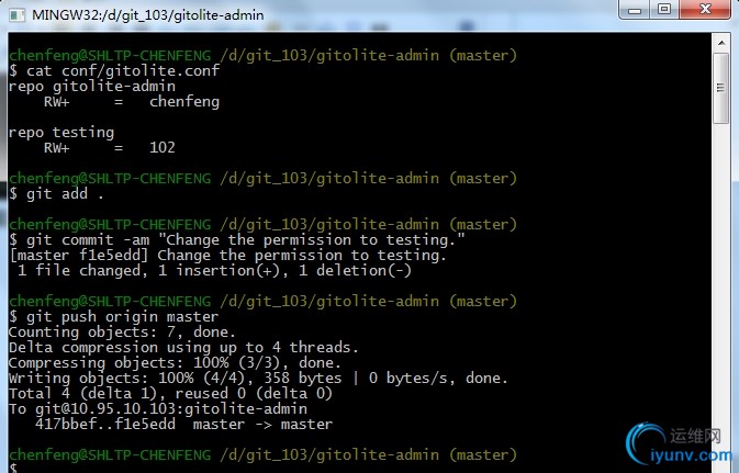

  上述的几个命令的意思:
  git add .: 添加已修改的文件到暂存区
  git commit -am "some information": 把已修改的文件都添加到暂存区并提交到仓库
  git push origin master: 推送到Git服务器到主版本

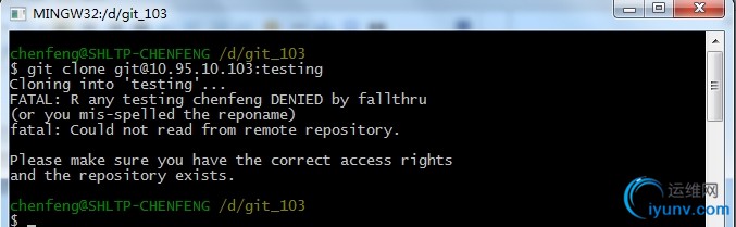

  明白上述几个参数的意思后,现在来看在同步testing的库的时候看看是什么结果:
  此时就报错了,提示没有权限或者访问的库不存在。从这里就可以看到简单的权限控制了,其实跟svn的差别不是很大。

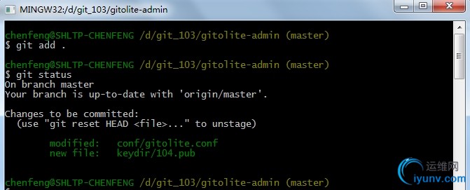

  1、我们首先把104加到testing库的权限上
  2、git status: 可以查看当前的工作区的状态信息(修改、新增等)
  这里直接省略了origin master这参数,可能会有警告。上述就是提交后并推送到服务器。此时,104这台机器对testing库就拥有了读写和更新的权限。这里的用户是和公钥的名称一致的。

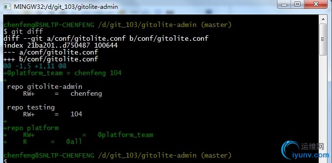

  1、首先要先在服务器注册库并分配权限
  git diff: 可以显示修改的文件内容。
  从上述可以看到
  新增了一个用户组:@platform_team,且有两个用户chengfeng 104
  新增了一个库:platform,且该组有读写更新权限,所有人有读权限
  此时,push后会自动在服务器端创建一个注册的库。
  然后可以在Linux客户端和windows客户端同时clone下来platform库。

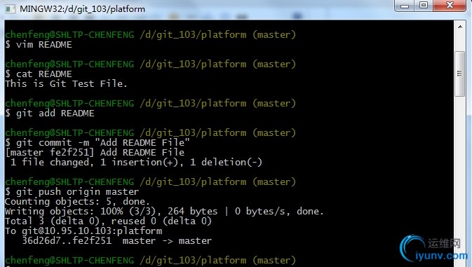

  2、创建第一个README文件
  上面添加了一个README文件。并推送到了Git服务器。现在Linux客户端可以pull到最新的类容了。

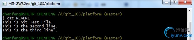

  现在我们在windows上checkout出最新版本:

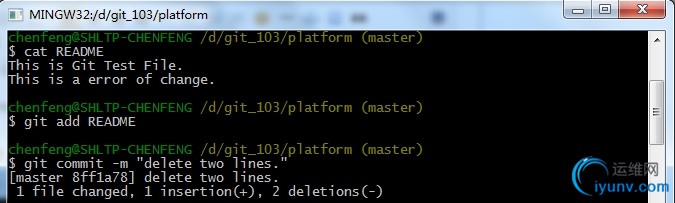

  现在假如我们做了一些错误的修改,并且提交了。想回到为提交之前的版本:
  上面可以看到我删除了两行,也添加了新行。

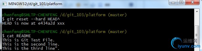

  可以看到已经回到了刚刚更新的状态。命令如下:
  git reset --hard HEAD^: 回到所有内容到上个版本,上上个就是:HEAD^^,上10个就是:HEAD~10
