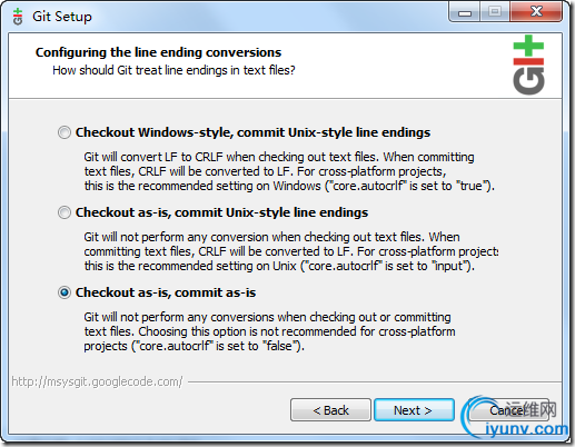

  由于windows平台的换行符(CRLF)和Linux(*nix)平台的换行符(LF)不同,那么在windows下开发最好选“Checkout as-is, commit as-is”这个选项,这样,Git就不会修改你代码的换行符风格。

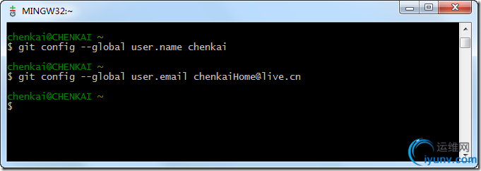

  安装完成后需要配置Git.在Linux下,可以在命令行里直接使用git config进行配置, 而在windows下则要先打开“Git Bash”,进入msysGit命令行界面,再用git config命令进行相应的配置操作.打开Git Bash.首先需要配置的UserName用户名和Email.这回在每次Git操作日志出现:
  Git的配置信息分为全局和项目两种,上面命令中带了“--global"参数,这就意味是在进行全局配置,它会影响本机上的每个一个Git项目.为了演示目的这里首先建立一个用来测试操作的仓库,首先在默认路径下创建一个仓库目录.并在该目录下创建一个仓库:

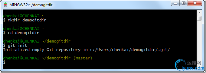

  mkDir创建一个测试仓库目录demogitdir,Cd 则是进入该目录. git init 指令在当前目录下创建一个测试操作的仓库.有了可操作的仓库.可以添加一个任意内容的文件到仓库并提交:

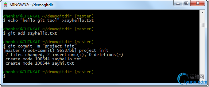

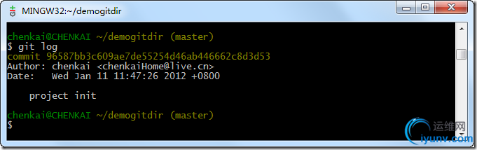

  echo 则是把”hello git tool”内容写入到sayhello.txt文件中. git add则是把该文件添加暂存区. 通过git commit指令则提交到默认的当前的仓库中.可以通过Git Log查看当前的提交记录.也可以在记录中看到Git设置的用户名和Email.:

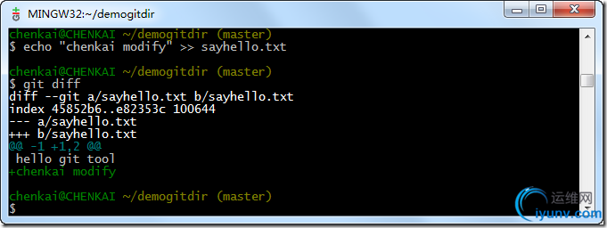

  在log能看到Commit 后根据一段“8223db3b064a9826375041c8fea020cb2e3b17d1” SHA1串.Git通过对提交内容进行 SHA1 Hash运算,得到它们的SHA1串值,作为每个提交的唯一标识。根据一般的密码学原理来说,如果两个提交的内容不相同,那么它们的名字就不会相同;反之,如果它们的名字相同,就意味着它们的内容也相同.现在修改一下刚创建的文件内容 并提交到仓库中,在来查看该文件与第一个保存版本之间存在的不同:

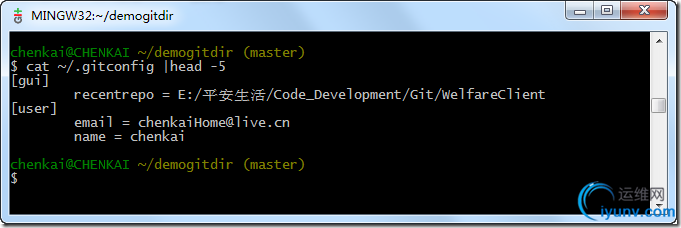

  在原来基础上添加字符串chenkai modify.这时可以提交并查看当前git 状态和日志.有具体的库.在回过头看看GitConfig具体的配置.在Git bash中可以通过cat /Head指令获取当前库GitConfig中配置 比如获取刚才设置用户名和Email:
  很多刚操作对git config配置不熟悉.可以直接找到对应根目录下GitConfig文件直接修改也可以达到同样的效果.当然也可以通过git config –list获取全部配置信息.

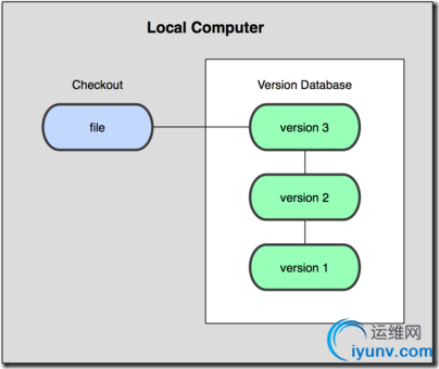

  在最原始版本控制中.习惯用复制整个项目目录的方式来保存不同的版本,或许还会改名加上备份时间以示区别.这样的方式很简单.但存在问题也不少.容易混淆工作目录.版本之间没有交互实现版本指教差异跟踪等.未解决这个问题在最开始设计多种本地版本控制系统,大多都是采用某种简单的数据库来记录文件的历次更新差异,具体构成:
  最流行的一种叫做 rcs,现今许多计算机系统上都还看得到它的踪影。甚至在流行的 Mac OS X 系统上安装了开发者工具包之后,也可以使用 rcs 命令。它的工作原理基本上就是保存并管理文件补丁(patch)。文件补丁是一种特定格式的文本文件,记录着对应文件修订前后的内容变化。所以,根据每次修订后的补丁,rcs 可以通过不断打补丁,计算出各个版本的文件内容。这个特点甚至影响后来的CVS和SVN设计.现在依然能够在SVN中看到,版本之间需要作出补丁包.

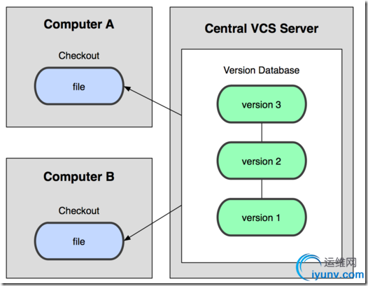

  虽然解决了能够通过数据控制版本之间变化.但在实际操作又要面对新问题-如何让在不同系统上的开发者协同工作?于是,集中化的版本控制系统( Centralized Version Control Systems,简称 CVCS )应运而生。这类系统,诸如 CVS,Subversion 以及 Perforce 等,都有一个单一的集中管理的服务器,保存所有文件的修订版本,而协同工作的人们都通过客户端连到这台服务器,取出最新的文件或者提交更新。多年以来,这已成为版本控制系统的标准做法,结构成图:
  这种做法的好处是:
  相较于老式的本地 VCS 来说。现在,每个人都可以一定程度上看到项目中的其他人正在做些什么。而管理员也可以轻松掌控每个开发者的权限,并且管理一个 CVCS 要远比在各个客户端上维护本地数据库轻松容易得多
  坏处以及遗留难以处理的问题是:

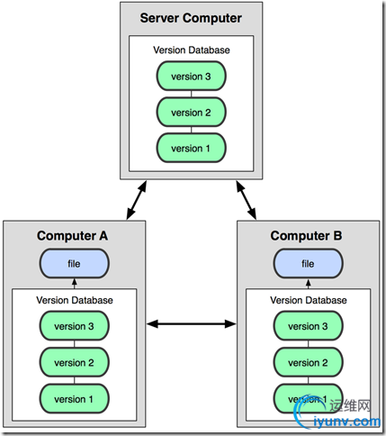

最显而易见的缺点是中央服务器的单点故障。若是宕机一小时,那么在这一小时内,谁都无法提交更新,也就无法协同工作。如果中央服务器的磁盘发生故障,并且没做过备份或者备份得不够及时的话,还会有丢失数据的风险。最坏的情况是彻底丢失整个项目的所有历史更改记录,被客户端提取出来的某些快照数据除外,但这样的话依然是个问题,你不能保证所有的数据都已经有人提取出来。本地版本控制系统也存在类似问题,只要整个项目的历史记录被保存在单一位置,就有丢失所有历史更新信息的风险.  well.新的需求出现总是不断推动新的工具推出.紧接着.为了解决集中化版本控制中存在种种问题.同时继承原有的特点.分布式版本控制系统( Distributed Version Control System,简称 DVCS )面世了。在这类系统中,诸如 Git,Mercurial,Bazaar 还有 Darcs 等,客户端并不只提取最新版本的文件快照,而是把原始的代码仓库完整地镜像下来。这么一来,任何一处协同工作用的服务器发生故障,事后都可以用任何一个镜像出来的本地仓库恢复。因为每一次的提取操作,实际上都是一次对代码仓库的完整备份,结构分析截图:
  well 有了Git这种分布式工具.许多这类系统都可以指定和若干不同的远端代码仓库进行交互。籍此,你就可以在同一个项目中,分别和不同工作小组的人相互协作。你可以根据需要设定不同的协作流程,比方说层次模型式的工作流,这在以前的集中式系统中是无法实现的.

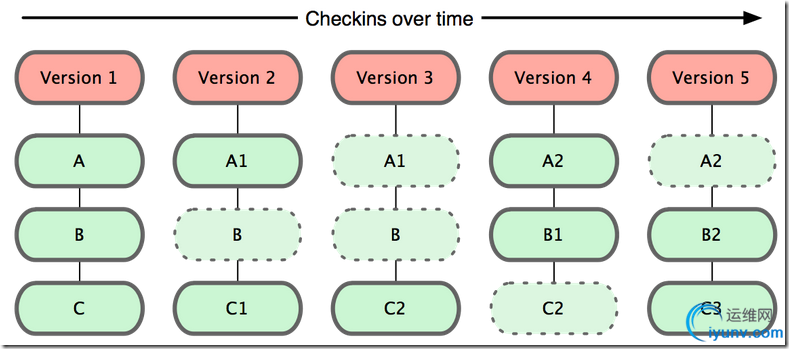

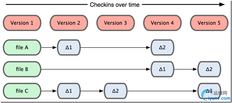

  其实很多人从CVS或是SVN过渡而来的用户,在使用指令操作方式依然能够粗类旁通.其实在原理层次2者之间并无可比性.反而从SVN过来而来用户在理解总是存在一个对比的概念.Git 和其他版本控制系统的主要差别在于,Git 只关心文件数据的整体是否发生变化,而大多数其他系统则只关心文件内容的具体差异。这类系统(CVS,Subversion,Perforce,Bazaar 等等)每次记录有哪些文件作了更新,以及都更新了哪些行的什么内容,构图吐下:
  而Git在对基本文件操作完全不同.Git 并不保存这些前后变化的差异数据。实际上,Git 更像是把变化的文件作快照后,记录在一个微型的文件系统中。每次提交更新时,它会纵览一遍所有文件的指纹信息并对文件作一快照,然后保存一个指向这次快照的索引。为提高性能,若文件没有变化,Git 不会再次保存,而只对上次保存的快照作一连接。Git 的工作方式如下:
  这是 Git 同其他系统的重要区别。它完全颠覆了传统版本控制的套路,并对各个环节的实现方式作了新的设计。Git 更像是个小型的文件系统,但它同时还提供了许多以此为基础的超强工具,而不只是一个简单的 VCS.

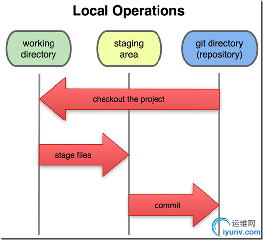

  D:Git文件中三种状态
  接下来要讲的概念非常重要。对于任何一个文件,在 Git 内都只有三种状态:已提交(committed),已修改(modified)和已暂存(staged)。已提交表示该文件已经被安全地保存在本地数据库中了;已修改表示修改了某个文件,但还没有提交保存;已暂存表示把已修改的文件放在下次提交时要保存的清单中。
  由此我们看到 Git 管理项目时,文件流转的三个工作区域:Git 的工作目录,暂存区域,以及本地数据目录:
  每个项目都有一个 git 目录,它是 Git 用来保存元数据和对象数据库的地方。该目录非常重要,每次克隆镜像仓库的时候,实际拷贝的就是这个目录里面的数据。
  从项目中取出某个版本的所有文件和目录,用以开始后续工作的叫做工作目录。这些文件实际上都是从 git 目录中的压缩对象数据库中提取出来的,接下来就可以在工作目录中对这些文件进行编辑。
  所谓的暂存区域只不过是个简单的文件,一般都放在 git 目录中。有时候人们会把这个文件叫做索引文件,不过标准说法还是叫暂存区域。
  基本的 Git 工作流程如下所示:
  • 在工作目录中修改某些文件。
  • 对这些修改了的文件作快照,并保存到暂存区域。
  • 提交更新,将保存在暂存区域的文件快照转储到 git 目录中。
  所以,我们可以从文件所处的位置来判断状态:如果是 git 目录中保存着的特定版本文件,就属于已提交状态;如果作了修改并已放入暂存区域,就属于已暂存状态;如果自上次取出后,作了修改但还没有放到暂存区域,就是已修改状态.
