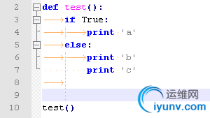

  在实际情况中,由于代码缩进而出现语法错误或逻辑错误,在我看来有这两种主要情况,一是混用tab和空格缩进,二是编辑器对缩进的处理各异。这里给出一个例子,代码是这样的:
  图中使用的Notepad++编辑器,箭头代表一个tab,点表示一个空格,默认情况下不会显示箭头和点,需要专门在视图-显示符号-显示空格和制表符 中启用这个功能。如果没有箭头和点,一般认为执行结果应该是显示a,实际是显示a、c,原因很简单,1个tab,python会认为是8个空格。如果换成其他编辑器,可能print 'c'就不会和print 'b'同列显示了。对于同一个文本,简单的修改,不同编辑器做保存,也可能导致缩进出现不同。
  我觉得为了避免因代码缩进而产生不必要的麻烦,写python代码应该,使用唯一的缩进方式(要么tab,要么空格),使用固定和统一的编辑器,此外,还应该利用好编辑器的一些特性。对于notepad++而言,除了上面所说的显示空格和制表符外,还有两个特性可以使用:一是,编辑菜单下的blank operation有两个选项tab to spacespace to tab,如果对上图的那段代码做tab to space,代码列对齐基本不变,箭头都变成点,但是执行结果是a;二是,在 设置-首选项-语言下可以选上“以空格代替”,这样以后每次按tab键都会自动转换为空格。
