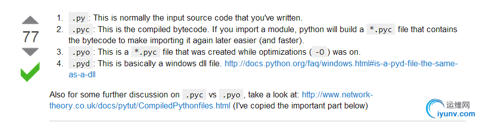

  这里补充一点,我们除了可以引用.py结尾的模块文件,也可以引用.pyc  .pyo  .pyd  .so .dll后缀的模块文件,这几个文件有什么区别呢,网上找的一个回答,可以参考一下:
