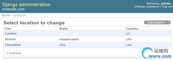

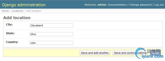

  现在就可以通过管理界面来创建、更新和删除 Location 记录了。
图 1. 使用管理工具编辑位置
  可以按照 list_display 类的属性指定的城市、州和国家来列出记录并对它们进行排序。

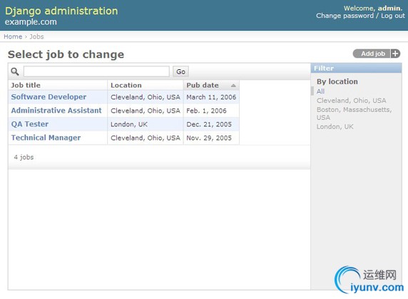

  管理工具有无数用来管理每种模块类的选项。清单 20 给出了几个适用于 Job 类的例子:
清单 20. 管理模块类的选项
class Job(meta.Model):
class Admin:
list_display = ("job_title", "location", "pub_date")
ordering = ["-pub_date"]
search_fields = ("job_title", "job_description")
list_filter = ("location",)
  根据以上设置,职位的标题、位置和发布日期都会在显示职位记录时用到。职位可以按照发布时间进行排序,最开始是最近发布的职位(减号表示降序)。用户可以按照标题和说明来查找职位,管理员可以根据位置对记录进行过滤。
图 3. 使用管理工具显示职位
