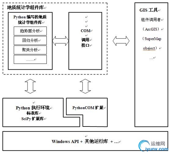

地质统计学分析工具的设计需要达到以下目的:(1)地质统计学分析工具将以一个COM组件库的形式暴露给调用者,组件可以通过COM接口被支持COM扩展或集成的GIS工具调用;(2)组件的内部实现、结构对调用者隐藏,调用者只通过COM接口与组件进行交互,这样,组件的部署,维护对组件调用者完全无关,组件本身可以在任何时候修改、升级而不影响调用者的使用;(3)组件的数据结构、数据文件不与任何特定GIS平台绑定,以保证组件可以在多个GIS工具中使用或集成。
我们将使用Python及其科学计算扩展模块,应用面向对象的方法来开发地质统计学模块,并使用PythonCOM(Hammond ,2000,http://www.activestate.com)扩展模块来编写可以在COM中调用的接口[①](图 1)。因此,系统主要由两大部分组成:(1)Python编写的地质统计学分析计算组件库,本部分使用Python实现,可以在任何可以运行Python的环境中运行;(2)应用PythonCOM实现的地质统计学分析计算组件库的COM接口,通过此接口,任何可以调用COM组件的编程环境和语言都可以调用此组件库,PythonCOM必须在Windows环境下运行。任何可以通过COM集成或扩展的GIS工具都可以通过PythonCOM实现的接口,使用此地质统计学分析计算组件库。
图 1 地质统计学组件库系统结构图 3.2.      系统实现
