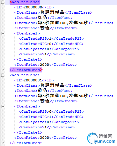

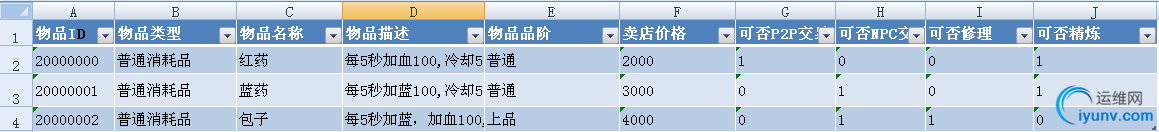

  通过上面的小工具对数据做如下转换:
  转成:
