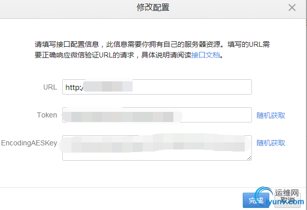

  在企业号开发者中心中,有加密解密源代码,供给开发者使用。(加解密库下载)
  由于官方只提供了python2.*的类库,使用python3.*的朋友可以再最后下载我修改后的py文件(仅修改验证Tooken代码)。
  加解密库分析

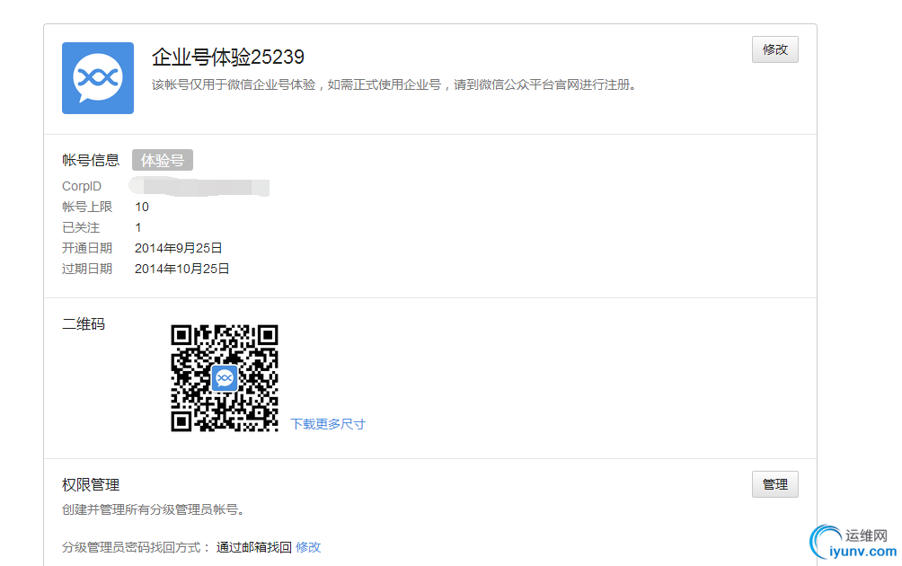

  一、需要用到的几个数据
  在企业号中配置/获取到的数据
string sToken = "QDG6eK";
string sCorpID = "wx5823bf96d3bd56c7";
string sEncodingAESKey = "jWmYm7qr5nMoAUwZRjGtBxmz3KA1tkAj3ykkR6q2B2C";
  通过URL中获取到的参数
// string sVerifyMsgSig = Request("msg_signature");
string sVerifyMsgSig = "5c45ff5e21c57e6ad56bac8758b79b1d9ac89fd3";
// string sVerifyTimeStamp = Request("timestamp");
string sVerifyTimeStamp = "1409659589";
// string sVerifyNonce = Request("nonce");
string sVerifyNonce = "263014780";
// string sVerifyEchoStr = Request("echostr");
string sVerifyEchoStr = "P9nAzCzyDtyTWESHep1vC5X9xho/qYX3Zpb4yKa9SKld1DsH3Iyt3tP3zNdtp+4RPcs8TgAE7OaBO+FZXvnaqQ==";
  例如:
http://127.0.0.1/?msg_signature=5c45ff5e21c57e6ad56bac8758b79b1d9ac89fd3&timestamp=1409659589&nonce=263014780&echostr=P9nAzCzyDtyTWESHep1vC5X9xho/qYX3Zpb4yKa9SKld1DsH3Iyt3tP3zNdtp+4RPcs8TgAE7OaBO+FZXvnaqQ==
