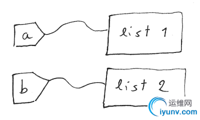

  现在我们要复制a指引的列表。我们必须创建新的列表,然后使用b指引它。
  这其实就是 new = old[:]。切片运算符[:]返回一个序列的切片。切片过程是切下列表的一部分,创建新的列表,将切下的部分复制到新列表。
