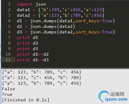

  排序功能使得存储的数据更加有利于观察,也使得对json输出的对象进行比较,例如:
  上例中,本来data1和data2数据应该是一样的,但是由于dict存储的无序特性,造成两者无法比较。因此两者可以通过排序后的结果进行存储就避免了数据比较不一致的情况发生,但是排序后再进行存储,系统必定要多做一些事情,也一定会因此造成一定的性能消耗,所以适当排序是很重要的。

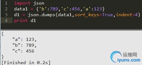

  indent参数是缩进的意思,它可以使得数据存储的格式变得更加优雅。

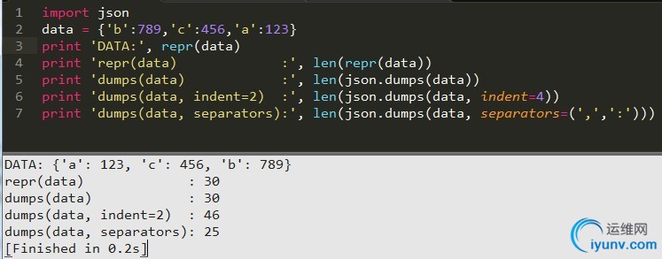

    输出的数据被格式化之后,变得可读性更强,但是却是通过增加一些冗余的空白格来进行填充的。json主要是作为一种数据通信的格式存在的,而网络通信是很在乎数据的大小的,无用的空格会占据很多通信带宽,所以适当时候也要对数据进行压缩。separator参数可以起到这样的作用,该参数传递是一个元组,包含分割对象的字符串。
    通过移除多余的空白符,达到了压缩数据的目的,而且效果还是比较明显的。
