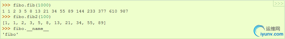

  可以使用模块名称来访问函数:
  如果你打算经常使用一个函数,你可以把它赋给一个本地的名称:

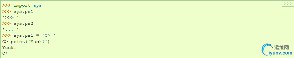

  Python有一个标准模块的库,在一个单独的文档中描述,Python库参考。一些模块被内建到解释器中;它们提供的访问操作不是语言的核心部分但是仍然被内建其中,要么是为了效率或提供访问操作系统原始的内容如系统调用。这些模块集是一个配置选项,它们也取决于底层的平台。例如,winreg模块只有Windows系统提供。一个特殊的模块应受到一些关注:sys,它被内建到每一个Python解释器中。变量sys.ps1和sys.ps2定义了用作主要和第二命令提示符的字符串:
  这两个变量只定义在解释器处于交互模式时。

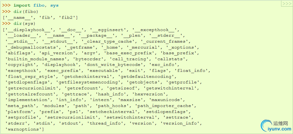

  内建的函数dir()用来找出一个模块都定义了那些名称。它返回一个已排序的字符串列表:

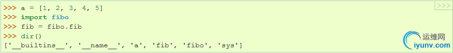

  没有参数的话,dir()列出当前你已经定义的名称:
  注意,它列出所有类型的名称:变量,模块,函数等。

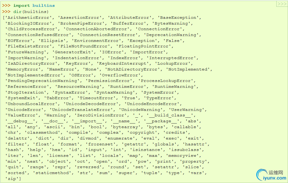

  dir()并不列出内建的函数和变量的名称。如果你想列出那些名称,它们都定义在标准的模块buildins里面:

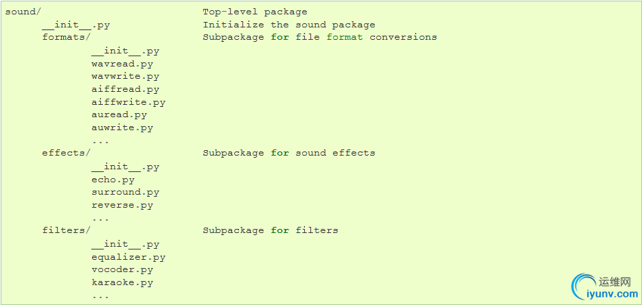

  假定你想设计一些模块来统一的处理声音文件和声音数据。有许多不同格式的声音文件,所以或许你需要创建和维护一个持续增长的模块集合在多种不同格式的文件之间进行转换。或许也想在声音数据上执行多种不同的操作,所以除此之外你将写一个永远没有头的模块流来执行这些操作。这是一个可能的包结构:
  当引入这个包,Python通过sys.path上的目录来搜索查找包子目录。
  __init__.py文件是必须的,它使Python把这些目录作为包含包来对待;这样就阻止了稍后发生在模块搜索路径上的一个具有普通名称的目录无意中隐藏了合法模块。在最简单的情况下,__init__.py可能仅是一个空的文件,但是它也能为包执行初始化代码或设置__all__变量,稍后描述。
