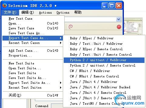

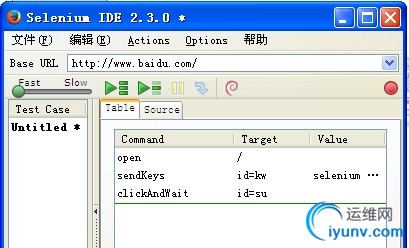

  学习unittest 很好的一个切入点就是从selenium IDE 录制导出脚本。相信不少新手学习selenium 也是从IED 开始的。
  IDE学习参考:
菜鸟学自动化测试(一)----selenium IDE
借助IED 录制脚本
将脚本导出,保存为baidu.py ,通过python IDLE编辑器打开。如下:
