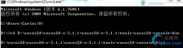

  方法1: 打开cmd,定位到cocos所在的目录,如图所示
  还有个小技巧:可以首先在我的电脑,一次浏览到cocos所在的文件夹,然后在我的电脑地址栏全选地址,输入cmd即可自动进入到cocos所在的目录

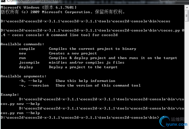

  然后在cmd进入文件夹bin之后,输入cocos,即可获得如下内容

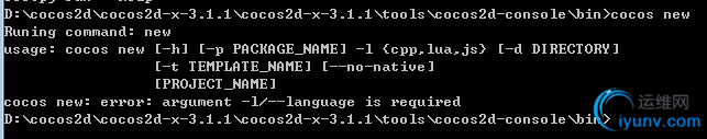

  注意Available commands一项,创建工程需要使用cocos new 命令:输入cocos new,可以看到:
  这里就给我们了格式说明:
  因此创建一个新项目的方法就是:

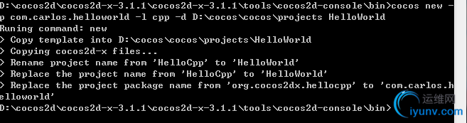

  cocos new -p com.carlos.helloworld -l cpp -d D:\cocos\cocos\projects HelloWorld
  注意-p后面是包名,这里最好使用这种com.*.*格式,因为往Android移植时包名必须是这种格式;
  -l 后面是使用语言,这里使用C++
  -d 表示要把这个工程存放在哪个位置,这里存放在D:\cocos\cocos\projects\文件夹下
  HelloWorld 表示要创建的工程的工程名。
  经过一番等待后,就把工程创建好了:

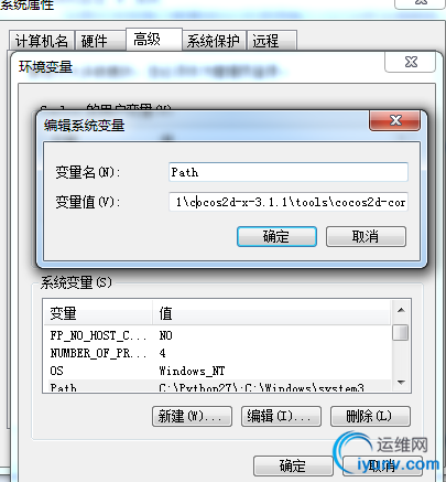

  如果你发现每次都要进bin目录再输入cocos命令很麻烦,那么你可以将该目录添加进系统环境变量Path中,如把  ;D:\cocos2d\cocos2d-x-3.1.1\cocos2d-x-3.1.1\tools\cocos2d-console\bin添加进Path
  那么以后打开cmd就可以直接输cocos new 命令了。
