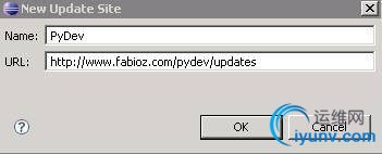

  • 启动 Eclipse,利用 Eclipse Update Manager 安装 PyDev。在 Eclipse 菜单栏中找到 Help栏,选择 Help > Software Updates > Find and Install。
  • 选择 Search for new features for install,然后单击 Next。在显示的窗口中,选择 new remote site。此时,会弹出一个对话框,要求输入新的更新站点的名称和链接。这里,名称项输入 PyDev,当然,您也可以输入其他的名称;链接里输入http://pydev.org/updates。然后,单击 Ok。
  方法二:
图 1. 新的更新站点

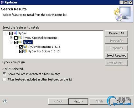

  • 这样,一个新的 PyDev 的站点就建好了,选择该站点,然后 Finish。接下来,Eclipse 的Update Manager 将会在刚才输入的站点中搜索安装包,选中搜索出的结果 PyDev,并单击 Next。
图 2. 安装 Pydev
  • 阅读许可证条款,如果接受,则可单击 Next。进入安装路径选择界面,使用默认设置,然后 Finish。
  • Eclipse Update Manager 将下载 PyDev,您可以从 Eclipse 任务栏中看到下载的进度。下载完后,显示一个需要您确认是否安装的界面,单击 Install All 便开始安装了。

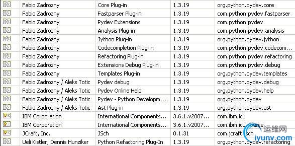

  验证是否成功安装 PyDev
  如何才能验证 Eclipse Update Manager 是否已经成功安装了所需的 PyDev 插件了呢?
  选择 Help->About Eclipse SDK->Plug-in Details,将会出现 About Eclipse SDK Plug-ins 窗口,该窗口里列出了所有已经安装了的 Eclipse 插件。检查一下在 Plug-in Id 一栏中是否至少有五个以上分别以 com.python.pydev 和 org.python.pydev 开头的插件。如果是,那么 PyDev已经被成功安装,否则,安装出了一些问题,需要根据具体问题来做具体的分析。
图 3. 验证 PyDev 插件

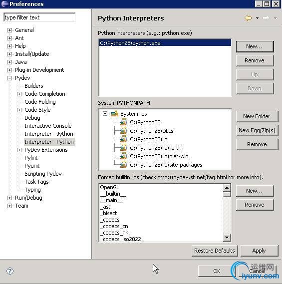

  安装好 PyDev 之后,需要配置 Python/Jython 解释器,配置过程很简单。
  在 Eclipse 菜单栏中,选择 Window > Preferences > Pydev > Interpreter - (Python/Jython),在这里配置 Python/Jython 解释器,下面以 Python 为例介绍如何配置。
  首先需要添加已安装的解释器。这里,Python 安装在 C:\Python25 路径下。单击 New,选择 Python 解释器 python.exe,打开后显示出一个包含很多复选框的窗口,选择需要加入系统 PYTHONPATH 的路径,单击 Ok。
图 4. 配置 PyDev
  接下来,检查一下配置的结果是否正确。
  在 System PYTHONPATH 里,检查是否包含配置过程中加入的那些路径。这里列出了所有的系统所需的库文件夹。
  另外,在 Forced builtin libs 里,列出了 Python 的内置库。对于 Python 而言,这样的内置库大约有50个,而对于 Jython 来说,则有30个左右。

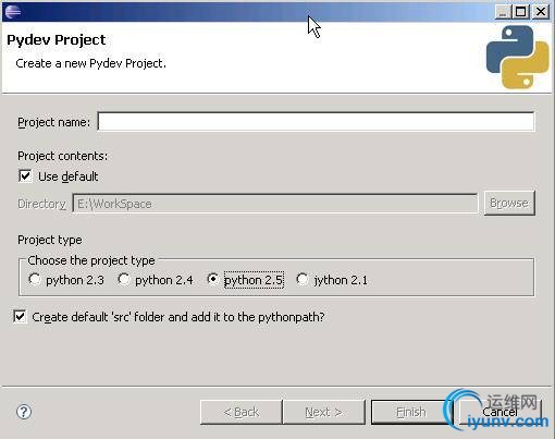

  创建项目
  在开展工作之前,需要创建一个新的项目。在 Eclipse 菜单栏中,选择 File > New > Project > Pydev > Pydev Project,单击 Next。
图 5. 创建 Pydev 项目
  这时,显示出 Pydev Project 窗口,输入项目名称、选择工作路径、选择 Python 解释器的版本类型并选中复选框,然后单击 Next,进入关联项目的窗口,如果不需要关联其他项目,则可以直接单击 Finish,完成项目的创建。

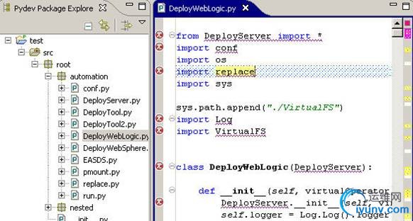

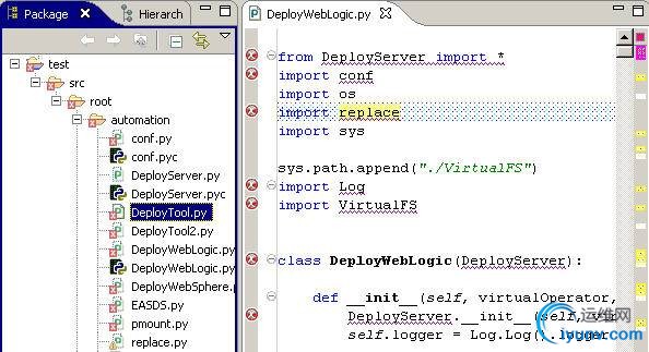

  • 语法错误提示
  Python 开发者在创建修改程序的过程中,如果能及时发现编辑过程中出现的语法错误,无疑对整个项目开发的质量和进展都是非常重要的。在 Python 透视图中,Pydev Package Explorer 中列出了项目的源代码,双击其中某一个 Python 文件,如果该文件包含语法错误,错误会以很醒目的方式展现出来。
图 6. Pydev 文件语法错误提示
  如果想把整个项目中所有包含语法错误的文件显示出来,可以从 Python 透视图自由切换到 Java 透视图。在 Java Package 里,一个个醒目的小红叉标记了所有包含语法错误的 Python文件。
图 7. Pydev 项目语法错误提示

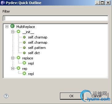

  • Quick Outline
  对特定的 Python 文件,Pydev Extensions 提供的 Quick Outline 能最简单快捷地获取该文件的组织结构,并能在该文件中方便地查询定位所需信息。
  在 Pydev 透视图中,选择 Source -> Show Quick Outline,或者使用快捷键 Ctrl+O 启动该功能。
  Python 文件的类、函数等组织架构便以树状形式被形象地展现出来。同时,Filter 提供了查询定位的功能,可以方便地查询所需信息并定位到相应的代码段。
图 8. Quick Outline

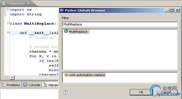

  • Globals Browser
  Globals Browser 是 Pydev Extensions 提供的另外一种强大的查询定位功能。它可以查询定位整个工程内的一些定义和属性,包括:
    • 类定义
    • 方法定义
    • 全局变量
    • 类以及实例属性
  通过三种方式可以启动该功能。
  • 在 Pydev 透视图中,从菜单栏中选择 Pydev -> Globals Browser。
图 9. 菜单栏启动 Globals Browser

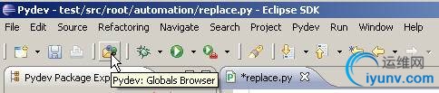

  • 在Pydev 透视图中,工具栏有如下的一个小图标,鼠标移至该图标上方,显示 ”Pydev: Globals Browser” 标注。点击该图标按钮,可以启动 Globals Browser 功能。
图 10. 工具栏启动 Globals Browser
  • 通过快捷键 Ctrl + Shift + T,可以快速启动 Globals Browser 功能。
  在 Filter 中输入所要查询的定义、变量或者属性,Globals Browser 可以快速地定位到相应的代码段。
图 11. Globals Browser

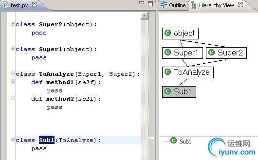

  • Hierarchy View
  当某个 python 文件包含多个类时,如何才能简单直观地了解各个类之间的依存关系?Hierarchy View 提供了这样的功能,它能将多个类之间的层次关系以树状结构直观地显示出来。
  以一段 Python 代码为例,定义了 Super1, Super2, ToAnalyze 和 Sub1 四个类。在 Pydev透视图中,选择 Windows -> Show View -> Other,在弹出的 Show View 窗口中,选择 Pydev -> Hierarchy View。按快捷键 F4 激活 Hierarchy View,可以看到树状图中显示出了类间的层次关系。
图 12. 在 Hierarchy View 中显示类的层次关系
  Hierarchy View 还支持以下四个功能:
  • 在层次图中,用鼠标单击某个类,图下方即显示出该类的方法。
  • 如果双击某个类、方法或者属性,则会调出源程序,进入对该类、方法或者属性的编辑状态。
  • 在 Hierarchy View 中,按住鼠标右键,并相左或向右移动鼠标,层次图则会相应地缩小或放大。
  • 在 Hierarchy View 中,按住鼠标左键移动鼠标,层次图则会被随意拖动到相应的位置。

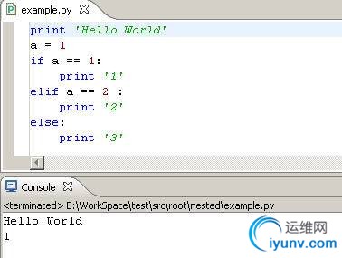

  要运行 Python 源程序,有两种方法可供选择。下面以一段代码 example.py 为例介绍这两种运行方式。
  • 在 Pydev Package Explorer 中双击 example.py,选择 Run -> Run As -> Python Run。程序example.py 立即被运行,在控制台 Console 里显示出程序的执行结果。
图 13. Python 程序及运行结果
  • 在 Pydev Package Explorer 中,用鼠标右键单击 example.py,在弹出的菜单栏中选择 Run As -> Python Run。同样,example.py 被执行,Console 中显示程序的执行结果。

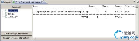

  以上两种方式是运行源程序的基本方法。Pydev 还提供一种特有的源程序运行功能 Run As Python Coverage,该功能不仅能显示出程序的运行结果,而且能将程序运行过程中代码的覆盖率显示出来。

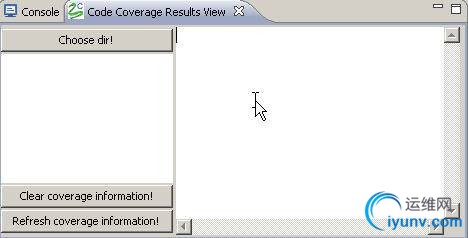

  要查看代码的覆盖率,首先需要打开 Code Coverage Results View。在 Pydev 透视图中,选择 Windows -> Show View -> Code Coverage Results View。在弹出视图的左栏中,可以看到三个按钮,”Choose dir!”, “Clear coverage information!” 和 ”Refresh Coverage infomation”。
图 14. Code Coverage Results View
  用鼠标左键单击 ”Choose dir!”,在弹出的 Folder Selection 窗口中选择需要运行的程序所在的包,单击 Ok。这样,这个包中所有的源程序便显示在左栏中。
  接下来,仍以 example.py 为例,看看 Run As Python Coverage 功能展现出的结果。选择Run As -> Python Coverage,控制台 Console 中显示出了程序的运行结果。切换到刚才打开的 Code Coverage Results View 视图,单击左栏中的 example.py。
图 15. 在 Code Coverage Results View 中显示代码覆盖率
  代码运行过程中的覆盖情况很清楚地显示在右栏中。
  双击左栏中的 example.py,没有覆盖到的代码便在编辑器中以醒目的错误标志被标注出来。
图 16. 以错误标志显示没有被覆盖到的代码
  如果关闭 Code Coverage Results View 视图,代码的覆盖信息并没有丢失,重新打开该视图同样可以显示出这些信息。只有通过单击左栏的 “Clear coverage information!” 按钮,才可以清除程序运行后得到的这些覆盖信息。

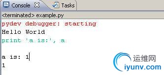

  在控制台 Console 中,显示出断点之前代码的执行结果。如果要查看某个变量的值,以变量 a 为例,可以手动在控制台中键入一行代码 ”print ‘a is:’, a”,再连续按两次 Enter 键,即显示出变量的值。
图 20. 控制台显示变量值

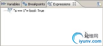

  在调试模式下,要查看表达式的值,选中后单击鼠标右键,选择 Watch。弹出 Expression面板,显示出了相应的变量或表达式的值。
图 21. Expression 面板中显示表达式值

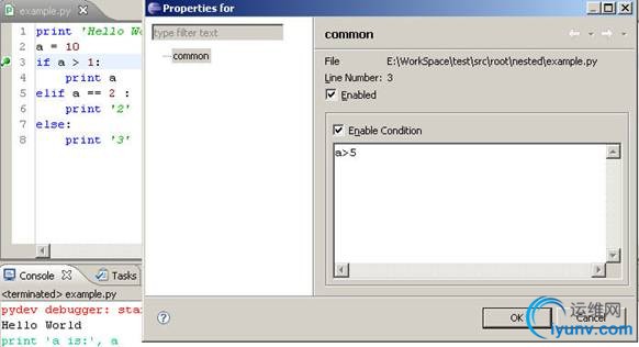

  如果想要在满足一定条件下已经添加的断点才有效,可以设置断点的属性。在编辑器的标尺栏中单击鼠标右键,弹出的菜单栏中选择 Breakpoint Properties。在显示的窗口中,选中复选框 ”Enable Condition”,输入需要满足的条件,单击 Ok。
图 22. 设置断点属性
  这样,当重新执行程序调试的时候,只有满足条件的情况下,该断点才有效。
