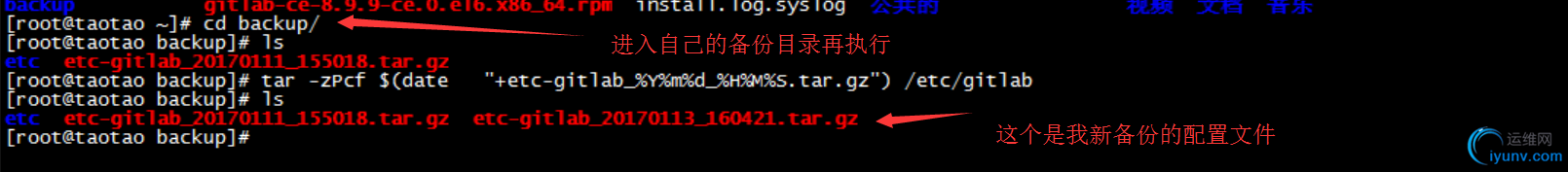

  先备份一下咱们的配置和文件,以防咱们修改错误回退
  备份配置直接执行,先进入自己的备份目录.
tar -zPcf$(date  "+etc-gitlab_%Y%m%d_%H%M%S.tar.gz") /etc/gitlab
  备份文件,默认在 /var/opt/gitlab/backup目录不知道可以看配置文件
  gitlab_rails['backup_path']= "/var/opt/gitlab/backups" 的属性
  如果出问题直接就可以恢复原装

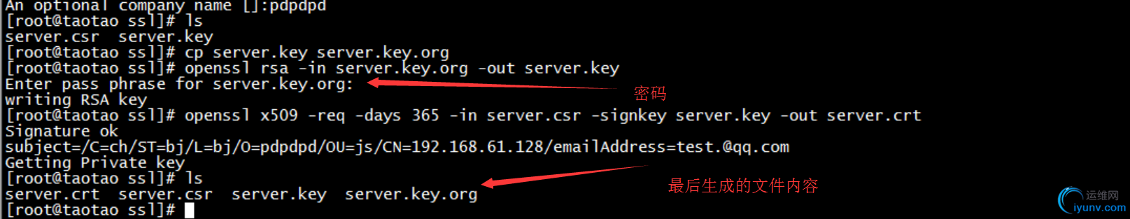

  在加载SSL支持的Nginx并使用上述私钥时要除去刚才设置的口令:
  先备份刚才的csr文件
cp server.keyserver.key.org  去除命令,直接覆盖了server.key了
openssl rsa -inserver.key.org -out server.key  最后标记证书使用上述私钥和CSR:(把csr标记后转换成了crt nginx要用key和crt文件)
openssl x509 -req-days 365 -in server.csr -signkey server.key -out server.crt

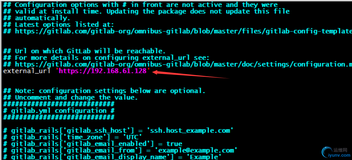

  直接修改gitlab的配置文件在运行gitlab-ctl reconfigure ,这个命令会把自己配置的文件导入到nginx的配置文件,运行这个命令会让nginx配置变化可以看下:
Vim /etc/gitlab/gitlab.rb  需要修改的配置:

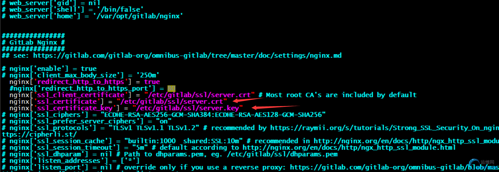

external_url"https://192.168.61.128"
nginx['redirect_http_to_https']= true
nginx['ssl_certificate']= "/etc/gitlab/ssl/server.crt"
nginx['ssl_certificate_key']= "/etc/gitlab/ssl/server.key"
  运行gitlab-ctl reconfigure(使配置生效)后Nginx的配置变成了:

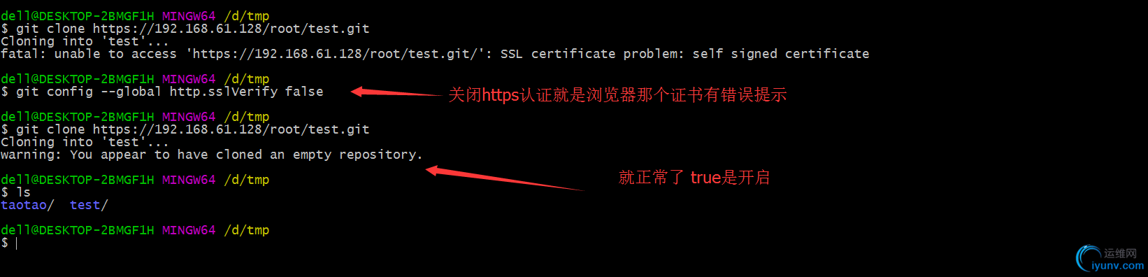

  还有个问题就是:
  用git命令clone的时候
git clone https://192.168.61.128/root/test.git
出现错误:
fatal: destination path 'test' already exists and is not an empty directory.
git config --global http.sslVerify false 关闭就可以clone, 就是咱们证书不是认证机构发的原因
git config --global http.sslVerify true  开启
