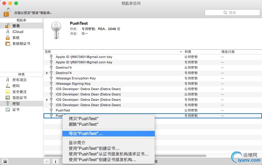

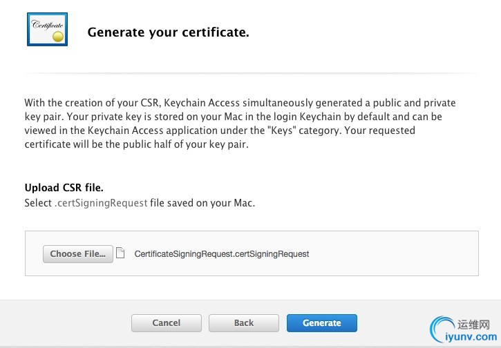

实用工具->钥匙串访问
  这两个名字随便取。最后保存成CertificateSigningRequest.certSigningRequest文件
  在这找到刚刚申请的证书,导出成.p12文件

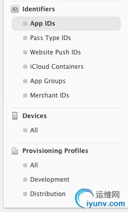

网上旧版的教程会让你找右边菜单的一个选项,改版后已经找不到了。不过自己稍微看着找就行。
IOS开发者中心
我们要配置的地方都在这3个菜单内。

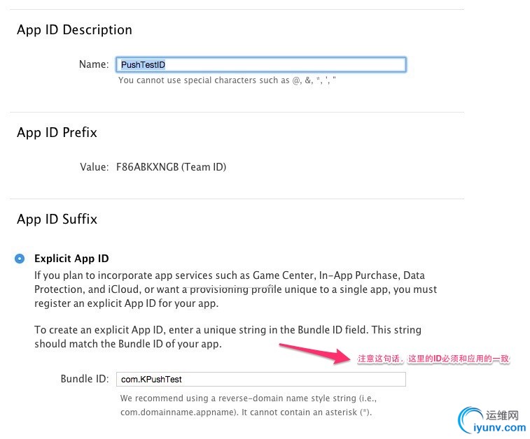

2、添加APP ID
  在Identifiers菜单找到App IDs项,添加App ID
  其它配置没什么,直接Continue

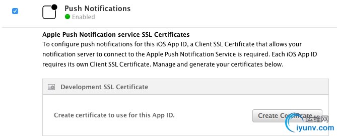

3、创建APNS SSL Certificates
  建好ID后,在APP ID处查看你刚建立的这个ID,它处于未激活状态,我们来激活它
  创建这个Development SSL Certificate
选择之前生前的这个XXXX名字很长的文件 ,双击生成的aps_development导入钥匙串访问中。

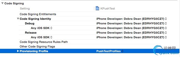

  然后在Project和Target的code Signing设置自己的开发者账号,还有刚才生成的Profiles文件

1.第二步中申请APP ID时,Bunndle ID跟应用内的不一致。
