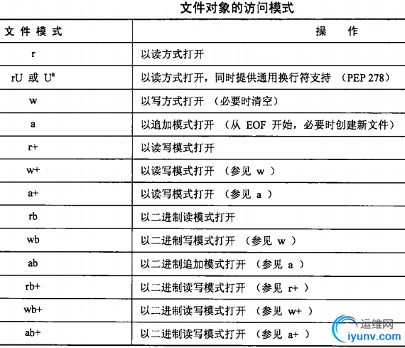

  2、可选变量access_mode也是字符串,代表文件打开模式。
  注意:
  1):使用'r'或'U'模式打开的文件必须已经存在
  2):'w'模式打开的文件若存在则先清空,然后重新创建
  3):'a'模式打开的文件是为了追加数据做准备的,所有写入的数据将追加到文件末尾。如果文件不存在,则自动被创建。
  4):'+'代表可读可写
  5):'b'代表二进制模式访问
  6):默认情况下是 'r'

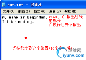

       [3]、文件内移动
      tell()、seek()方法
    f = open('d:/out.txt','rb')
    print f.tell()  #[1]
    f.seek(10,1)    #[2]
    print f.tell()  #10
    print f.read(10)    # BeginMan,
    print f.read(18)    #I like coding.
    print f.tell()  #38

    【2】:seek():
    文件对象的 seek 方法在打开文件中移动到另一个位置。第二个参数指出第一个参数是什么意思:
    0 表示移动到一个绝对位置 (从文件开始算起),
    1 表示移到一个相对位置 (从当前位置算起),
    还有 2 表示文件末尾
