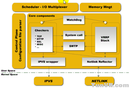

说到其作用,我们就不得不先看一张图,如下:
图2 官方工作模型
从图上我们不难看出,keepalived设计的最初目的就是为了实现LVS的高可用。但是我们知道如果要实现其高可用我们还可以用corosync等来实现,为什么要用keepalived呢?因为其使用简单,所以深受大家喜欢。另外它还用作RealServer的健康状态检查以及LoadBalance主机和BackUP主机之间failover的实现。高可用web架构:LVS+keepalived+nginx+apache+php+eaccelerator
